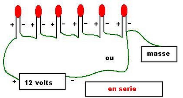

bonjour quand vous soudez avec du fil cuivré , faut il gratté l'extrémité pour avoir un contact ou pas???? car là j'ai soudé mais rien ne s'allume par contre si je mets le moins sur la patte de la led ça s'allume, comment souder ce style de leds avec les grandes tiges (désolé pour le terme ) peut on les coupés ??et comment les brancher en série ou parallèle je devient :fou: :fou: quand on a pas de notion dur dur si je me suis brulé les doigts :evil: :evil:
Re: fil cuivré
j'ai trouvé ça comme schéma c'est bon ou pas ???

Pour le fil cuivré, il faut chauffer le bout avec de l’étain pour faire fondre le vernis qui isolue le fil cuivré. Logiquement, tu constateras une différence de couleur.
