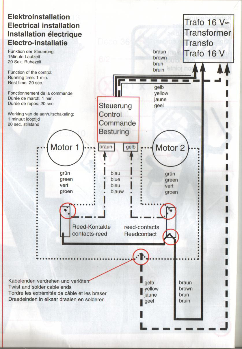

bonjour a tous, j aurais voulu savoir comment se branche le boitier qui est livré avec l indiago, j ai vu sur les notices du site de night fly le montage mais je pige pas grand chose si quelqu un peu m aider merci comme ca ma maquette fonctionnera toute seule j ai jamais brancher ce boitier. est ce que c est fiable niveau fonctionnement avec ce boitier ?

C'est bien cette notice la dont vous parlez sur mon site? http://www.imagifs.com/yatoo/schema-indiago.jpg
A quel endroit vous commencé à ne plus comprendre?

tu peux me tutoyer lol , il faut souder des fils sur les pattes des capteurs ? et sur le capteru y a un coté ou il y a 2 pattes et l autre coté ou il n y en a qu un et c est la que je bute un peu sur quel patte mettre quel fil

Alors, pour bien se comprendre, positionne la piece à 3 pattes pour que tu es les 2 pattes en bas et 1 en haut.
Il faut souder sur le connecteur moteur 1 : en haut sur la patte individuel tu soude un cable d'un moteur + un cable bleu.
En bas à droite tu coupe la patte et sur la gauche, tu soude un cable individuel que tu as du avoir.
Sur le connecteur moteur 2 : Pareil pour le haut sauf que le bas, tu soude à gauche l'autre extrimité du cable individuel + le cable marron qui va au transformateur.
Si tu comprends toujours pas, je te ferai des photos et te les enverrai par email.
Attention, pour les soudures, tu ne dois pas laisser le fer à souder que qq second sur le connecteur ! C'est comme pour les LED, si tu laisse trop longtemps, ca chauffe et ca crame.

ok je pense que je pige mais je prefere avoir des photos avec si c est possible je te file mon adresse :

Bon je remonte le sujet, je viens de monter l'indiago. Il tourne mais ne s'arrête pas. Est ce que quelqu'un pourrait me dire où est le problème? Dès que je debranche les bornes du boîtier, chaque moteur s'arrête, donc la coupure est là. Mais quand il tourne, il fait toujours le même tour, bien que j'entends le clic quand l'aimant passe au contacteur. Est ce que le boîtier peut être défectueux ? Mais alors comment ça se fait qu'il tourne quand même. Et quand les bornes jaune et brune sont debranchées du boîtier il s'arrête. Help please

Ce boitier la il n'y a que l'indiago qui le possède, je pense comme pas mal de monde que personne ou très peu de monde utilise ce boitier, moi je ne l'utilise pas et la maquette tourne très bien sans. Après si tu veux un temps d'arrêt il faut mettre un interrupteur que tu actionne toi même, sinon j'ai le boitier comme je t'es dis sur Facebook si tu as besoin.

Je crois avoir eu des soucis avec les ILS du coup je le faisait tourner sans le boitier, mais c'était il y a longtemps il faudrait que je me repenche sur le pb, car avec le boitier le fonctionnement est plus sympa.

Alors j'ai contacté faller ils ont encore le boîtier en stock. Je pense que je vais le commander.

je crois que le boitier est le même que celui des chaises volantes que j'ai transformé en Silvretta pour Europa park.
J'ai eu pas mal de problèmes de réglage au départ
Et surtout,il ne faut pas arrêter le cycle AVANT LA FIN car après,il perd la boule
Même problème avec le Paris Dakar.
je n'ai plus les notices de ces manèges,mais il me semble qu'il était bien spécifier d'attendre la fin du cycle avant d'arrêter

commande faite chez faller, en fait chez moi le cycle s'est jamais arreté et la puce du boitier etait hyper brulante. Maintenant on va voir dès reception du nouveau boitier ce que ça va donner, sinon faut que je trouve un systeme qui me fait la meme chose manuellement.
