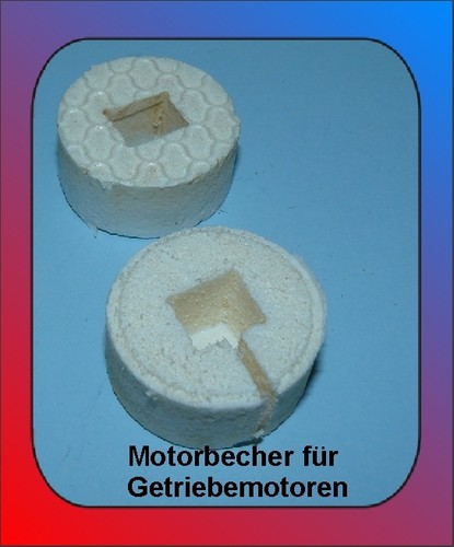

Re: moteur courant continu pour manege ?
Je crois que j'ai trouvé
http://www.ebay.fr/itm/Motor-DC-12-Volt ... 58c6380048
Et il y a çà aussi.
http://www.ebay.fr/itm/Motorbecher-f-Ge ... 1686548596
Et en plus c'est moins cher que le Faller.
Et il y a çà aussi.
- kevdu02
- Messages : 408
Le berceau moteur est en effet une très bonne trouvaille, cela va considérablement diminuer le coût pour modifier la motorisation d'origine.
En revanche attention, le moteur est censé tourné à 2RPM sous 1.5V, hors ça n'est pas forcement le cas, car malgré ce que j'ai dit, c'est à dire que le moteur à une très grande force au niveau de l'axe du réducteur, il faut également beaucoup de force au moteur pour faire tourner le réducteur, car engrenage + engrenage + engrenage = ... ben de la résistance mécanique, hors on lui demande de faire tourner autre chose derrière ... il n'arrivera pas à tourner avant d'atteindre 4 à 5 V, et ça ne sera pas 2 RPM, mais plutôt 5 ou 6RPM.
Il vaut mieux, selon moi, si on choisit un moteur 12V, prendre la vitesse supérieur, style 30 RPM, car cela permettra de combler le manque de puissance au moteur pour faire tourner les engrenages.
Mais par contre, si on décide de prendre un moteur en 6V, le 20 RPM sera très bien.
