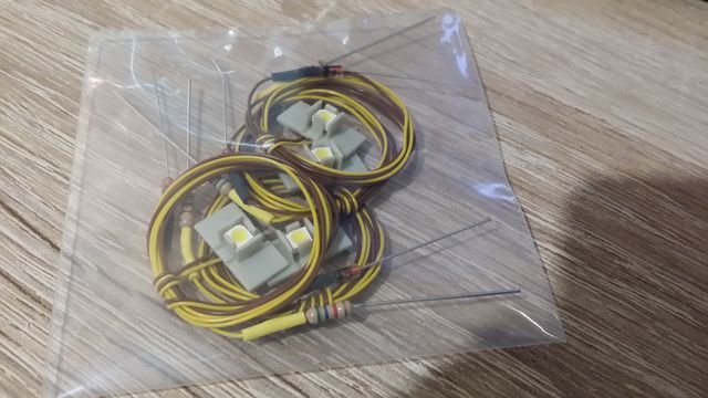

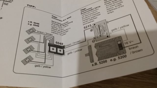

salut je viens d'acheter un stand avec éclairage de chez kibri, voici le plan
est que je suis obliger de faire comme le plan sachant que la plaque de distribution et le module viessmann ne sont pas fournis ou je peux brancher directement mes leds vu que celles-ci sont protégés par une résistance et d'après ce que je vois sur le plan l'alimentation c'est du 16v. :-s

Oui, tu peux très bien te passer de la plaque de distribution et du module, un petit domino fera l'affaire.
Surtout ne pas oublier les résistances c'est le plus important.
Re: éclairage stand
Je te confirme ce que dit Fabien, tu peux les brancher direct avec les résistances en 12V continu.

ils sont vendu avec les résistances et si tu regarde les 2 photos c'est déjà soudé sur la led par contre tu me dis 12v regarde le schéma il parle de 16v

Tu peux également les brancher sur du 12v ou du 16v il n'y a pas d'obligation fais des essais et vois ce qui rend le mieux, par contre si tu es en 16v alternatif comme sur le transfo faller cela provoquera un scintillement, c'est pour çà que pour l'éclairage j'utilise la sortie 12v du transfo faller qui elle est en 12v continu.

ok merci fabien je vais prendre tes conseils du 12v sur le transfo faller une dernière question, on peut trouver ou ce genre de leds toutes montées comme sur la photo que je montre, ou et sur quel site ?? est ce que celle- ci existe en couleur ??

Tu peux trouver des leds précâblées chez conrad ou ebay mais bien souvent il n'y a pas la résistance, sinon les câblées soi-même revient moins cher.
Le modèle de leds "PLCC 2" est dispo dans toutes les couleurs et même avec changement de couleur.
Re: éclairage stand
Regardes sur ce lien : http://www.ebay.fr/itm/5002-10-10pcs-ec ... 6d77401d84
Il s'agit de petits modules avec des Leds précablées avec résistances integrées . Donc tu peux brancher direct en 12V . En plus ce vendeur est trés fiable, je suis client ;)

merci kirmesmog pour le lien superbe, impeccable pour les débutants comme moi , il me reste juste à retrouver le module qui fait clignoter il me semble que c'est toi qui avait mis le lien :langue:
