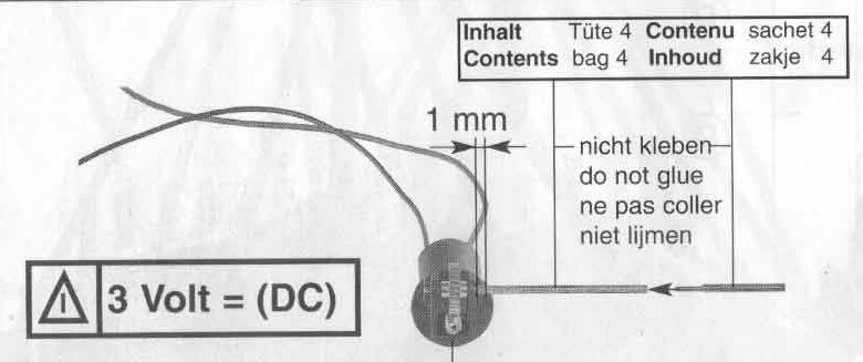

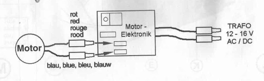

Pour aider les spécialistes en électronique, je vais mettre les bouts de notices
Pour moi le moteur fonctionne sur du 3 volts alternatif. Donc si on utilise le circuit, on le met sur de l'alternatif... enfin c logique pour moi
Ensuite sur la seconde image, on voit 12-16 AC/DC
Alors c a ce demande si en réalité c pas un tableau et dans ce cas ca se branche sur du 12 volts continue ou 16 volts alternatif...

bon je crois qu'ici y a un gros problème de communication entre tout le monde et voilà pourquoi plus personnes ne comprend rien .
Je vais donc republier les 2 photos que Lmyb nous à donné et y ajouter mes commentaires et explications .
POUR INFO:
AC correspond au courant Alternatif
DC correspond au courant continu
LE MOTEUR DE CETTE MAQUETTE FONCTIONNE EN 3V CONTINU
Maintenant plutot que de continuer à chercher des solutions sans trop savoir de quoi on parle , je conseilles à Mike18 et Invité à publier la photo de leur notice, vu qu'apparament vous n'avez pas la même !!!! à partir de ce moment là je pourrais publier mes explications sur vos problèmes .

Merci pour vos explications mais quand j'ai annoncé que le schéma n'était pas le meme c'est juste qu'ils se sont contentés d'utiliser la photo mais rien ne change par rapport au schéma que avez posté.
Bref, ce qui manquait c'était les indiquations 3 V qui sont inexistantes ainsi que DC (continu) : ma version c'est la notice sant voltage de marqué et la seule indique au dos de la boite "avec moteur d'enrainement 16Vca.
