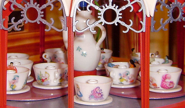

Voila mes "tasses"
Inspiration et deco Alice aux pays des merveilles
Decals realisation perso

Il est très jolie !

Elles sont magnifiques tes tasses, personnalisation très réussie, félicitation.
Tu devrais ouvrir ton propre sujet pour tes réalisations. :clin:
Re: blocage sur manège tasse
c'est super beau ce rouge !!!

Elles sont magnifique tes tasses, tu as du passer du temps a peindre chaques tasses, beau boulot :super:
