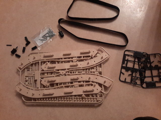

Je pensais également à une chambre à air. Mais jamais essayé. J'ai acheter le kit de maintenance Faller avec les courroies . ça va plutôt bien. Faut aussi que je le refasse au complet

Pareil pour moi j'ai testé la chambre à air sans résultât satisfaisant je me suis donc dirigé vers le kit de maintenance beaucoup mieux penser que le système d'origine, les ascenseurs ne sont plus collés mais vissés et ce n'est plus un tapis en caoutchouc à coller mais une courroie.

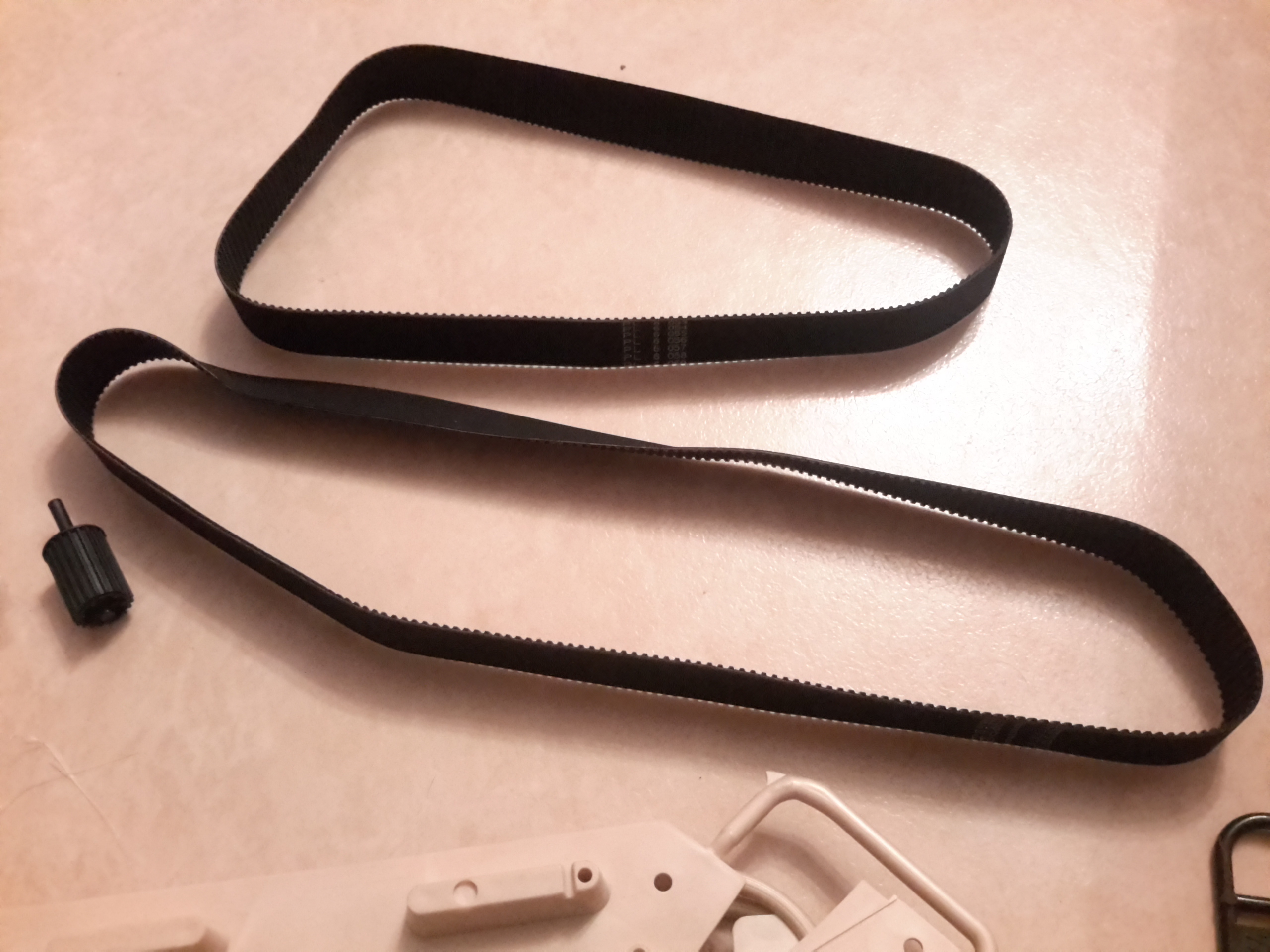

C'est juste une courroie qui remplace la bande de caoutchouc sinon rien de plus sur le kit de maintenance. C'est de la même couleur tu ne verra rien de plus que sur les photos que tu as mis.le tapis ne s'arrête plus mais les buches ont du mal a s'accrocher dessus

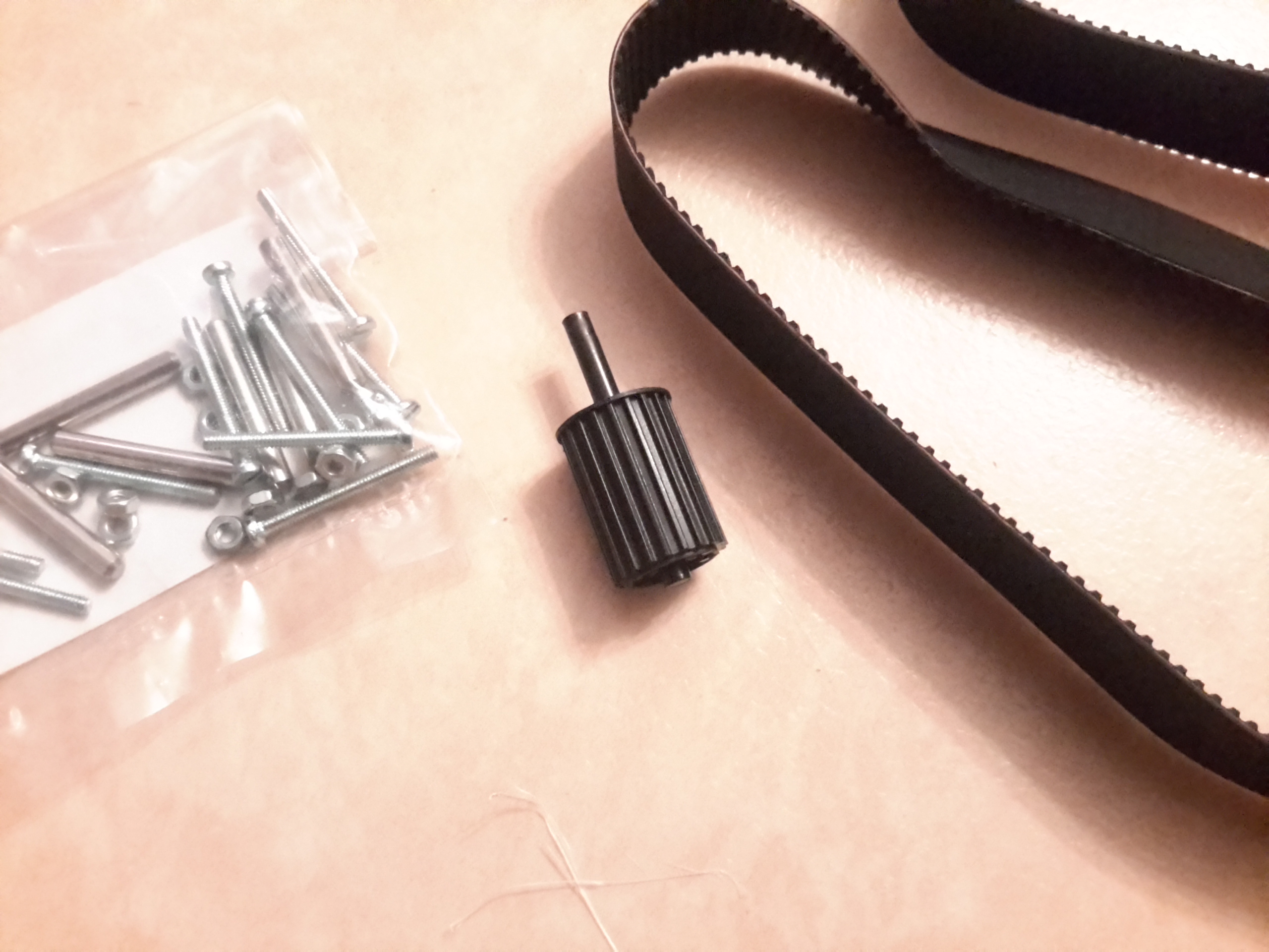

Je dois avoir une veille version du kit de maintenance, car la poulie est en plastique.
Re: changement lifts Piraten Insel
j'ai le même kit que toi Alex, ils ont fait un 2ème kit ? je ne savais pas

les poulies d'origine (celles du modèle que j'ai acheté en 1997 ou 1998!) sont en laiton.
il y a de fines rainures mais pas assez prononcées pour accrocher le tapis et l'entraîner.
L'ancienne poulie en question :
c'est pour ça que Faller a sorti ce nouveau kit de maintenance.
Merci pour les photos, ce système a le mérite d'être plus efficace avec une poulie dentée.
Ca reprend le même système de poulie et courroie que le gd 8 Souris sauvage.
Après si les bûches n'adhèrent pas sur la tapis, faut coller un ptit bout de caoutchouc dessous.
