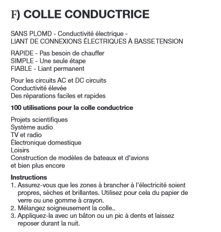

est ce qu'il s'agit de cette colle ?
http://www.conrad.fr/ce/fr/product/5883 ... -Wire-Glue
si oui , voici la notice en français récupéré sur conrad.
Cette colle est destinée aux réparations rapides , voir provisoire . Je doute que dans le temps cela tienne pour des montages complets.
Je vois qu'ils disent de laisser reposer toute la nuit, donc avec tes 20 minutes je pense que tu étais loin du compte.
Personnellement je n'ai pas tester encore, et je rejoins GRINCH en te conseillant de les souder .
Ou sinon tu peux procéder comme suit : coller tes Leds CMS à la cyano directement sur ta maquette plastique ( juste une petite goutte avec un pic sous la led ) . Une fois toutes tes Leds bien collées , tu fais tes points de colles avec la colle conductrice entre chaque LED .
