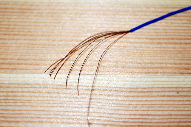

Le fil vu de près, c'est du fil de rallonge téléphonique de récupération.

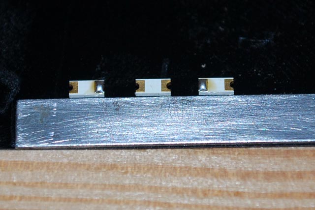

La mise en place du scotch qui permet de maintenir les leds en place.
La petite plaque en fer permet de garder les leds allignées.
Je vérifie l'espacement à l'aide de la règle, ainsi que le sens d'alimentation en général il y a un repère vert.

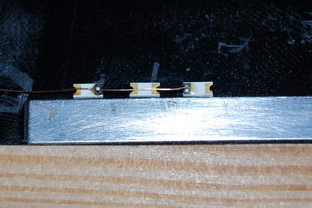

Je dépose 2 premiers points de soudures
La mise en place du fil de cuivre
On soude les différents contacts

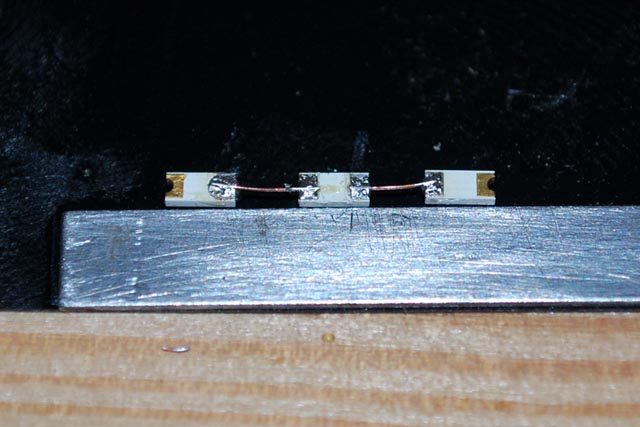

Pour éviter la surépaisseure de la soudure sur chaque contact je refait fondre l'étain et rapidement je pose mon doigt afin d'aplatir la soudure, çà chauffe un peu mais je n'ai pas encore trouvée de meilleure système.
Je coupe les parties du fil inutiles.

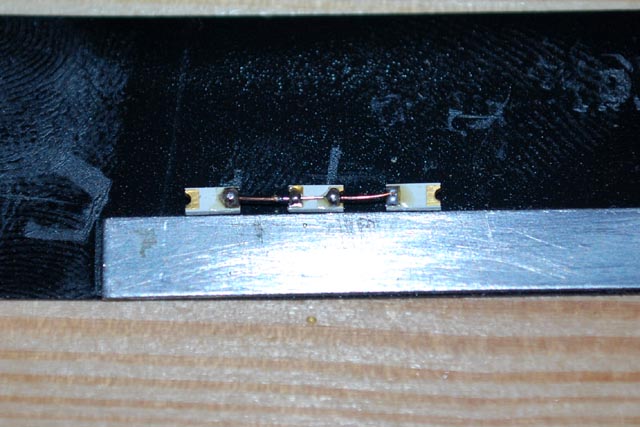

Je soude les fils d'alimentation en évitant la aussi une surépaisseure de la soudure.
Le résultat final.

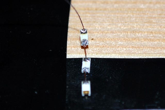

Lorsque les leds sont collés sur le support et se suivent et sont en arc de cercle,
quelle technique employez vous ?
Ou faut t il travailler toujours avec les leds par le dessous ? du coup pour faire une enseigne on se retrouverait en effet miroir !???
Par exemple le tour des silhouettes sur le Musik express....
Merci
Re: Soudure Leds
Merci Fabien pour ce tuto bien sympa :)
Pas trop mal au bout des doigts ? :clin:
Re: Soudure Leds
Non ça va Alex j'ai de la corne maintenant au bout du doigt. :rire: :rire:
Pour la soudure en arc de cercle j'utilise tout simplement de rondelles métalliques de différents diamètres que je pose sur le scotch comme pour la plaque en métal, quant aux enseignes je les soude aussi par en dessous ce qui demande des vérifications répétées afin d'obtenir la forme souhaitée, effectivement pour faire une lettre il faut la souder à l'envers comme dans un miroir, j'ai essayer de souder par dessus mais le résultat est beaucoup moins propre à mon gout surtout avec des cms 0805, ce serait peut-être réalisable avec des cms 1206, en tout cas je n'ai pas encore découvert cette technique. #-o #-o

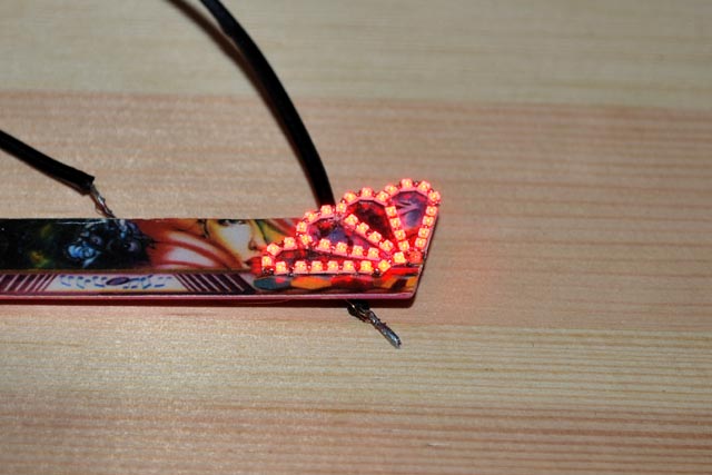

La mise en place en image des résistances, ce sont des résistances cms 1206 plus petites, plus discrètes, plus faciles à fixer.
On peut les souder dans n'importe quel sens.
Sur cette photo on voit que j'ai mis 2 résistances ensemble pour arriver à la luminosité souhaitée, j'utilise le fil rose pour le - (là ou il y a la résistance) et l'incolore pour le +.
Les fils rose du bas vont sur des différentes série de leds aux résistances et le fil rose du haut relit toutes les résistances au - de l'alimentation.
Les fils incolores sont reliés les uns aux autres et sont raccordés au + de l'alimentation.
J 'ai fait la même chose pour chaque panneau avant de coller toutes les parties, çà a l'air un peu confus sur la photo, mais en fait il n'y a que 5 fils roses et 5 fils incolores.
Un autre exemple ou là avec 1 seul résistance je protège 40 leds, elles sont reliées en séries et en parallèle : 10 série de 4 leds, toujours pareil les fils roses le - ,les fils incolores le + , tous les fils roses sont relié les un aux autres pour arriver à la résistance.
Les 40 leds illuminées
