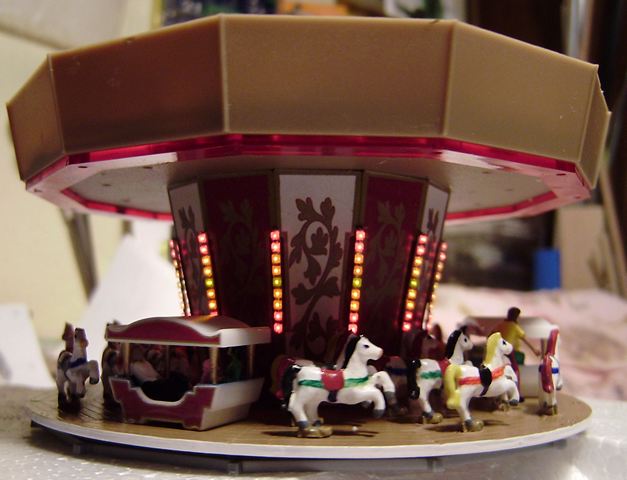

je suis foutue je me suis foutue dans une merde international j essaye de vous lir et g rien compris snifff mon manege et arrivée ( caroussel pour enfant ) y a 2 SUPERBE VIDEO AVEC DE BELLE LED l une ranger de 5 a l interieur et l autre avec une ranger de 9 et le pir c est que je voudrais fair celui a 9 leds a l interieure plus celle du toit et g rien compris ausecour les gar de laide !!!!! comment positioner les leds +/- -/+ je pige rien du tout a la succetion des leds et je vous parle meme pas des resitances j arrive meme pas a les reconaitre sur la photo de fabien que tous on bien piger a aparament on les branche quand tout les combien ect.... oui je suis un bon novice arrivé de hier dsl de vous embeter mais :-k comment pouvez vous me detailler sa en schema ou je ne sais comment dsl

merci beaucoup kevdu02 de prendre du temp et d essayer de maider donc si g bien compris comme il y a 12 RANGER de 9 leds a chaque fois ce qui fait 108 au total je v devoir metre 12 resitance a chaque ranger de 9 leds c est bien sa ?? et ou exactement car le courant a un sense de circulation ? si je met ma resitance apres met led et que le courant passe avant je ne riquerais pas de tout griller ? DSL je doit vraiiment poser les base de l electricité je suis meme aller voir la definition d une resitance pour cemprendre c dir le niveau que j ai :nul:

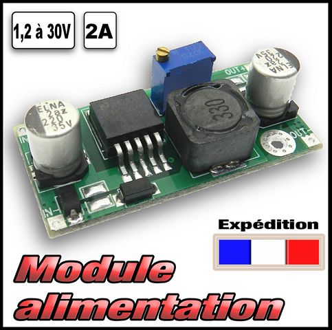

Avec ce module reglable (de plus pas onereux) :
TROUVABLE ICI -> : http://cgi.ebay.fr/ws/eBayISAPI.dll?Vie ... 1306658118
j ai pu ajuster la tension tres précisément et donc la luminosité qui me plaisait...

salut! dudtrain merci pour l astuce mais donc si je cemprend bien dans ton manege en photo ( caroussel) tu na donc aucune resitance ton potantioneur fait Office de résistance pour tout le cicuit ? les 12 rangée de 9 leds du poteau et les leds du haut du toit ? avec le quel tu regle la luminositée a ta guise ? ET PETITE QUESTION je suis aller voir le lien que tu a mis la grande fete foraine tout ca c est a toi c est toi qui la fait ce son tous t manege ?

je voudrais réusire a fair le meme caroussel que celui que tu a mis sur la photo éclairé dans la nuit il est trop beau !!!!! :pouce: avec une ilumination asser intence pourais tout me fair un schema de cablage pour le circuit de toute les leds du manege avec les polarité et sence de circulation du courant si tu veut bien relier a ton potantioneur mais en m indiquent l endroit des résitance si je devrais en metre a la place du potantioneur si sa ne te derange pas et si tu a le temp et me dir quel typ de leds tu a utilisée stp rien que sa mdrr tu remarquera que c est comme si je te demander une clop du feu et un cendrier pour la fumer :lol: dsl mais je voudrais pas me tromper les griller ou foutre la maquette en lair je serais degue alor oui je copie sur le voisin :-" :-" :-" mais une fois que j aurais bien assimilée avec toute les infos je reunirais je me lancerais et j ajouterer une touche perso comme des leds bleu a l horizontale en peripherie de toit tout au tour mais la c est grand mendesse lol on y est pas encor mais alor :nono:
Re: Soudure Leds
Merci pour la visite sur ma page, oui j'ai eclairé tous mes maneges sauf certaines enseignes faites par FANTAISYLAND.
J ai en effet mis des regulations un peu partout...
ca permet d affiner la luminosité pile poil
les barres de 9 leds sur mon carroussel tournent sous environ 16V
Pour la toiture c est plus compliqué ca les leds sont separées et cablées differement
et la j ai du calculer les résistances
spfor1
Re: Soudure Leds
Message par spfor1 »
ouaaaaa quel chance d etre a laise et d avoir tout sa magnifique je resterais tout le temp devant super bien fait comme d autre maquette d ailleur mais j en suis loin moi c ma premier . pourquoi ne pas racorder au potantioneur les leds du haut comme pour les rampe du bas ?
kevdu02
Messages : 408
Re: Soudure Leds
Message par kevdu02 »
L'idée de Dudtrain n'est pas mauvaise, même si je considère ça comme risquer, certes ta tension est limitée, mais trop de composants empêchent un fonctionnement parfait, les tolérances de chacun d'entre eux peuvent faire varier la tension dans le temps, je le remarque sur un régulateur similaire qui a un voltmètre intégrer, et la tension varie de 0.1V toutes les 5 à 6 heures, chaque composant chauffe légèrement, ce qui peut changer leur fonctionnement, et quand un composant fonctionne, sa durée de vie diminue.

si je met des resitances alor genre 12 puisque il y a 12 rampes de 9 leds pour les proteger et que je pose un potantioneur quand meme ,vas t il fonctionner? car sa serais bien de pouvoir joué sur la luminositée tout en les sachant protégée

Je ne dit pas qu'il ne faut pas mettre de régulateur, je reproche juste le fait de ne mettre aucune résistance en sortie du régulateur, c'est risquer, quitte à mettre une résistance de 0ohms, qui sert juste de protection, même si je n'approuves pas non plus suite à de mauvaises expériences dans le passé ...
Je précise que malgré le nombre de calcul que j'ai fait dans les pages précédentes, je ne les ai quasiment jamais appliqués pour éclairer quelque chose, j'ai toujours commencer par mettre une résistance comprise entre 1K et 1K5 ohms, j'augmente la résistance si la luminosité est trop forte.
Mettre une résistance variable ... comment dire, si tu es sûr de ne pas trop tourner pour voir la luminosité maximale, ça peut aller, mais je préfère prendre une plaque de test et y mettre plusieurs résistances supérieures à 1K ohms pur voir celle qui convient.
Sache qu'une résistance, que ce soit en chine ou en France, ne coute rien, un lot de 100 en France te coutera environ 2€.

Pour le régulateur, tu n'as aucune obligation d'en mettre un, chacun a ses méthodes comme je pense tu l'as remarqué, perso, je mets parfois un régulateur fixe, mais c'est un composant seul et non un module.
Il n'y a aucun intérêt à mettre une résistance avant un régulateur, mais il faut en mettre une pour chaque groupe de Led, la résistance à une durée de vie bien plus longue que les régulateurs LM2596 souvent présents sur les modules de régulation, et une résistance ne chauffe pas ou peu si elle est bien choisie, alors que les régulateur peuvent monter en température ( si mes souvenirs sont bons un LM2596 chauffe de 50°C/W, ce n'est pas exact puisque ça dépend de la conversion de tension, de la surface de dispersion de chaleur ... et de beaucoup de paramètres).
J'ai déjà utiliser plusieurs références de ce type de régulateur, certains ont montés à environ 95°C alors que d'autres montent rarement au dessus de 45°C, en fonction bien sûr de l'ampérage demandé en sortie du régulateur.
