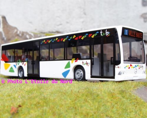

Question a ceux qui auraient eclairé un vehicule type camion ou autocar...
Avec quelles modeles de leds auriez vous realisé les feux de gabarit ?
et comment ne pas trop voir les soudures et fils vu que la led sera collée sur la carrosserie...
Dans mon cas c'est les petites veilleuses oranges sur le coté d'un bus de ville que je cherche a eclairer...
Merci.

C est pour du statique
je veux poser un bus tout eclairé sur la route devant ma fete foraine
J ai déjà fait phrares, feux arrieres et interieur
Voila le modele que j ai choisi :

Pour les feux de gabarit, et parfois les feux arrières, il vaut mieux utiliser des leds 0402, très petite car elles font 1X0.5mm, pas facile à souder, mais tu peux en trouver des présoudées sur eBay pour un prix raisonnable.
