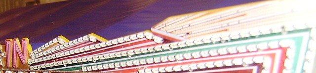

Je me mets aux leds et essaye de les mettre sur une enseigne, avec plus ou moins de galère(c'est tout petit.., j'en ai grillé quelques unes..) , et je n'arrive pas à m'en sortir pour la dernière. :cry:
Toutes mes leds s'allument, mais pas avec la même intensité :sad: :
Elles sont reliés en série par bloc de 5 + une résistance, et ensuite toutes en //
les bloc de leds ont la même intensité, mais j'ai des grosses différences entre les blocs.
Elles sont alimentés en 12V
avez-vous des pistes à me donner ?
Merci

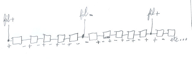

Ralf,
Pour moi, le montage des blocs de leds devrait etre comme cela :
pour la ou les dernieres leds si ca ne fait pas un bloc de 5, la solution simple et de cacher quelque part les leds complémentaires afin de rester toujours avec les memes blocs de leds et ainsi la meme luminosité.

Petite info pour les les leds restante qui ne complètent pas un bloc, au lieu de mettre des leds en plus ou mettre une résistance différente, il suffit juste de créer un parallèle.
Sur le schéma de Dudtrain il suffit d'ajout un cable au bout de la 2ème led sur le bloc précédent de la 2ème led en partant de droite.
C'est compliqué à expliqué, mais ça marche, je fais comme ça.
Re: Soudure Leds
:x
EuuuuuH je vois vraiment pas ce que tu veux dire...
Un ptit schema SVP ?
Merci de tes lumières...

Re: Soudure Leds
Message par ralf »
Si je reprend le schéma de dudtrain (j'ai pas vu si il y avait un copyright):
On peut faire comme cela ?
