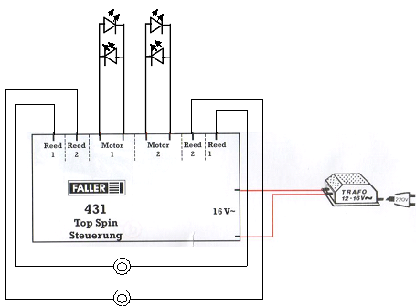

Je viens de tester quelque chose, brancher des leds à la sortie du boitier Faller pour le top spin, cela fait un petit jeu de lumière qui varie en fonction de la polarité (leds bicolore) et en fonction de la sortie qui fonctionne, ça donne un beau rendu, j'ai juste légèrement tourner le potentiometre et c'est parti, quelqu'un a déjà essayé ?

Sur les 4 bornes pour les moteurs, ils fonctionnent sous 3V comme les leds, après je me demandais si on utilise des boutons poussoirs pour remplacer les ils, ça pourrait peut être modifier un peu l'éclairage, j'ai pas tester ! Je les ais brancher entre les 2 bornes de chaque moteur et mis des leds bicolores qui varient en fonction de la polarité !

A oki. faut dire que sans schéma ou un dessin, j'ai du mal à comprendre.

Je ferais un plan dans la semaine. j'avais 2 boitier en rab, j'ai donc pris le risque et ça a fonctionner, à part la première led qui a flashé, j'ai réglé le potentiomètre avec un voltmètre, et avec 3 volts, la led fonctionne bien !

Après une longue attente, j'ai enfin fait le plan, les boutons poussoirs sont facultatifs, le boitier change automatiquement. J'ai mis 2 leds pour symboliser des bicolores, mais on peut mettre 2 leds différentes.

N'oubliez de régler vos potentiomètres, sinon, plus de leds, avec un voltmetre et il faut le tourner délicatement ! Entre 2.5 et 3 V !

d'origine ça délivre combien?? Car pas de voltmètre chez moi :s

D'origine, il délivre entre 3 et 3.2v, ce qui est trop, mais chaque boîtier est configuré différemment, j'en ai 2 d'avance, un était programmé à 2.8 v donc correct, et le 2é était à 3.3v, c'est trop, si tu n'as pas de voltmètre, il va falloir essayer directement avec une led, le boîtier ne risque rien, seulement la led. mais normalement il est à peu près bon. On peut essayer avec une résistance aussi !
