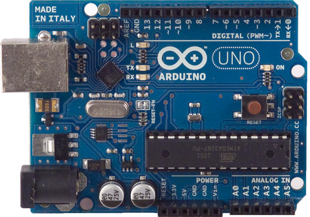

Pour les microcontrôleurs là, c'est assez compliquer au début et je pense qu'il faut de bonnes bases en électroniques, si tu en as, je pourrais t'aider, ainsi que certains membres du forum, à approfondir tes connaissances, si tu démarres vraiment l'electronique, c'est passionnant mais pas toujours simple.

Pour ce qui est de la réalisation des jeux de lumières, en modélisme pour contrôler divers jeux de lumières (feux routiers, feux de travaux,et autres) j'ai beaucoup entendu parler d'un module Arduio (voir pièce jointe et liens joints)
le second liens a été réalisé par un utilisateur de forum e-train
P.S. je ne sais pas si je m'y suis pris de la bonne façon pour mettre les vidéos et photo en ligne. Etant nouveau sur le forum et après recherche je n'ai pas trouvé d'autre méthode. Merci d'être indulgent si je n'ai pas fait les choses comme il faut, et merci de m'expliqué la marche a suivre pour ne pas reproduire les éventuelles erreurs.
