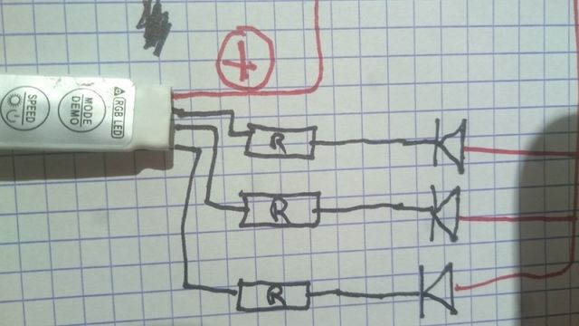

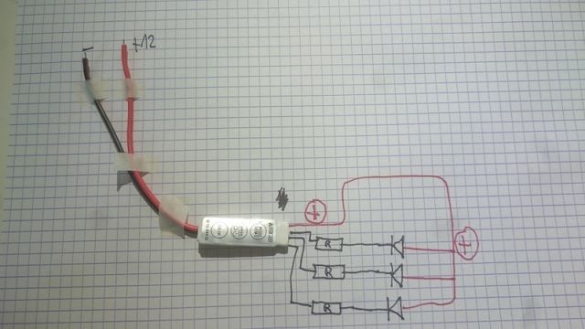

quelqu'un pourrait-il nous faire un petit schéma électrique simple pour illustrer le branchement de 3 canaux de leds avec ces petits contrôleurs?
Ce serait parlant pour bon nombre d'entre nous.
- Messages : 2989
Re: idée a pas chere pour chenillard led
voici un schéma que sylvain m'a filé
