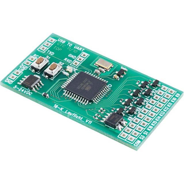

Oui bien sur il existe de nombreux kit dans le commerce, c'est sur le même principe que le clignotement, sauf qu'il faut en trouver un avec de nombreux canaux de sortie, je dirais au moins 10.
http://www.conrad.fr/ce/fr/product/1904 ... C?ref=list
Il y a celui-là chez conrad, il y a plein de modes disponibles, je l'ai utilisé sur cette maquette :
viewtopic.php?f=82&t=2983&start=0&st=0&sk=t&sd=a
Tu peux régler la vitesse et temps du clignotement donc avec un temps très court tu pourras obtenir l'effet rechercher.

Ce module n'est ni plus ni moins qu'une carte Arduino Mini, sauf que celle ci est bridée pour n'être exploitée que par un logiciel spécifique (C-control Pro IDE), une fois le programme terminé, il peut être balancé directement via ce qu'on appelle un cable IDE en utilisant la technologie UART.
Pour traduire tout ce langage barbare, le cable IDE est comme une petite clé USB, mais au lieu d'avoir une fiche à l'arrivée, ce sont juste des fils.
La technologie UART (Universal Asynchronous Receiver Transmitter ou émetteur-récepteur asynchrone universel) est juste un mode de communication, lorsque l'on utilise l'UART, c'est pour tout ce qui concerne la programmation via PC, alors que l'opposé, l'USART sert à synchroniser des actions entre plusieurs micro-controleurs ...
La programmation est quasi la même que pour les arduinos, c'est un simple langage C qui est assez universel à toutes les références de micro-controleurs.
Autre chose, les différents canaux ont une intensité OUT maxi de 150mA, ce qui équivaut à environ 8 leds maximum. Seule solution pour pouvoir en mettre plus ... rajouter des transistors en masse.
