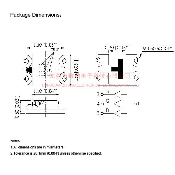

Ces leds RGB ont une particularité, elles ont 4 bornes, une anode commune (borne positive) contrairement à la "majeure" parties des autres leds RGB qui ont une cathode commune (borne négative), je t'ai trouvé un schéma pour que ca soit plus simple à comprendre :
Par défaut ces leds peuvent se brancher normalement pour simplement les allumer ou les éteindre via un bouton ou un interrupteur, mais sont malheureusement plus limitées que d'autres niveau automatisation pour des jeux de lumières, du moins avec l'expérience que j'en ai eu. Il faudra passer par de la programmation via arduino ou peut être mais je ne sais pas si ça existe, un module qui gére ce style de led.
