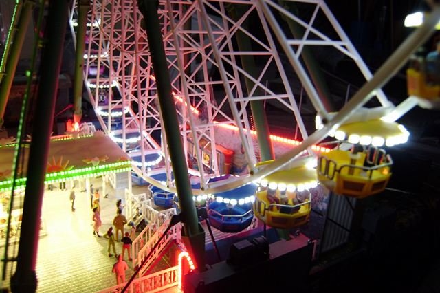

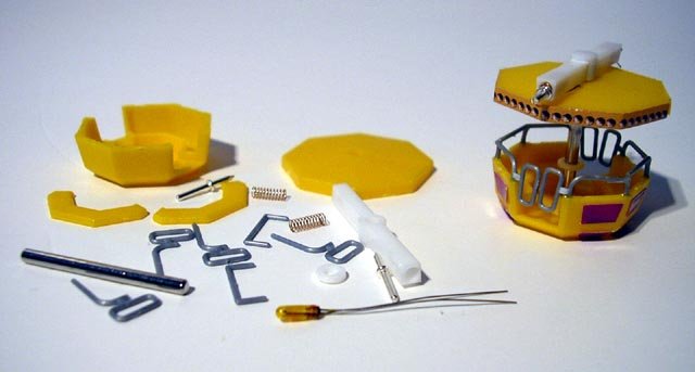

la lumière saute de temps à autre sur certaines nacelle. Je pense qu'en ajoutant un condensateur, cela résoudrait le problème.... mais bon il faudrait tout démonter !!! ^^
Pourrais-tu prendre en photo le mécanisme axe/ ressort? ça m'intéresse :)

Le système de faller est assez fiable pour la prise de courant...
Si tres peu de nacelles ont des problemes c est qu'il y a petit reglage encore a faire.
Enfin pour le moment !
Axe et ressort vont dans leur emplacement dans le profilé carré,
Le fil venant des led fait une boucle sur l'axe
Le ressort plaque l axe et le fil contre les œillets de la roue...
Voila une photo des pièces (origine http://www.vernonriley.com/faller_jupiterferris.htm)

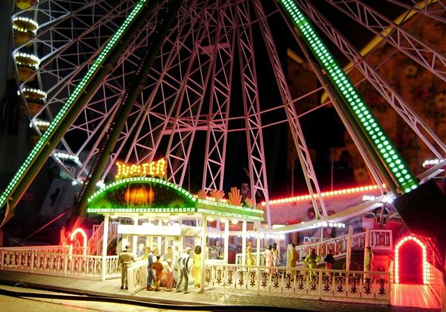

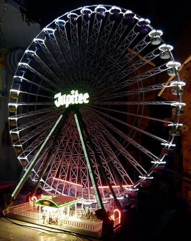

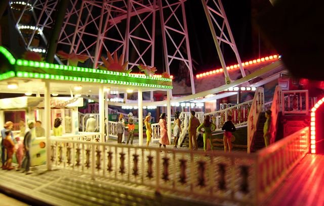

Quelques photos finales...
Je vais maintenant essayer de virer le transfo FALLER pour l eclairage LOGO et PILIERS pour le remplacer par un regulateur 5V.

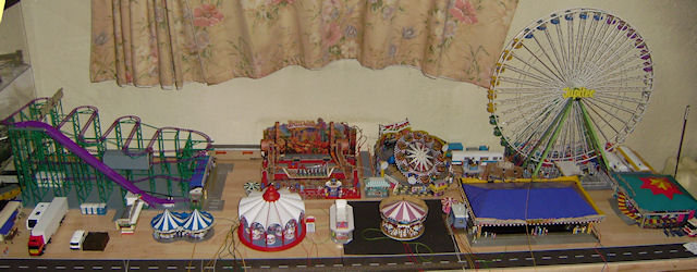

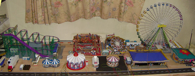

Avancée de mon projet :
Ca traine un peu... a force de tourner virer autour de mon WILDE MAUS
Pas simple a illuminer celui là !
Avec le chassis tres aeré de ce manege, il faut ruser pour passer et cacher les fils et platines électroniques !
J attends maintenant quelques decos de MAYERHOFER pour avancer de ce coté...
Voila la disposition prevue sur le plateau...
Je vais maintenant virer tous les maneges et devoir preparer la base en y collant du papier de verre fin pour imiter une espalanade goudronnée.
Faire aussi tout les supports pour les composants et platines électroniques et alimentations en dessous.

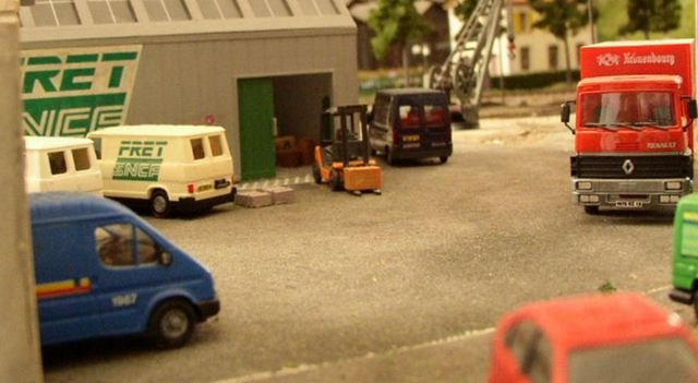

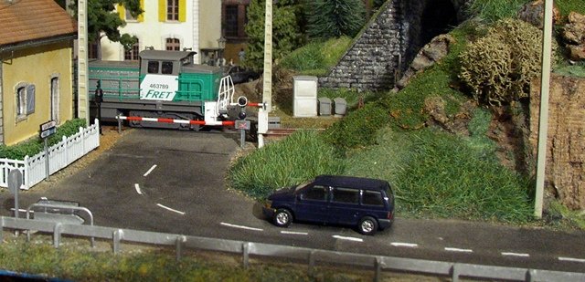

Pour le "goudronnage" : Je me suis toujours servi de toile emeri ou papier de verre a grain fin. C est collé sur le support avec colle neoprene ou colle a bois rapide.
Pour les routes, ca va bien aussi mais il faut faire des marquages : je me sers de papier blanc fin decoupé et collé a la cyano pour imiter lignes blanches.
BUSCH et NOCH propose par ailleurs des routes pretes a poser.
Pour faire mon esplanade goudronnée , je vais coller des feuilles de papier de verre en 23 cm par 28 cm bout a bout et ca devrait aller assez vite a faire !
Voila 2 exemples avec toile emeri sur mon reseau de trains :
