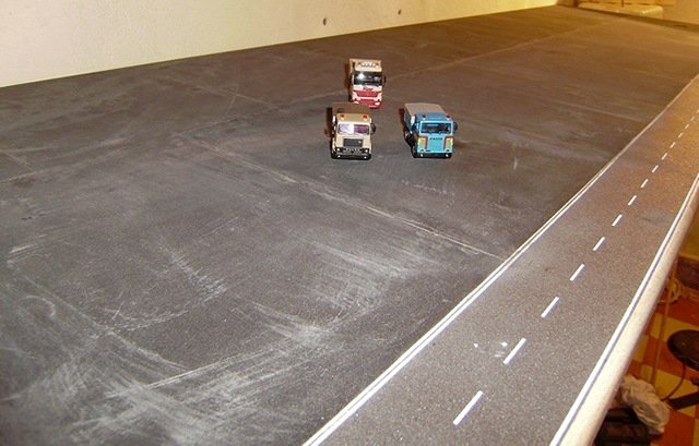

Merci Dudtrain pour ce complément d'infos et au niveau du raccord entre 2 feuilles tu procèdes comment

Re: FETE FORAINE DUDTRAIN
Ben il y aura forcement un raccord que je camoufle avec du crayon gris criterium

- Messages : 3513
je trouve le papier de verre beaucoup plus réaliste que la peinture, c'est bluffant!
comment fais-tu pour salir ton papier de verre? je ne pense pas que ce soit de la peinture... J'ai juste une petite réserve sur la jointure entre 2 papiers, mais à tester
On peut teinter avec de la gouache noire ou grise passée avec un tampon en tissu ou ouate. La poussiere fera aussi son œuvre faisant passer un bitume noir a un gris poussiéreux... Des terres a decor peuvent aussi servir de patine.
Pour faire des rustines, je prend du sable fin collé a la colle a bois puis je teinte au noir humbrol dilué.

Voila j'y suis ! la mise en place finale approche ! Les maneges ont demenagé du plateau !

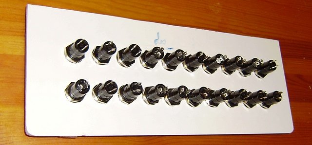

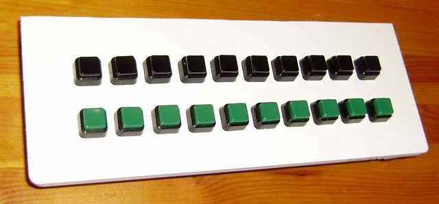

Vu que j ai eu la mauvaise idée de prendre du stratifié, j'ai du passer un primaire d'accrochage pour pouvoir coller mon papier de verre (papier grain 180 impermeable)...
Pendant le sechage assez long de cette couche, j'ai fabriqué le pupitre qui sera fixé sous le plateau :
20 boutons poussoirs ON/OFF (trouvés chez CONRAD) fixés sur une plaque PVC.
Vert = Moteur
Noir = Lumiere
Vert = Moteur
Noir = Lumiere
