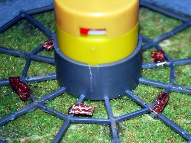

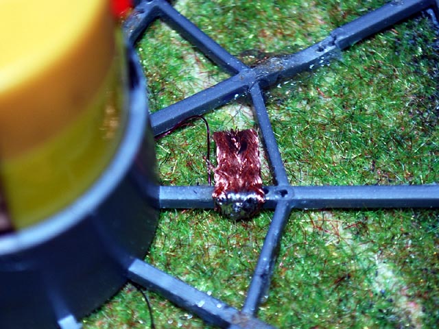

Les maquettes ont toutes été vérifiées et certaines en avaient besoin quelques soudures à refaire, mais surtout le manège enfantin où j'ai du refaire le système de frotteurs, pour cela j'ai utilisé de la tresse pour les voitures de slot car, bien plus efficace mais surtout le frottement est plus léger.

Le systeme de frotteur sur ton manège enfantin m'interresse.... mais je ne devrai pas être le seul!!!! Pourrais-tu en dire plus en faisant un sujet tuto par exemple. Enfin c'est une idée que je lance

ton système de frotteur est effectivement la bonne alternative, j'ai exactement pensé à ça quand j'ai étudié la chose pour mes manèges.

@ Breizh : J'ai donc utilisé de la tresse prévue pour les voitures de circuit routier.
On en trouve au mètre dans les magasins spécialisés.
Ensuite je mets un peu de soudure avant de couper sinon elle s'effiloche, je coupe le morceau à la longueur désirée (environ 2 à 3 cm), puis je plie à 90 degrés au niveau de la soudure, et en fin elle est simplement collée à la super glue dans le sens de rotation du manège, bien sur ne pas oublier le petit fil d'alimentation.
@ Geronimo : c'est exactement de ce système de modules juniors dont je me suis inspiré, simple et efficace.
