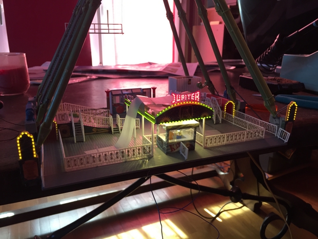

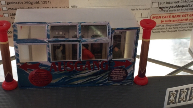

Pareil que les copains photo 2
Beau boulot :super: :super:
Bon je vois que le choix est unanime
Merci à vous tous pour vos réponses
Demain on continu les travaux dessus
je préfère la 2 aussi :nananere:
bon je vois que tu ne chômes pas.
Je vais m'attaquer bientôt à cette grande roue.
quels sont tes grands chantiers de rénovation sur ta roue jupiter?
Hâte de voir tes prochaines photos.

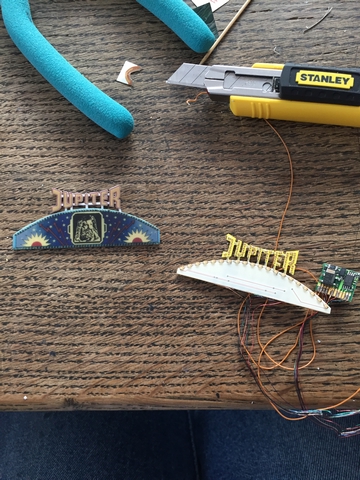

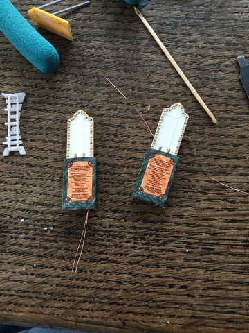

pas mal de chose , recollage des autocollants qui étaient abîmé ou décollé , éclairage caisse avant , arrière et toit du tunnel ( celui ci avec l'éclairage mayerhofer ) , ensuite je prévois les deux mâts avant , l'enseigne , les rayons et le tour de la roue mais ça j'attend un peu je fais se que je peux déjà avec se que j'ai après la suite plus tard lol

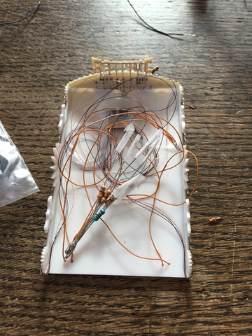

installation des côtés et de la façade , j'ai entaillé légèrement pour que je puisse installer à nouveau la face avec l'impression image dessus , tous les fils sont passé , je voudrais tout câbler sur le toit et rajouter l'ancienne plaque du toit du tunnel par dessus pour cacher la misère sachant qu'il y a un petit contrôleur , cinq résistances et tous les fils qui vont bien , se sera le boulot le boulot de demain

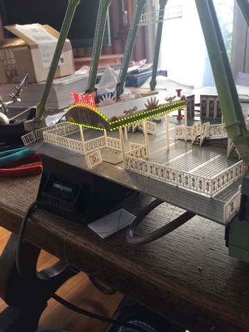

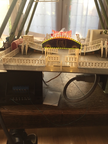

suite et fin du toit un peu de fil sur le toit lol du coup j'ai pris l'ancien toit coupé en deux et posé dessus ,ça fait comme une toile le rendu est pas mal
je vais mettre les liens pour deux courtes vidéos
[4-youtube]KiZqRIZe34U[/4-youtube]
[4-youtube]dEJ1qv9v3yU[/4-youtube]
la suite de la suite de la suite :megamdr!

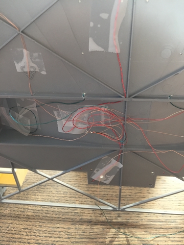

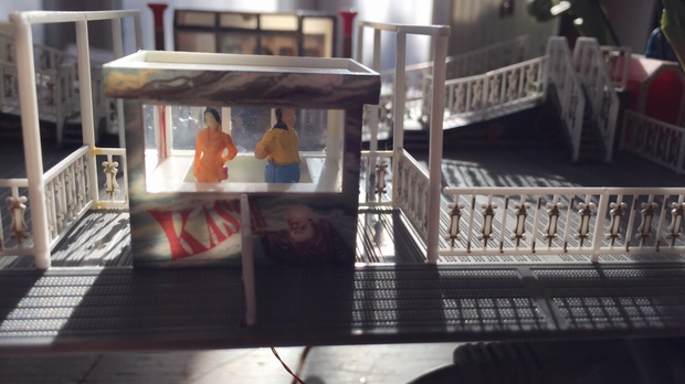

éclairage du tunnel de sorti , passage des différents fils pour faire le branchement dans les dessous des montées vu qu'il y a un peu de place, collage de 5 personnages aux caisses , maintenant je suis un peux bloqué .......quoique je pourrais m'attaquer aux nacelles et remettre tous les autocollants dessus

bonjour ou peu ton trouve les petit circuit pour l eclairage quel reverence? merci
phil59
A reçu un Likes : 2 fois
Message par phil59 »
phil59 a écrit :bonjour ou peu ton trouve les petit circuit pour l eclairage
C’est du mayerhofer et la réf est 30211 , comme il cesse l’activité , envoi lui un mail à savoir si c’est disponible encore
