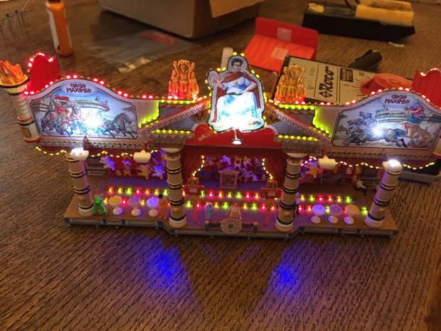

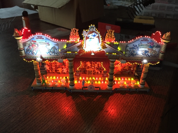

superbe j'adore :pouce: :pouce:
Oui , il est vraiment superbe :love:
C'est vraiment une belle pièce :super:
Bravo Thibaud !!
Merci les amis j'y en ai passé du temps sur celui là la vache mais c'est vrai le rendu est pas mal j'avoue :megamdr!

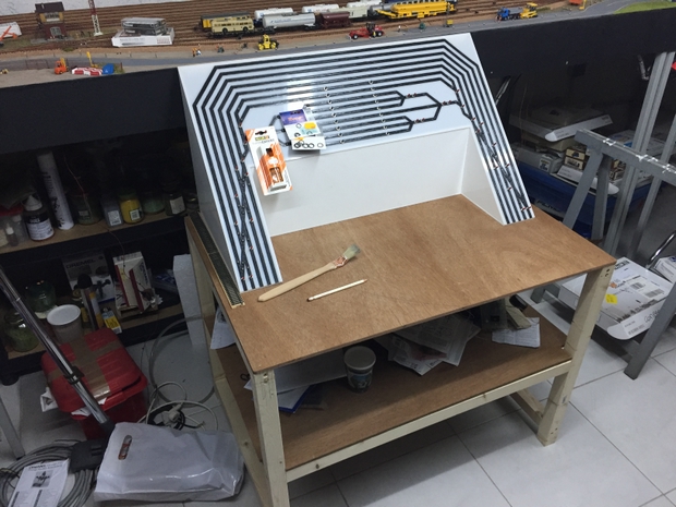

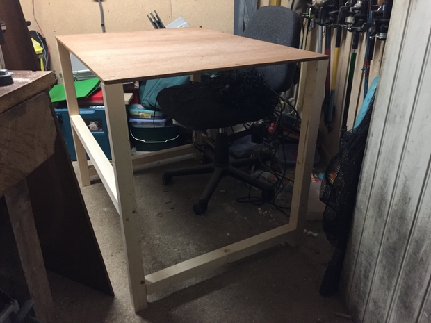

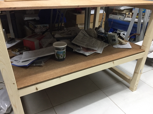

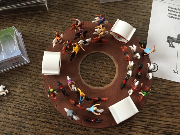

salut à tous bon j'ai mis de côté mon autre projet faute de pièces donc on a commencé a faire la nouvelle table pour poser le pupitre de commande des aiguillages

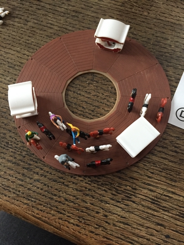

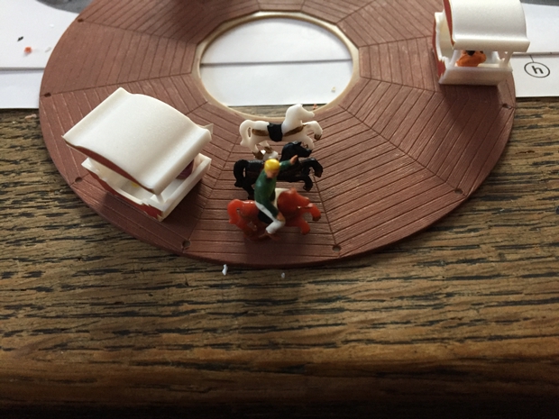

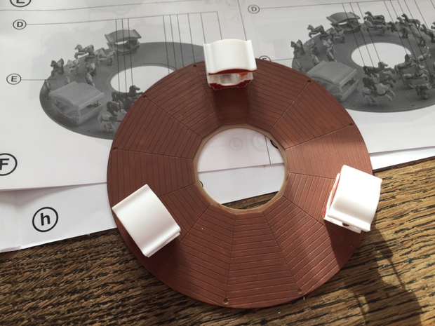

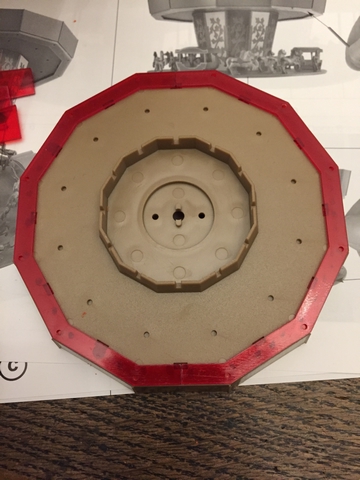

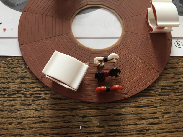

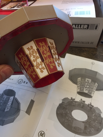

Ensuite je me suis lancé dans la construction du manège de chevaux de bois j'en suis au tout début, ça prend forme ........
Un classique des fêtes foraines :super:
Je vois que tu as peint le socle et je suppose ,les chevaux aussi ! :smile:
Oui le socle et les chevaux pas complètement , juste les sabots et la selle ......

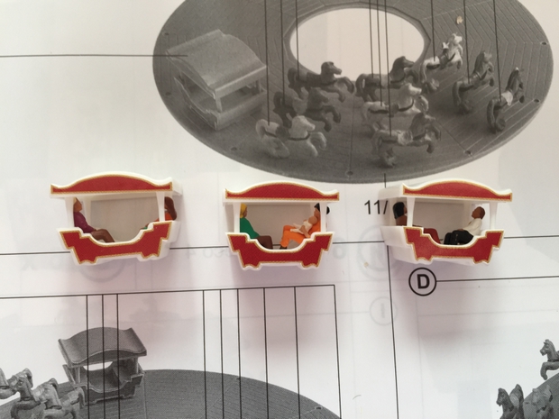

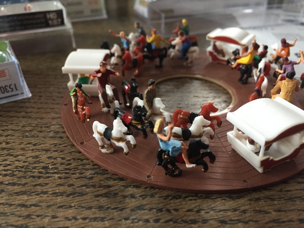

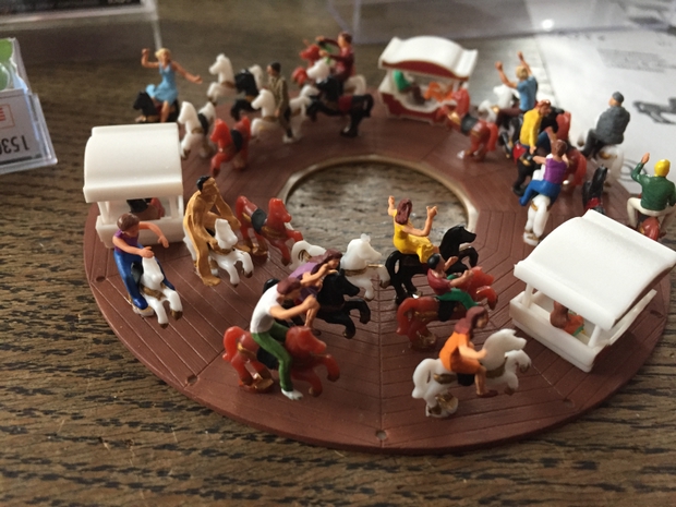

J'ai des personnages assis enfants pour aller sur ce manège, tu n'as pas testé?
Grinch77 il me semble que j’en ai quelques uns que j’ai mis et qui vont arriver bientôt aussi :megamdr!

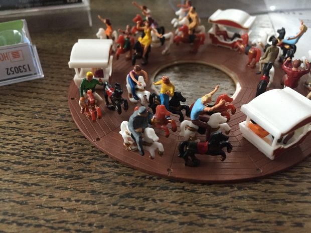

impeccable le bon vieux métier classique :love: :love:
Indémodable ce métier , je suis sûr que tout le monde y a monté une fois dans sa vie obligé ..... :P
salut à tous , des petites news , fin de la fabrication de la table pour le TCO , on a refait un plateau en dessus qui pourra servir a ranger ...................

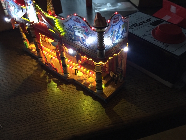

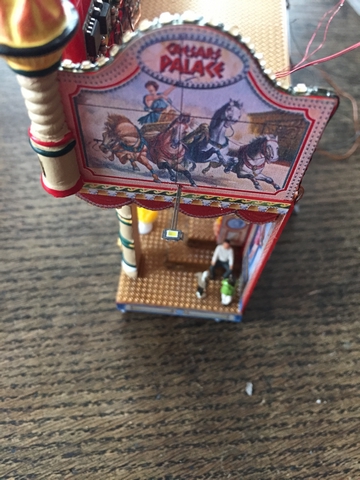

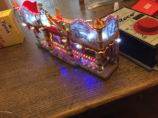

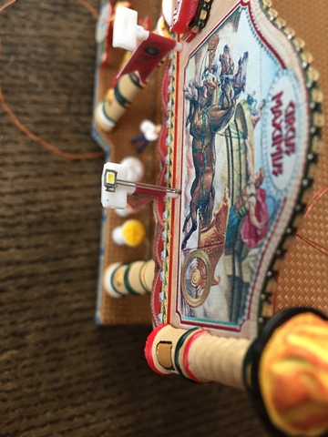

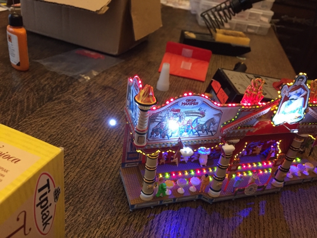

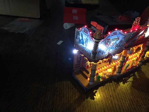

je suis retourné un peu sur mon stand caesar car j'ai reçu mes spots donc installation des 4 sur les façades de côtés et de face , il restera une chose à faire dessus plus tard.....
voilà pour le moment

Beau TCO !!!une petite explication sur la réalisation,c'est possible :question: :clin:
Bonne idée les projecteurs, je suppose qu'en vrai ça rend mieux, éclairage plus uniforme?

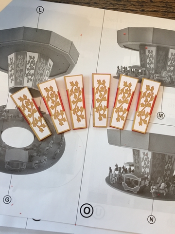

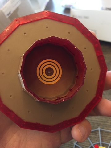

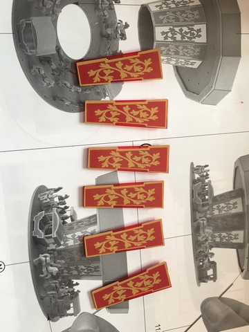

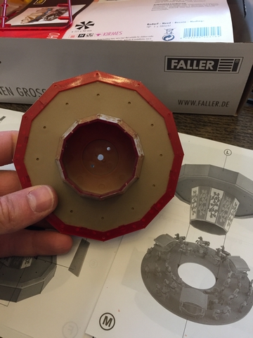

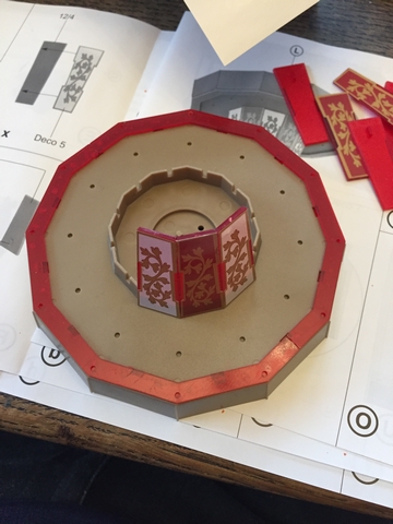

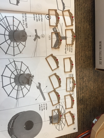

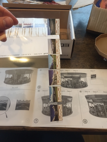

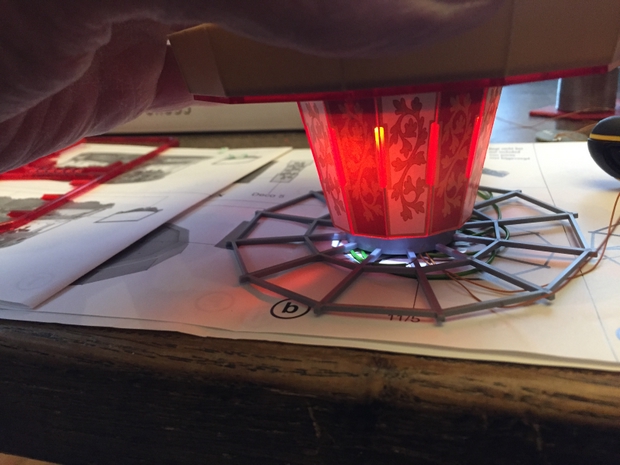

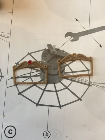

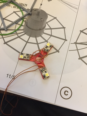

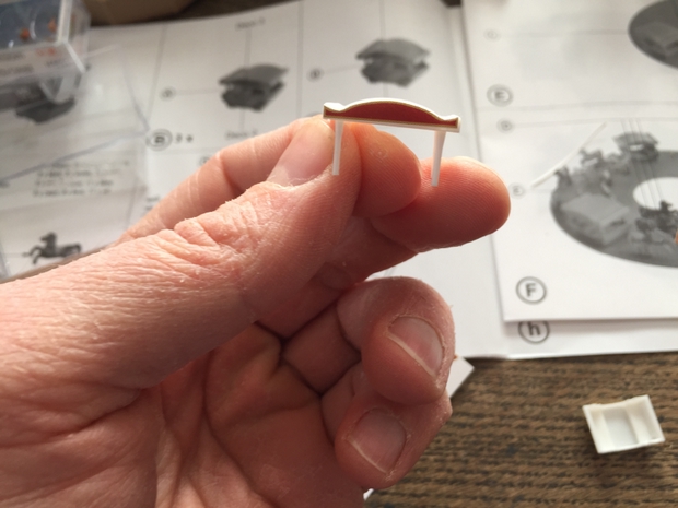

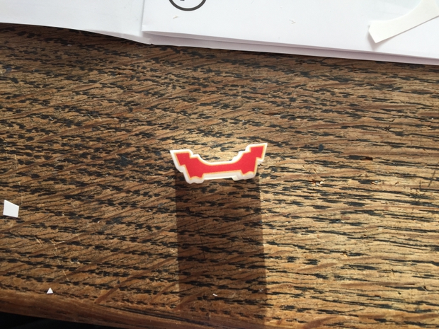

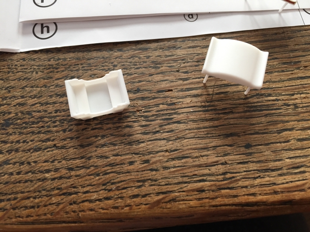

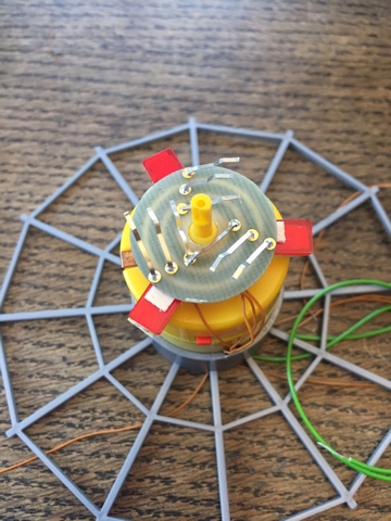

Salut à tous , la suite du montage du manège de chevaux de bois , après la pause des autocollants sur les panneaux centraux , ceux ci sont installé au centre tout autour , installation de trois leds blanches pour éclairer le centre , j'ai installé un contact glissant au centre et dans le haut du toit , après test il n'y a pas l'air d'avoir de sautes de continuité , mise en place des ronds rouges sur la partie extérieur des frontons et pour finir , pose des autocollants sur la feuille de vitre et découpage pour une meilleure rigidité...........la suite au prochain épisode :excla: :excla: :excla:
patrick90 a écrit :Beau TCO !!!une petite explication sur la réalisation,c'est possible :question: :clin:
pour toi ..........Patrick :megamdr!
on a fait le plan sur du papier millimétré et ensuite on a été voir une société qui travail le plastique en lui donnant les côtes et diamètre des trous pour les leds et interrupteurs , on a demandé qu'il décaisse de quelques dixièmes afin de reproduire le tracé de voie que j'ai peint en noir et on a mis deux petits néons à l'intérieur pour jouer de nuit et donc voir les boutons :megamdr!
il y a du pliage et collage ensuite il y a fallu tout câbler
voilà se que je peux te dire ,situas d'autres questions ...........hésite pas
