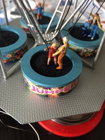

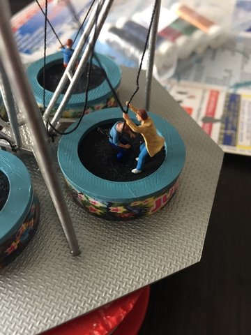

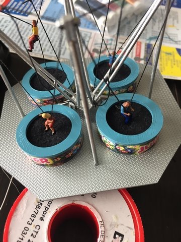

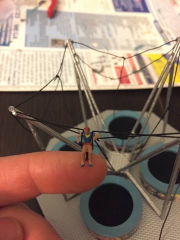

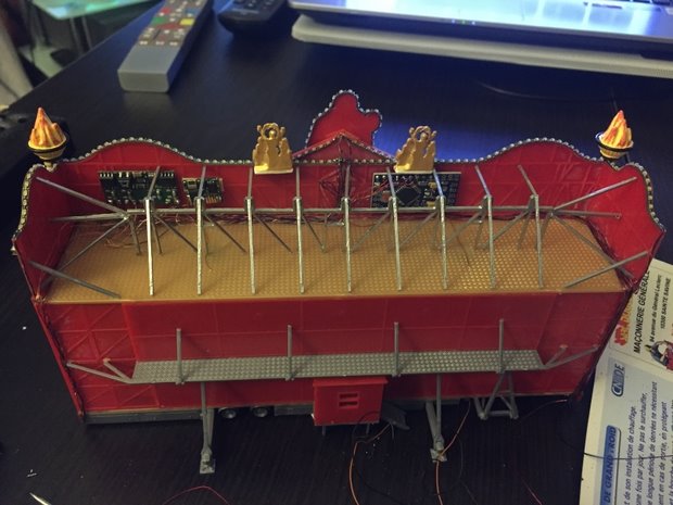

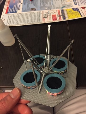

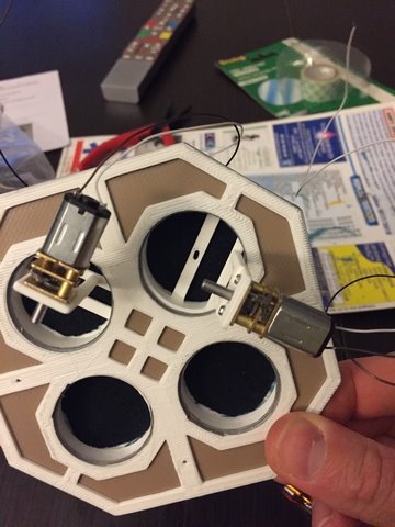

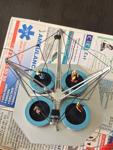

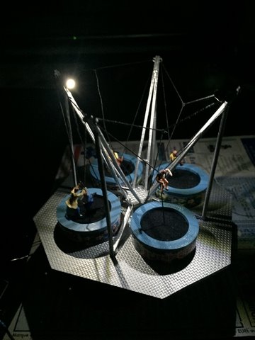

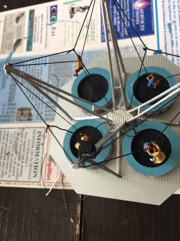

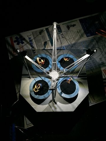

Salut à tous suite et fin du montage du Jumper , après avoir reçu le nouveau mât , je l'ai installé et peint puis la suite du montage avec les élastiques ( les fameux ) :roll: ensuite j'ai mis les trampolines installé les personnages dont deux motorisés , collé à la colle 21 ensuite pliage de la tige en fer qui sert au mouvement du personnage , j'ai installé deux spots en haut des mâts pour l'éclairage , viré les deux fils d'origine qui sont assez gros pour être dissimulé discrètement donc remplacé par du fil émaillé et collé le long du mât , j'ai soudé les fils d'un moteur sur l'autre comme ça cela nous fait qu'une paire de fil et non cinquante :megamdr!
une ch'tite vidéo bien sûr :

Superbe métier que tu nous as personnalisé avec beauté !!! =D> =D> =D>
Belle réussite et le fonctionnement est très réaliste 😛😀
Nikel tout ça, les personnages sont bien adaptés ! beau travail
hello merci les amis pour vos remarques , oui je trouve qu'il est bien réalisé , plus qu'à lui trouver une petite place

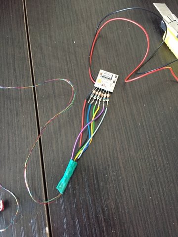

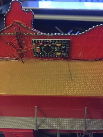

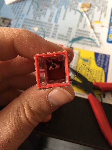

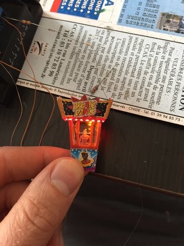

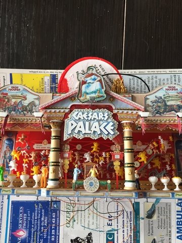

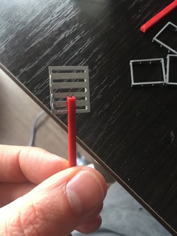

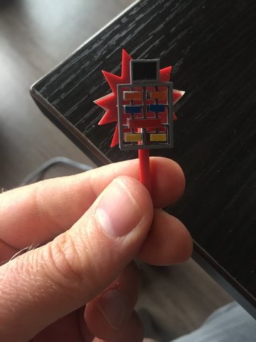

Salut à tous voilà un stand de plus de fait , j'ai installé l'enseigne donc dessouder un par un les fils pour les passer dans le toit et une fois installer ressouder sur la carte

Tu as mis le paquet sur celui-là ! il est bien mis en valeur, bravo
grinch77 a écrit :
mer. 10 juin 2020 09:07
C’est vrai qu’il claque en même temps il en vaut le coup c’est un très beau stand donc je lui donne du cachet ....
Encore du beau travail et belle mise en valeur. :pouce: :pouce: :pouce:

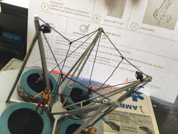

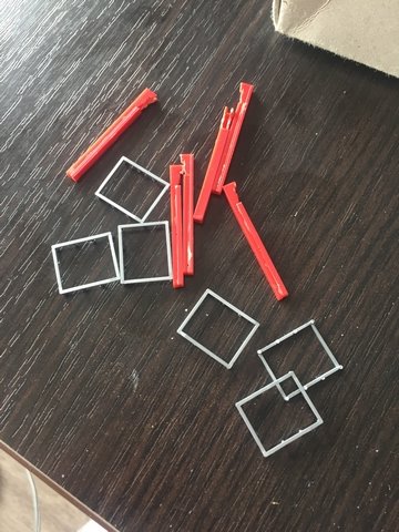

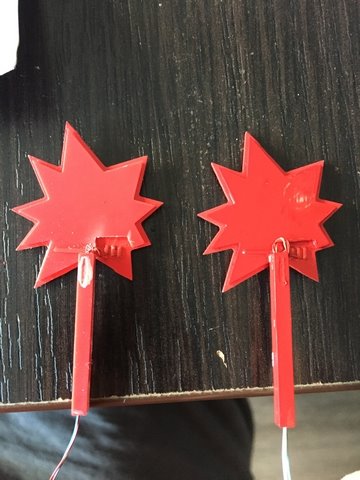

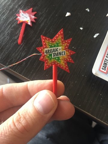

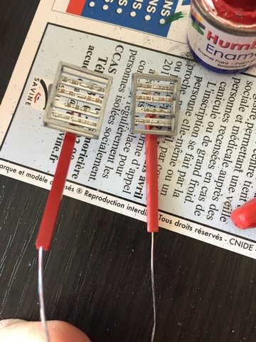

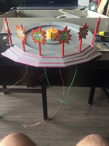

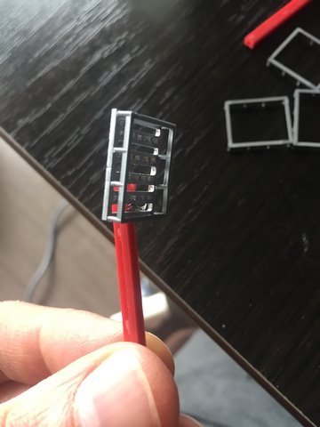

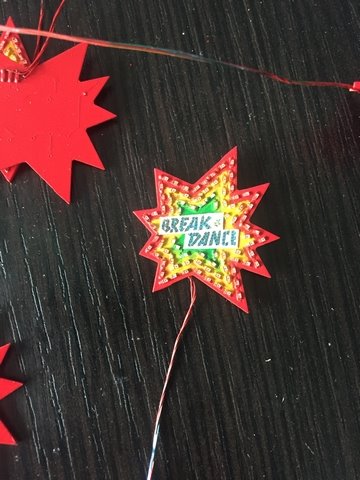

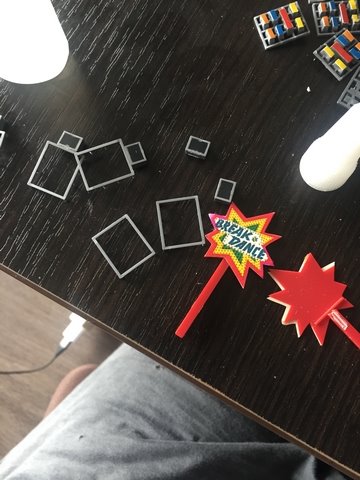

Salut à tous , retour sur le break dance , installation sur les mâts d'une partie des projecteurs qui seront vers le fond de décor, j'ai passé commande auprès de Fantaisyland pour six autres car je les avais zappé donc démontage des anciens spots pour mettre les réels puis les poteaux avants aussi en forme d'étoiles sont changés par des réels fait par Fantaisyland aussi, une petite découpe dans le poteau Faller pour laisser passer les fils et les résistances derrières les poteaux , les autres projecteurs viendront derrières les poteaux , un coup de peinture ( malheureusement pour moi ](*,) ) pour changer l'effet plastique
J'ai installé les poteaux vite fait sur le socle juste pour la photo
A+

Toujours de belles illustrations. Tu vas avoir un boulot phénoménal lorsque tu vas installer tout sur ton dio au niveau du câblage. #-o [-o< [-o<

Merci , comme tu dis je vais avoir un sacré boulot à câbler tout ça et a créer les pupitres de commandes
J'ai hâte de voir tout câblé ! si déjà chaque modèle est propre niveau câblage, ça facilitera grandement le câblage général. après tout dépend jusqu'où tu veux gérer chaque maquette (lumière et motorisation séparées? chaque maquette et stands gérées individuellement?)

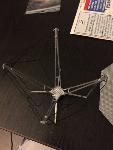

Salut à tous aujourd'hui petits travaux de peintures pour les mâts avants et arrières , j'ai repeint en gris les l'entourage des projecteurs et en rouges les mâts voilà maintenant c'est suspendu et on attend que cela sèche .............. :P

j'essai de tout planquer sous le manège afin d'avoir que quatre fils ( deux moteurs et deux éclairages ) , sous le réseau j'ai prévu plusieurs dominos pour les métiers car une alimentation moteur et parfois deux pour l'éclairage car pas les mêmes voltages
Chaque manège aura son interrupteur et je sépare moteur/éclairage car la journée les manges sont peu éclairés
Concernant les stand je pense que je vais regrouper sur le module que j'ai rajouté au centre les petits stands sinon la misère pour chaque stand et le nombre de fils :cry: :shock:
Ca se fera comme tout le reste

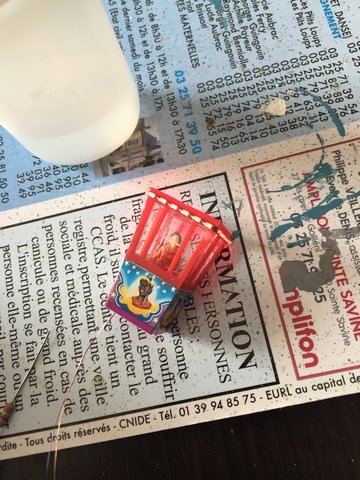

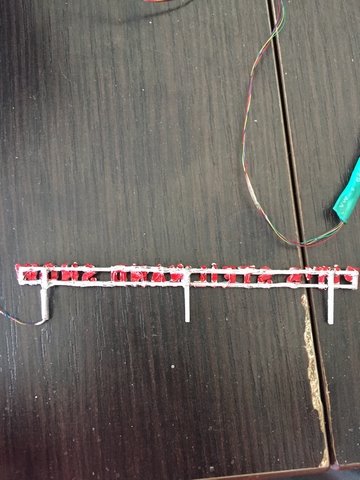

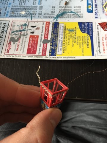

Salut à tous retour sur les caisses du Break dance pour y installer le pourtour en lumière

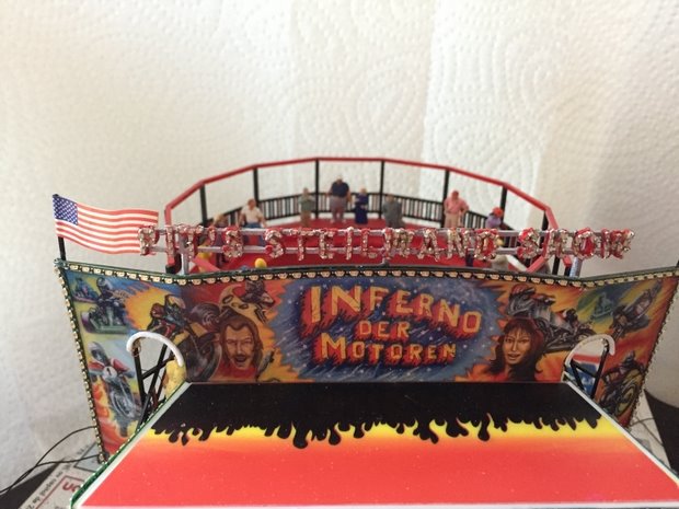

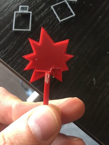

on revient sur le mur de la mort j'ai reçu l'enseigne , ca va il y a du fil en rabe :megamdr!
Prochaine étape , plaquer tout les fils
Réalisation de l'enseigne par Scholz
