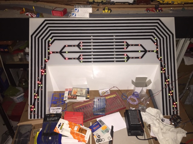

Salait à tous , j’ai fini d’encastrer les moteurs sous table sauf un qui restera ainsi
Du coup j’en ai profité pour vérifier le fonctionnement , je vous montre le TCO ( tableau de commande optique ) qui gère les aiguillages, de simples interrupteurs momentanés avec retour position milieu et led bicouleur rouge/ verte pour le tracer de l’itinéraire ......

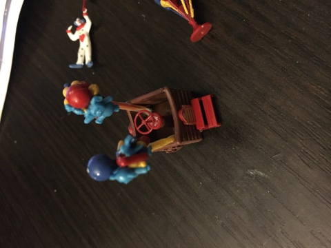

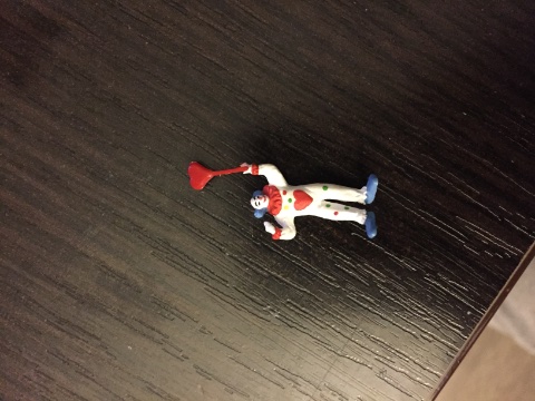

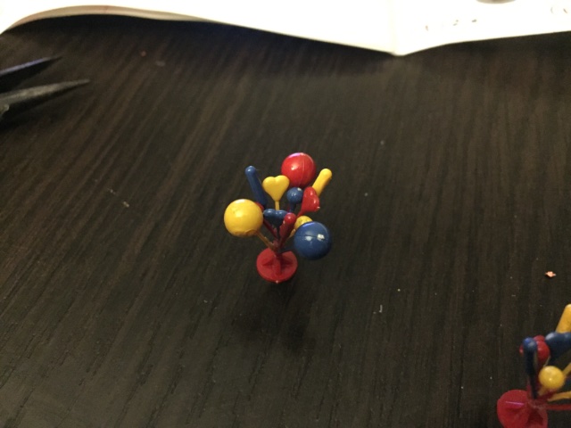

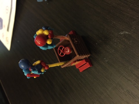

Je me suis aussi attaqué à ce petit vendeur de ballon 🎈 qui état fourni avec le stand Dolce diabolo
Encore du travail de peinture 🙄😤 mais bon le résultat est là

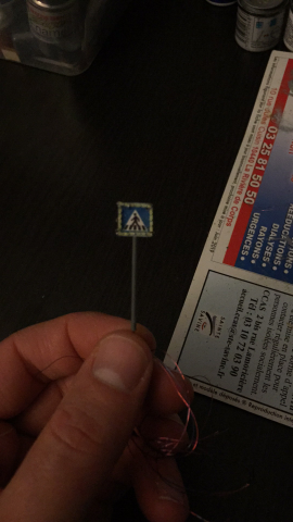

Salut à tous , petite avancée qui n’a rien à voir avec le monde forain mais qui fait partie de l’an vie réel se sont les panneaux des passages piétons lumineux , mon père s’est lancé dans leurs réalisations et le résultat pour une première n’est pas mal du tout , je l’ai juste aidé pour quelques trucs mais sinon c’est lui qui a réalisé à 95% les 4 panneaux en leds 603 blanches
Je vais essayer de mettre la vidéo si cela fonctionne ....
J’ai peint l’arrière du panneau pour cacher la misère des fils 😆

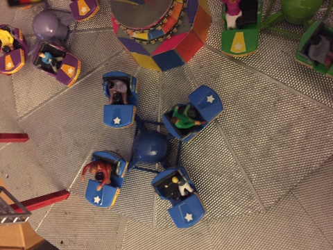

Salut à tous pas de grande avancée juste un début de peinture sur les grappes du Wilde maus, un j’ai repeins de nouveau les nacelles de ma petite roue car le rouge et vert n’était vraiment pas beau donc je les ai repassé en brillant et bien mieux

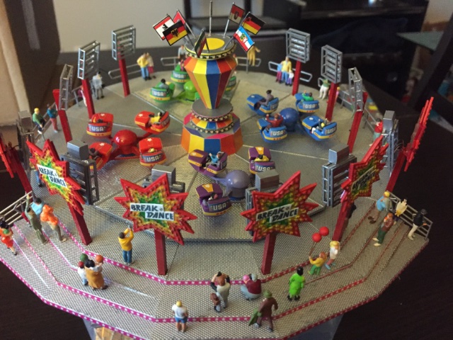

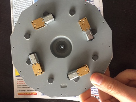

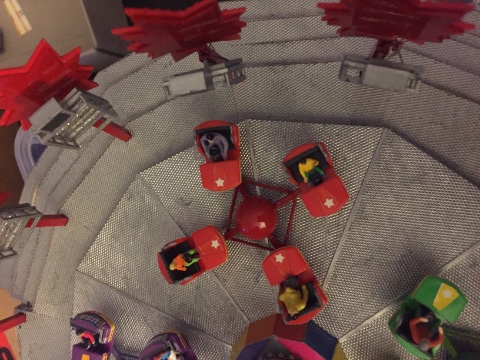

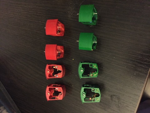

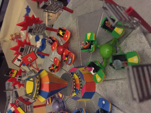

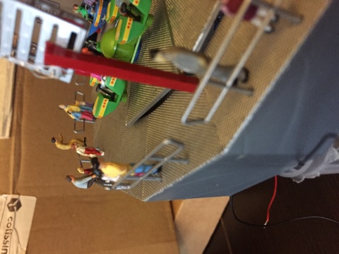

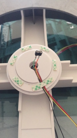

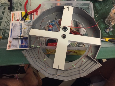

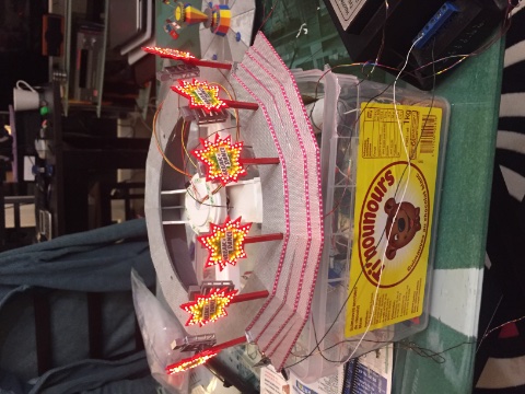

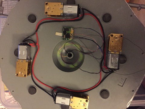

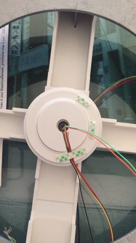

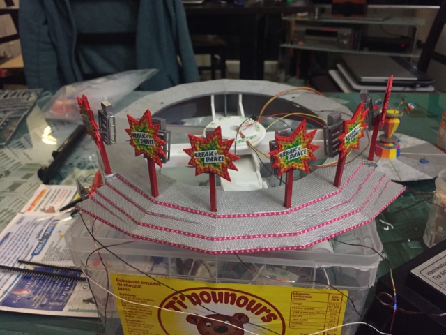

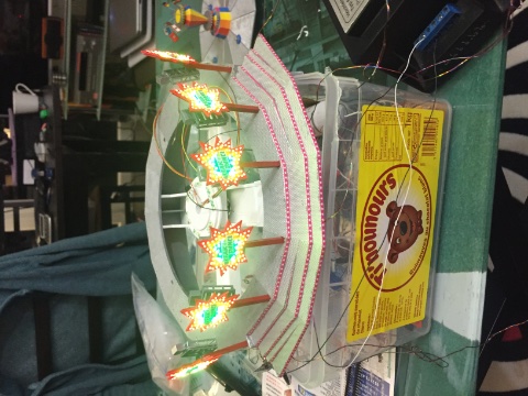

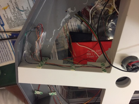

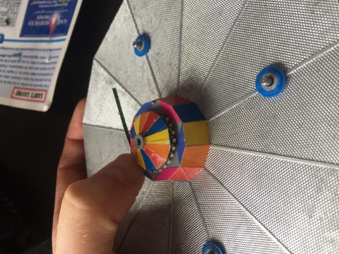

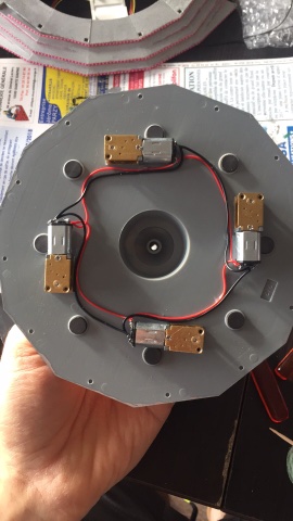

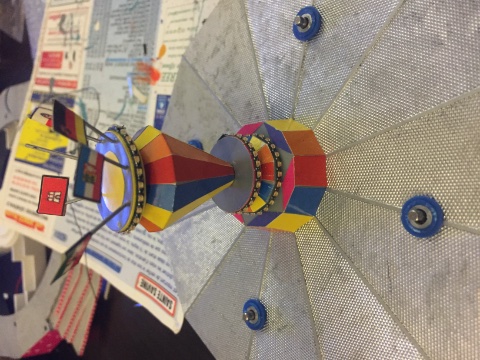

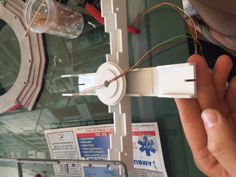

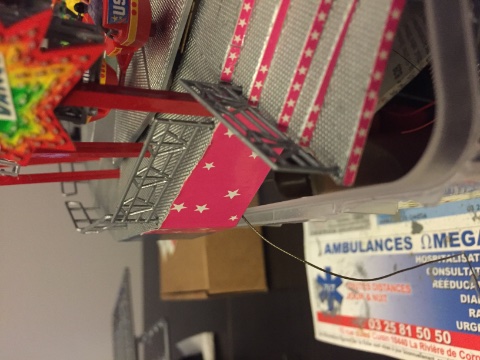

Salut à tous , avancé d’en ce moment ........le Break Dance, j’ai voulu faire la motorisation séparé du plateau principal des girelles , une personne m’a réalisée le support blanc qui s’encastre sous le socle Faller

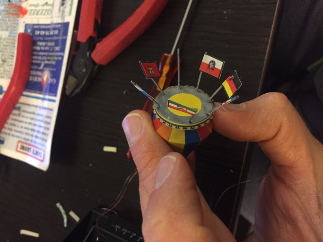

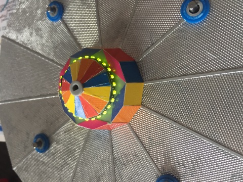

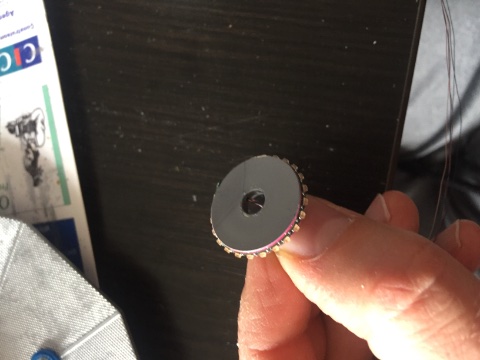

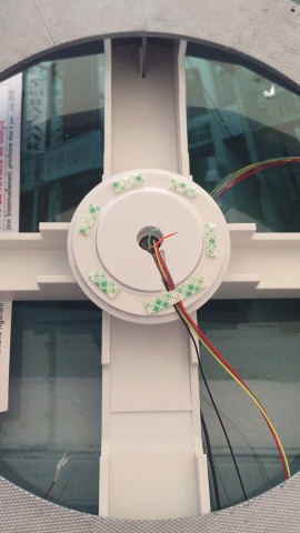

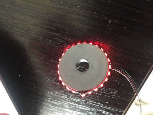

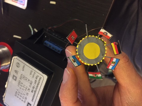

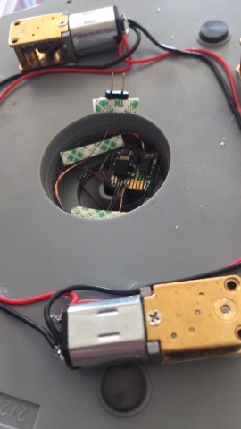

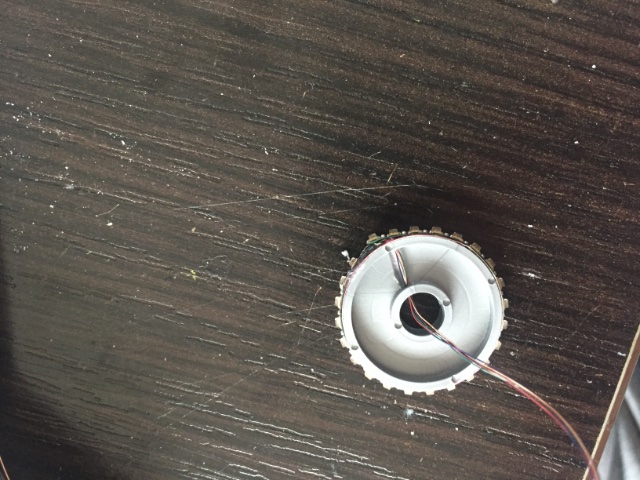

Tout a été créer de toute pièce , pour la partie mobile il y a un collecteur rotatif pour pouvoir alimenter les moteurs des girelles et l’éclairage du diamant central ...

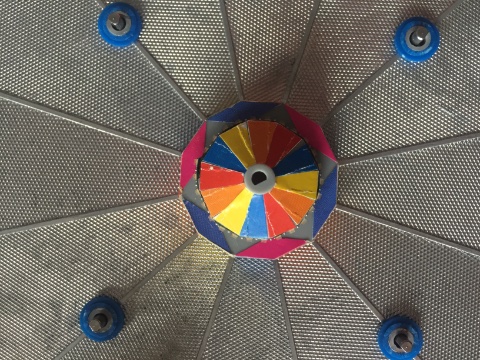

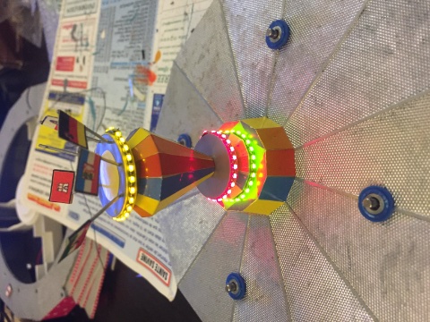

Il a inclu au centre un roulement pour un meilleur mouvement , câblage des moteurs entre eux , ensuite installation de l’éclairage sur le diamant avec un petit Controleur pour l’effet de lumière , j’avais posé du scotch double face pour fixer le plateau sur le socle mais même s’il y a une encoche pour que le plateau vienne dedans , avec l’épaisseur du scotch pas évident de centrer le plateau correctement pour éviter qu’il tape dans les poteaux vu que c’est proche , du coup j’ai retirer tous les scotch sauf un qui tien les fils du contact rotatif dans la rainure

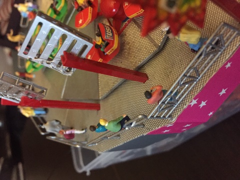

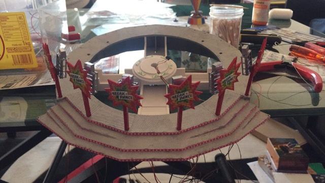

Ensuite installation des poteaux de face et des projecteurs, j’ai demandé à Fantaisyland de dissocier la lumière classique de l’effet stroboscope, comme ça je pourrais le faire à ma guise !!!

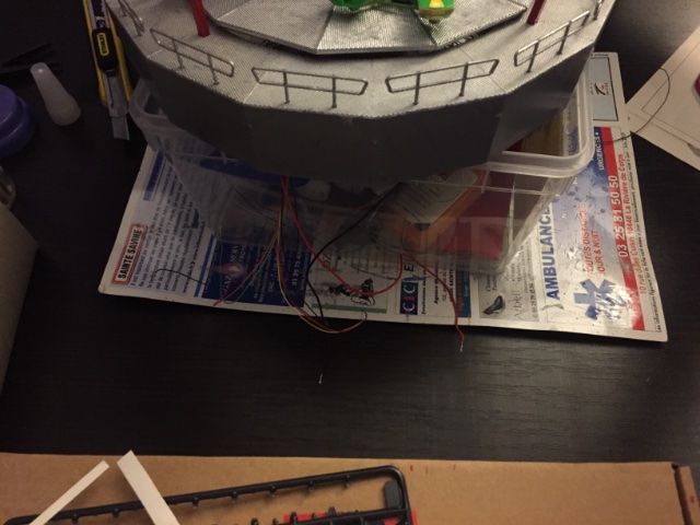

Câblage de tout cet énorme paquet de fils

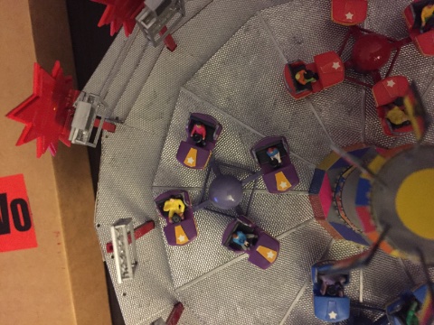

Puis la phase de test , n’ayant pas de commande j’ai utilisé le transfo Faller avec sa sortie à 5,5v continu pour alimenter les moteur sur ainsi que les mâts avantset projecteurs, seul le diamant est en 16v

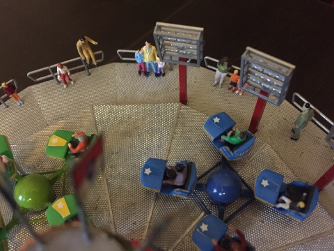

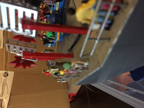

Pour finir installation des girelles et nacelles , personnages dans celles-ci ( Fantaisyland et Faller ) et barrières pour la fin ......

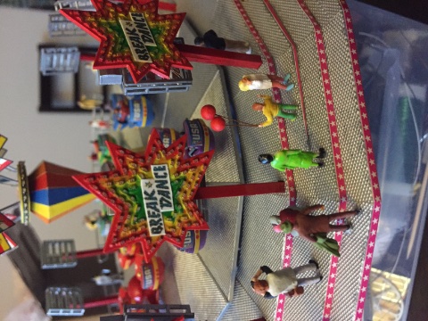

Oup’s j’avais oublié quelques photos et celles d’au dessus on été mélangé bref ça donne un aperçu ......

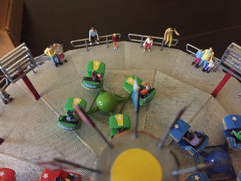

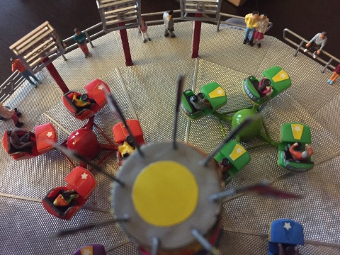

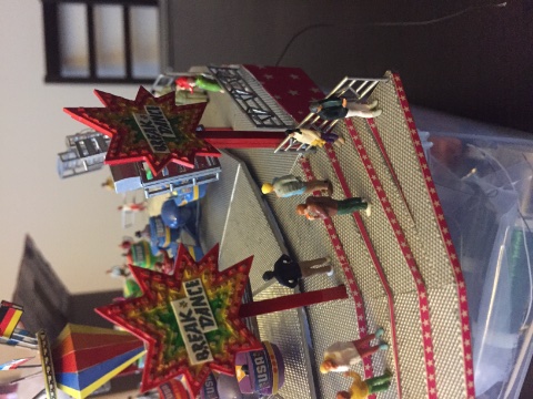

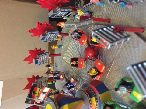

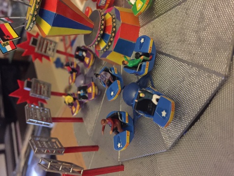

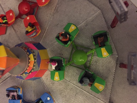

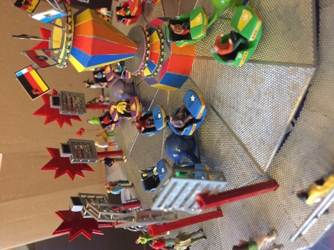

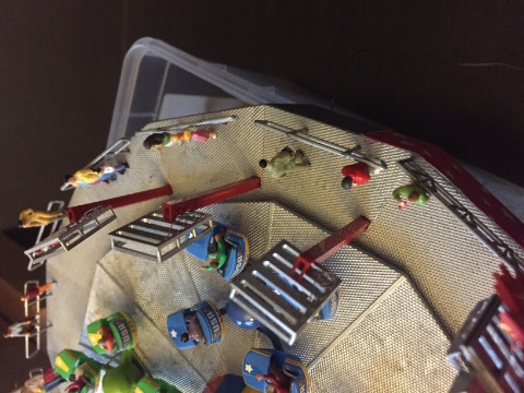

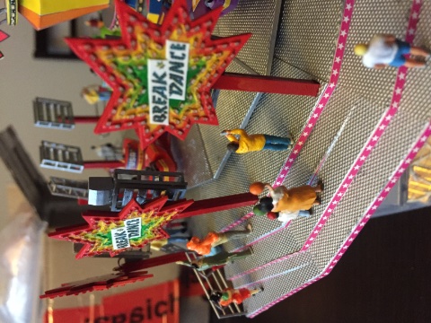

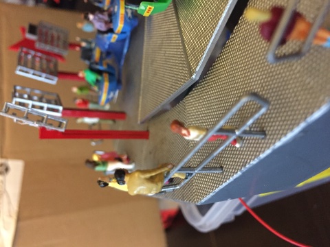

Salut à tous , la suite avec l’installation des personnages , comme d’habitude il y a des preiser , Fantaisyland et Faller , le rendu est pas mal je trouve \:D/
Merci pour vos commentaires, oui un collecteur rotatif aide beaucoup d’ailleurs Fantaisyland utilise très souvent ce genre de chose pour ses réalisations de parties mobiles et à éclairer
On en trouve sur EBay ou aliexpress ou autres .....avec un nombre de fil différent selon le besoin
Voilà voilà
A plus pour un nouvel épisode 🤗
