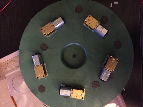

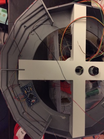

Salut à tous, le bébé est posé sur le réseau , perçage pour laisser passer le moteur qui dépasse du socle et câblage en dessous , manque plus que les commandes à acheter.......plus tard et un de plus !!!

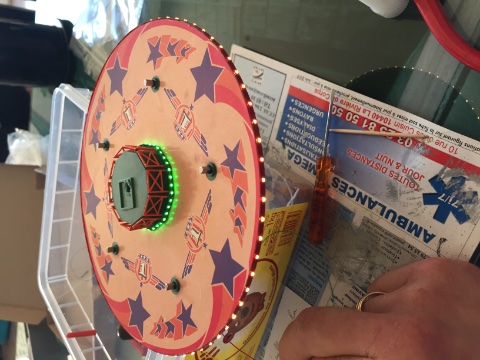

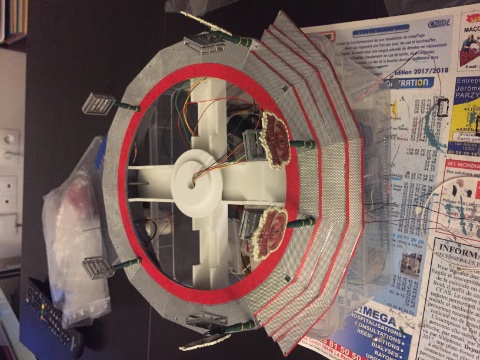

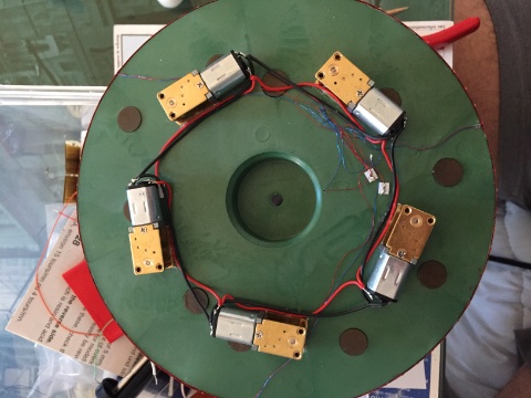

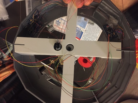

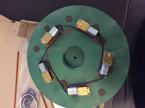

Salut les amis bon on continue sur la lancée , maintenant je m’attaque à ..........Insider , câblage des moteurs entre eux, installation des lumières le long du plateau , je voulais récupérer la bande autocollante du plateau qui est matérialisée rouge et blanche rayée pour coller entre les leds mais au final ça aurait été moche , donc je passerais de la peinture par dessus .......
A suivre

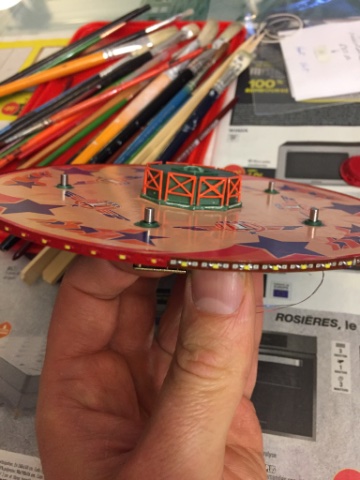

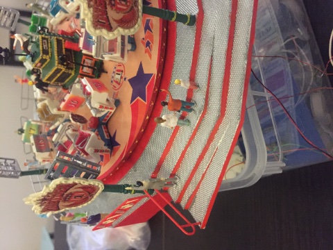

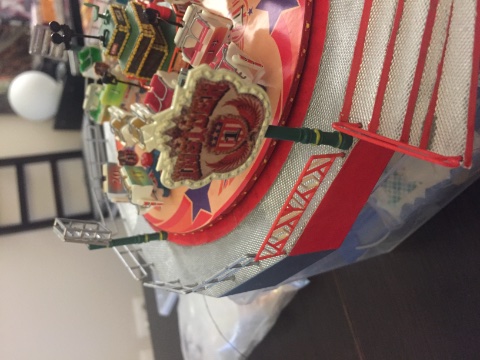

Mini avancée , après la pose , le petit coup de peinture qui va bien pour les barrières centrales et le tour du plateau

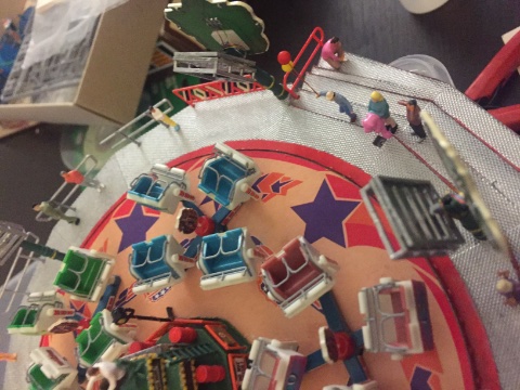

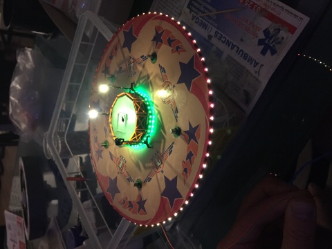

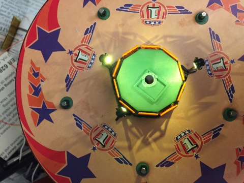

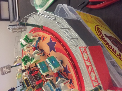

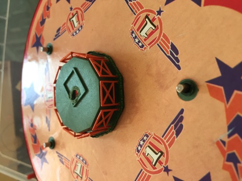

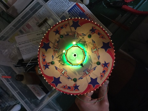

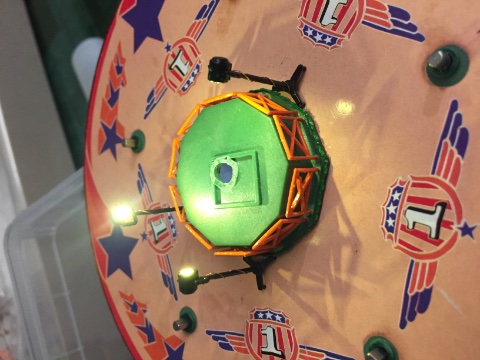

Salut salut, la suite........après avoir peint le bord du plateau en rouge , j'ai peint aussi l’éclairage qui va être sur le tour du centre du plateau en vert , installation de celle ci , câblage déjà sous le plateau de ces lumières là dans un premier temps , ensuite installation des trois projecteurs il y a fallu faire attention à ne pas les mettre n’importe où pour ne pas gêner la rotation des nacelles !!!

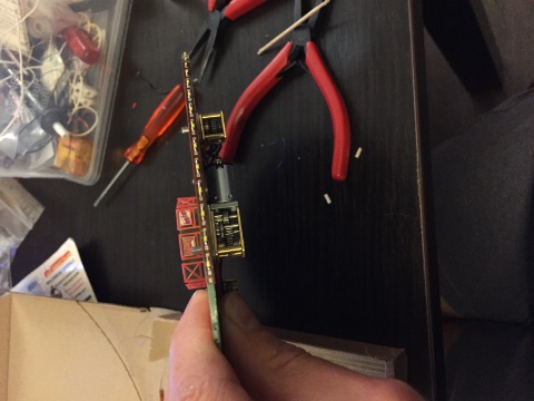

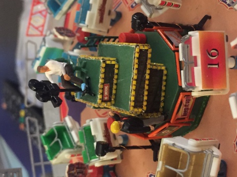

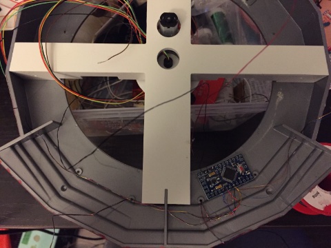

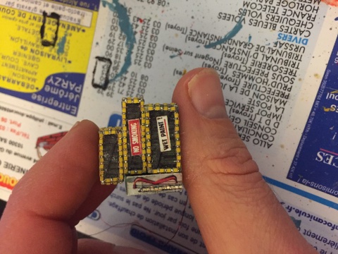

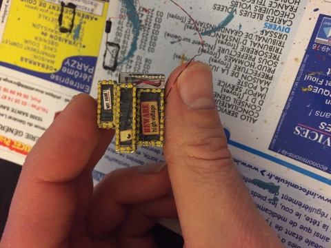

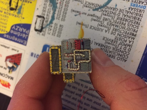

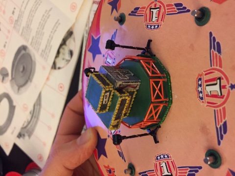

Installation de la partie centrale avec les caisses qui ont été illuminées par des leds 603 et 402 pour l’armoire électrique ⚡️, un tout petit Controleur est placé à l’intérieur pour un défilement des caisses
Câblage de tout ça sous le plateau , une vidéo pour vous montrez l’effet même si la lumière est forte dans la vidéo

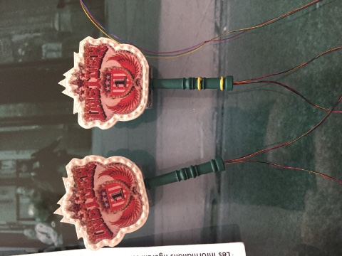

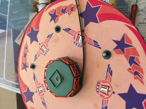

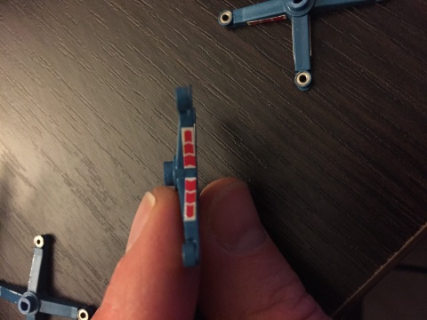

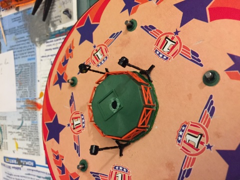

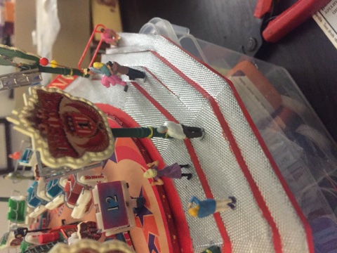

Salut à tous , petite avancée ....pose des autocollants sur les bras des girelles et peinture des cercles des mâts en jaune

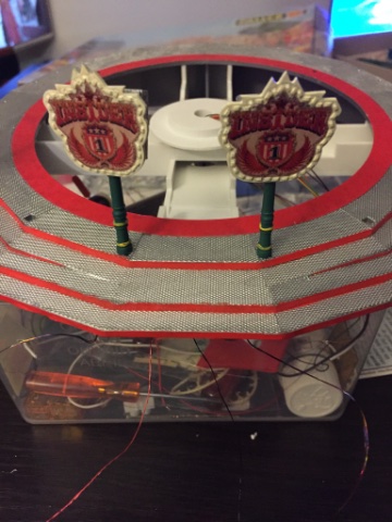

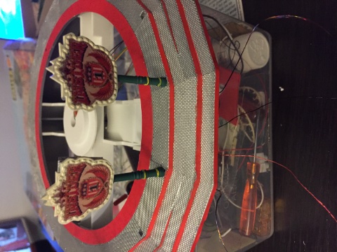

Salut à tous, on continu avec la pose et le câblage vous des mâts avant , la misère à les faire tenir car dans le socle c’est un carré alors que la baseball du mât est ronde donc très peu de surface de contact pour la colle et même à la colle 21 le moindre petit choc et bine ça les décollent donc j’en ai marre de les recoller à chaque fois , je finis mon câblage et tu collerais à la fin .....

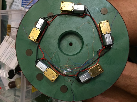

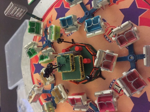

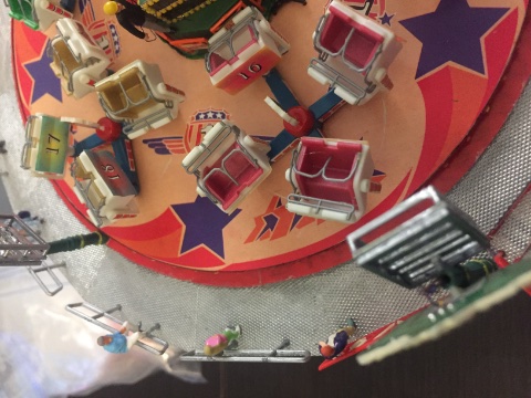

La suite , comme d’habitude lorsque je mets les photos depuis mon tel, elles se mélangent sur le site donc voilà la suite des événements , installation et câblage des projecteurs ensuite installation du plateau et j’ai relié grâce au collecteur rotatif à nouveau le centre du plateau pour l’alimenter et les moteurs des girelles

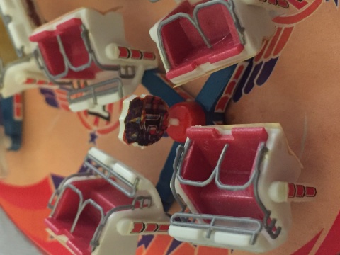

Test moteurs des girelles le problème est que j’ai mis des roulements à bille à la place du bout de plastique où vient la nacelle et avec les forts aimants sous le plateau , les girelles on tendances à être attirées par les aimants , lorsque cela tourne «  assez » vite ça ne se voit pas trop mais mais je pense qu’à faible vitesse ça va se voir .....
Je verrais bien quand j’aurai les commandes !!!

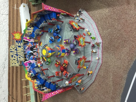

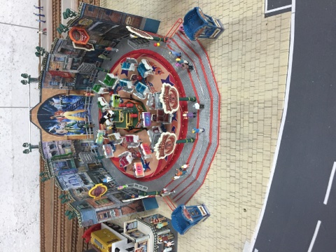

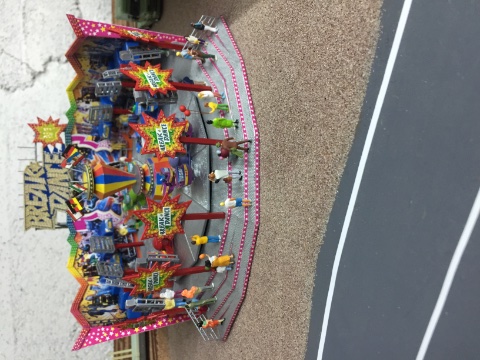

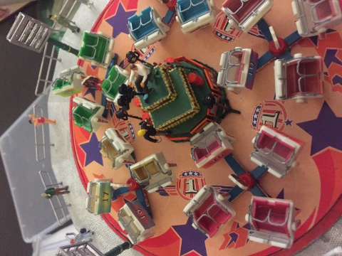

Puis installation de quelques personnages , je pense que je vais avoir du mal à trouver ceux pour les nacelles
J’ai essayé de trouver ceux au mieux qui correspondaient au centre mais bon il m’en fallait un avec une casquette mais pas trouvé lol , comme d’habitude Preiser , Faller , Fantaisyland

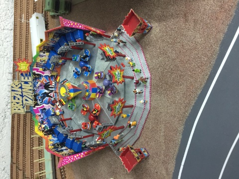

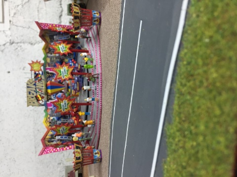

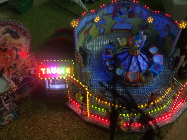

Salut , installation de la bête sur le réseau et début du câblage
Le lien pour les premiers éclairages

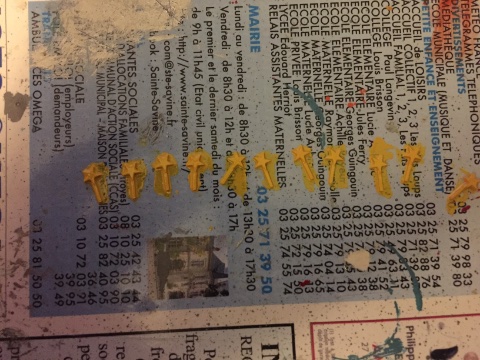

Peinture de quelques étoiles ⭐️ mais où vont elles ???
L'éclairage est top, beau travail !

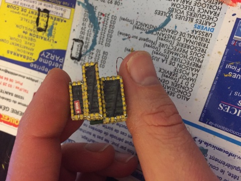

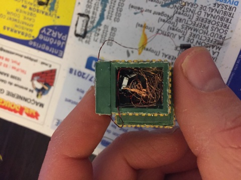

Salut à tous , je suis retourné vite fait sur le Crazy Clown pour y installer l’enseigne sur le toit de la caisse , réalisation en led 402 , j’ai envoyé ça à une connaissance pour qu’il le réalise
