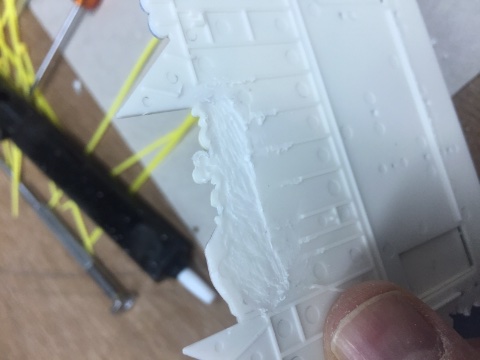

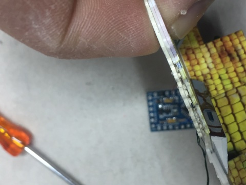

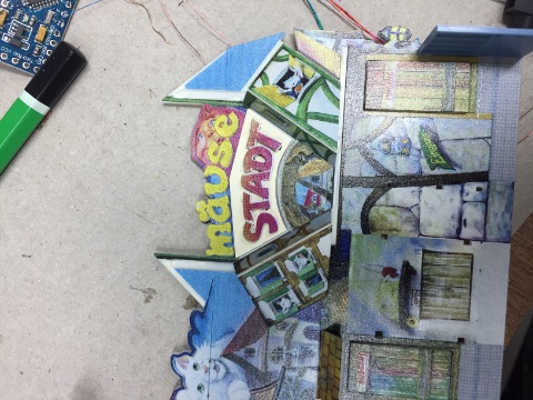

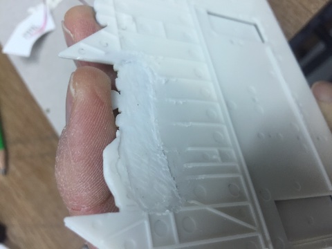

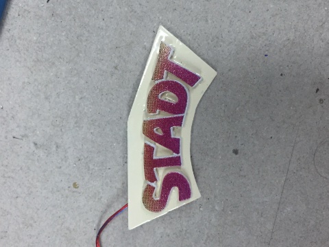

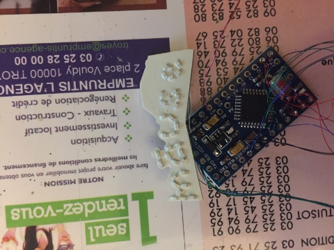

Salut à tous , on poursuit sur le Mäuse Stadt , j’ai décidé d’installer l’éclairage derrière les enseignes existantes et donc il y aura fallu que je creuse délicatement le plastique derrière pour que les leds s’encastrent dans celles ci ......bon pas évident car avec un décalage de plastique à l’arrière , une partie est bien collée contre et l’autre non donc je vais d’essayer de peindre en noir le bord des leds pour éviter la diffusion et peindre le dos en noir pour éviter aussi la diffusion de lumière hors le lettrage !!!

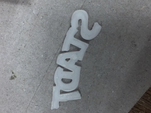

J’ai entaillé aussi les lettres « stadt » pour les mêmes raisons ......

Salut à tous , pose juste pour l’essai des enseignes derrière le plastique et quelques coups de pinceau pour atténuer la lumière

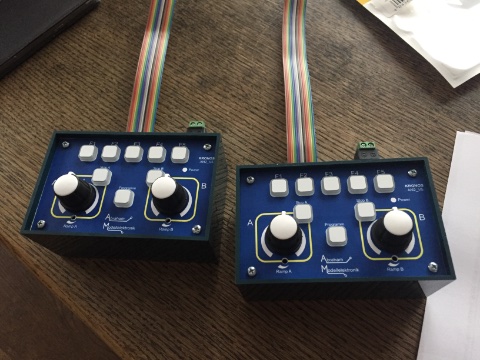

J’ai reçu mes deux commandes Abraham

Cà rend déjà bien, une bonne idée que tu nous as proposé.

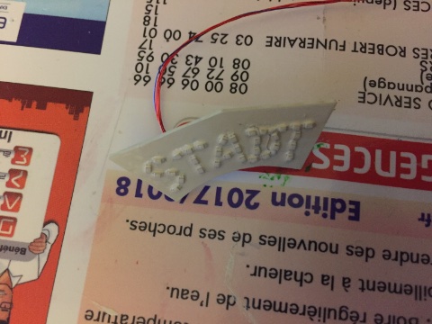

J’ai collé d’une part pour le « Mäuse » derrière le plastique et pour le « stadt » j’ai collé les lettres sûre la platine

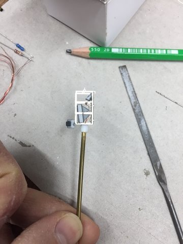

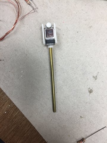

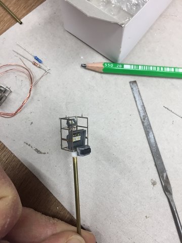

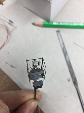

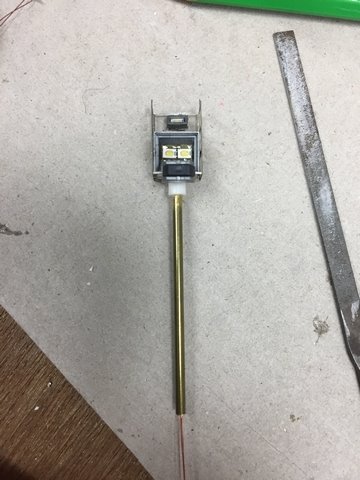

Jai décidé de passer à autre chose , on s'attaque à la power tower , un gros morceau aussi celle là , j'ai attaqué par les projecteurs situé aux quatre coins du métier !!!

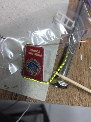

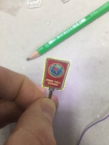

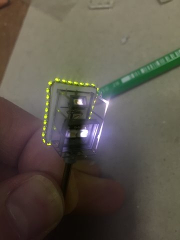

J'ai enlevé les pièces plastiques , j'ai découpé la pièce plastique blanche pour que le projecteur de chez Mayerhofer se colle bien dessus à la colle 21 , installation de la guirlande de contour sur les panneaux avants , il me reste l'autre à faire
A suivre ...
Salut à tous , la suite , après avoir posé les contours des panneaux , ils ont été collé sur les structures des projecteurs

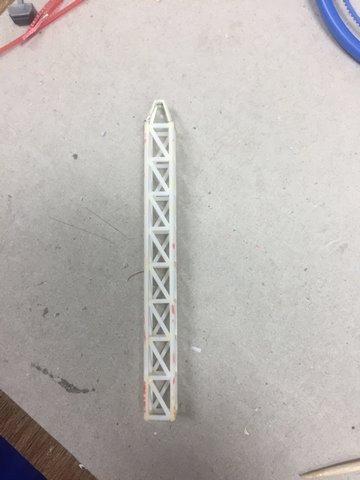

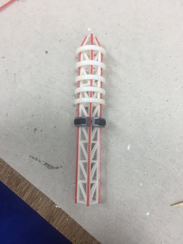

Ensuite je me suis attaqué aux deux petites tours de devant , j'avais racheté les pièces détachées chez Faller pour les deux petites tours et vu que les grappes étaient bleues j'ai repeint en blanc cassé celles ci mais le final ne me plaît pas du coup j'ai repris les anciennes , j'ai commencé a installé les lumières dessus de chez mayerhofer , une bande de 42 leds type 402 ...
Par contre les tours ne seront pas aux couleurs de l'original qui devait être rouge et là il y en aura une orange et une verte

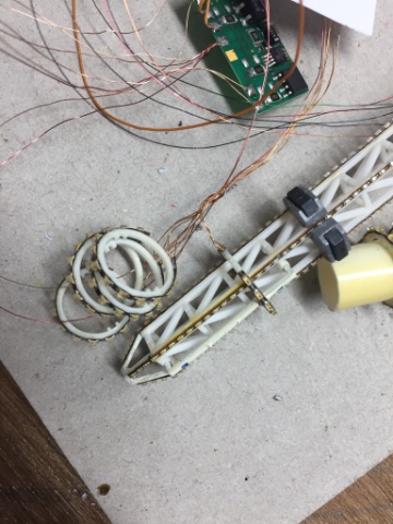

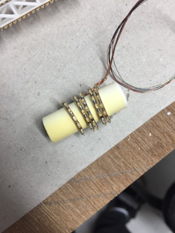

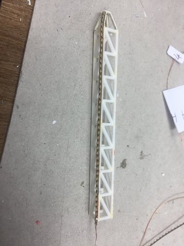

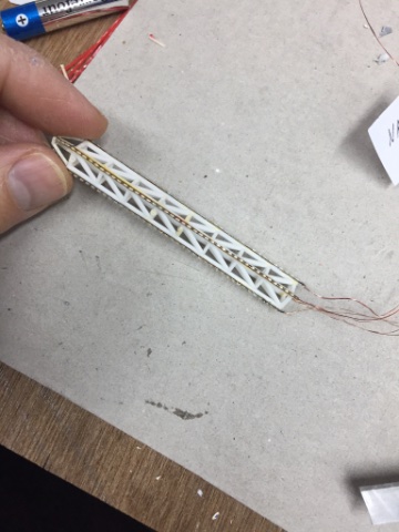

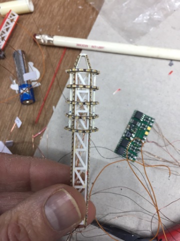

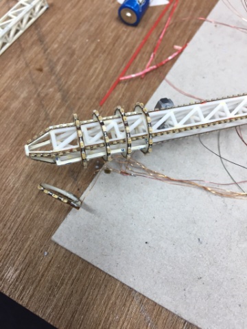

Salut à tous la suite de la tour enfin mini tour ,installation des autres lumières sur les côtés , par contre super fragile et certaines parties de la lumière c’était coupées donc j’ai du bricoler un peu pour réparer et replacer une led 402 par une 603 pour que cela fonctionne bref .......
Installation des anneaux autour et passage des fils à l’intérieur de la tour , il va y avoir un sacré paquet de fils

Est-ce que tu vas éclairer la tour principale ? En tout cas les petites tour sont très belles 🤩

Salut Eric, oui bien sûr elle sera éclairée ,j’ai décidé de commencer par ça les minis tours .....faut bien commencer par un bout 😂
