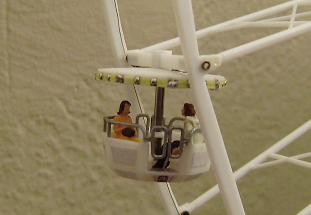

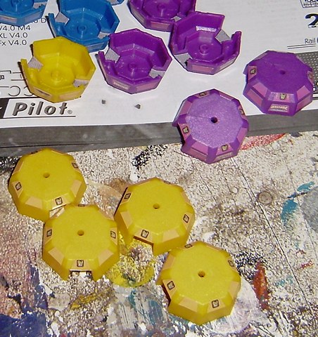

J'ai trouvé la solution pour eclairer les nacelles de la roue JUPITER par leds...
Ce sera 24 leds par nacelles soit 864 leds a poser quand meme !
Leds type 1206 blanches a souder par lignes de 3.
2 nacelles terminées pour test :ca fonctionne
De plus, le montage et decoration de chaque nacelle et tres long et repetitif, ca va occuper pour un bon moment !

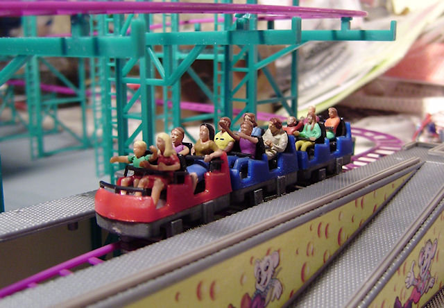

Re: FETE FORAINE DUDTRAIN

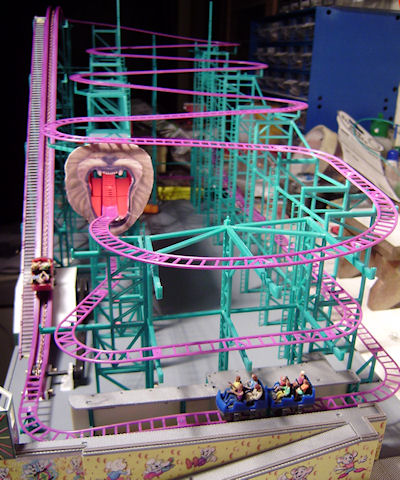

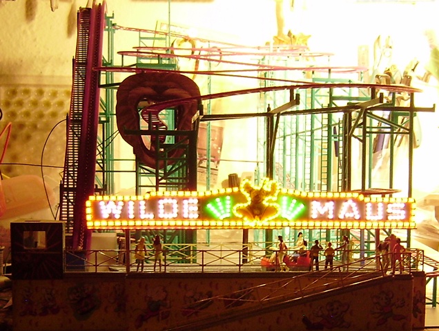

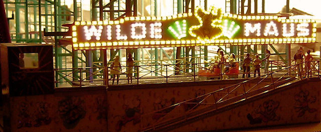

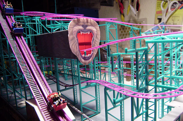

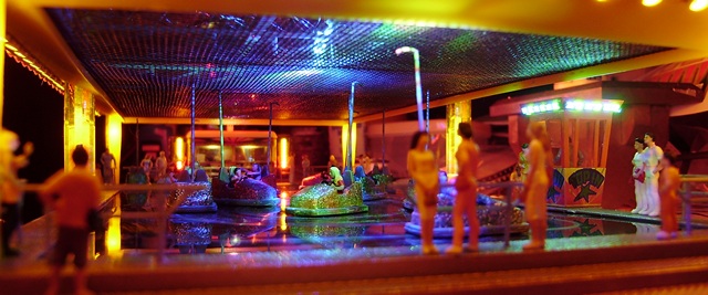

Voila ou j'en suis sur le WILDE MAUS
Une tete de Lion a remplacé le chat qui ne me plaisait pas
interieur du tunnel en rouge pour augmenter l effet
L enseigne lumineuse du devant est finie
Leds 1206 oranges sur le tour
Leds 0805 roses pour "WILDE MAUS" et vertes pour les 6 barrettes
Leds 0603 jaunes pourtour de la souris.
Modifié en dernier par dudtrain le dim. 3 nov. 2013 21:04, modifié 2 fois.

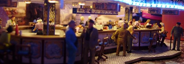

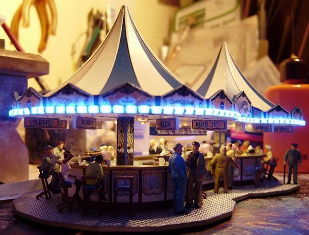

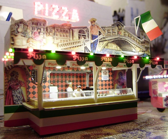

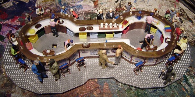

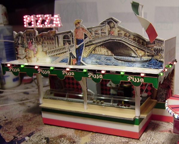

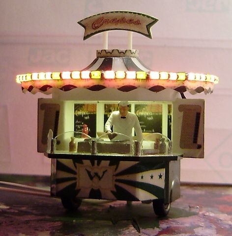

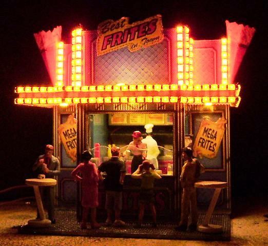

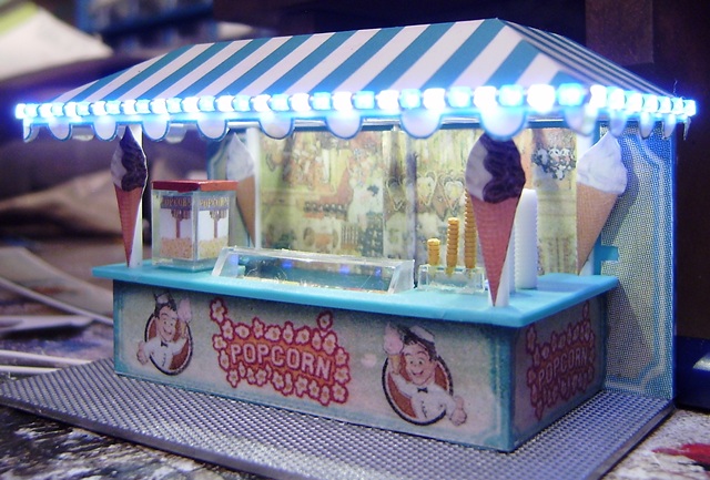

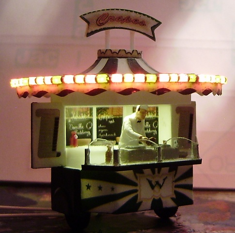

Les stands sont finis

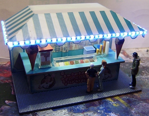

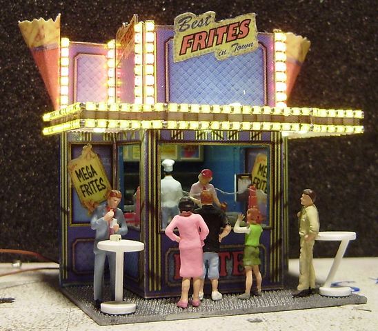

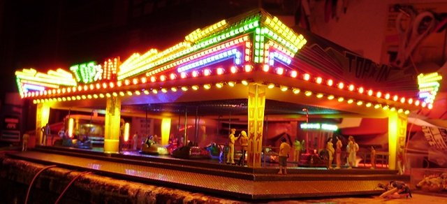

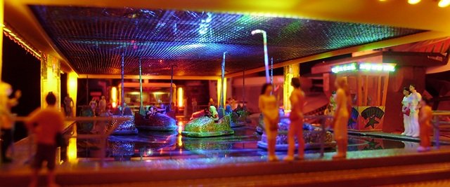

Le TOP IN
apres pose de "quelques" leds !
Type 1206 pour les longueurs et type 0805 pour "TOP IN"
Les bandes Jaunes et Rouges plus basses sont des rubans pré fabriqués.
Dans les piliers : leds 3mm clignotantes
Au dessus du grillage sous le toit : leds 3mm RGB rapides
J'ai evidé les vitrages de la roulotte pour donner de la profondeur avec eclairage.
Ca clignote grace a 2 clignoteurs KEMO B003
Doc Kemo : http://www.kemo-electronic.de/datasheets/b003.pdf

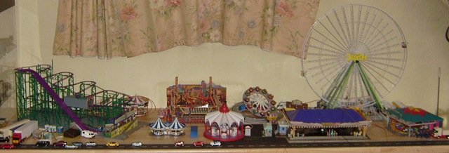

Ma fete sera disposee comme cela...
Des que je peux, je "goudronne" avec de la feuille de papier de verre collée sur le dessus du plateau et je pourrais disposer definitif les maneges, stands et personnages.
Et enfin cabler tout ca !

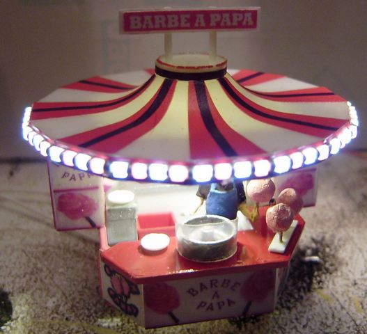

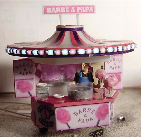

Super tes éclairages!!!
J'adore le stand barbe à papa ;)

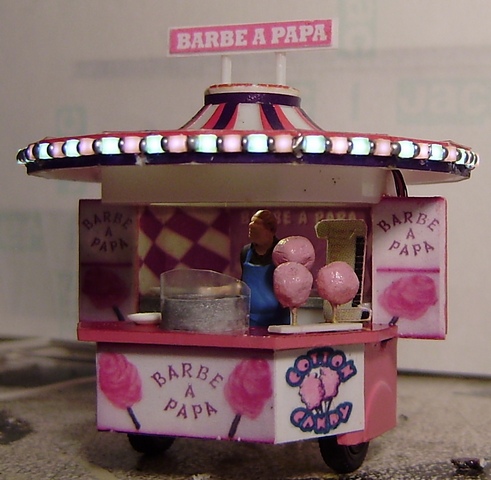

grinch77 a écrit :Super tes éclairages!!!
J'aime également beaucoup cette personnalisation vraiment très réussie, tu les a trouvé ou les leds roses en cette dimension, c'est du 0805 ou du 0603 ?
Merci !
Les leds roses en 0805 c'est sur eBay :
http://www.ebay.com/sch/i.html?_trksid= ... &_from=R40
J ai testé par ailleurs les violettes mais ca m'a pas emballé ! manque de luminosité....

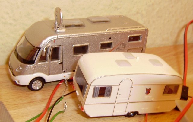

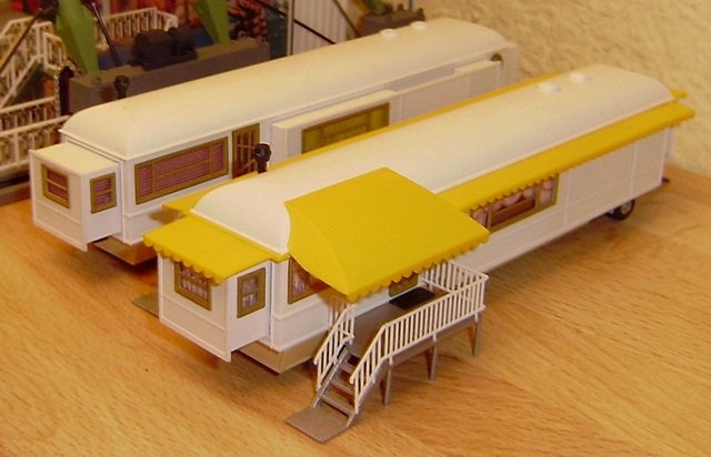

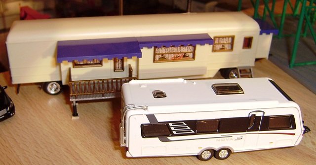

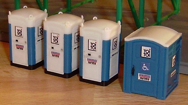

Quelques caravanes sont arrivées...
Et vu qu'il faut prevoir en cas d'envie pressante :

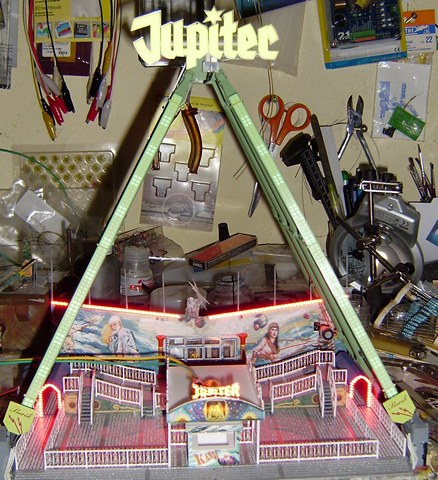

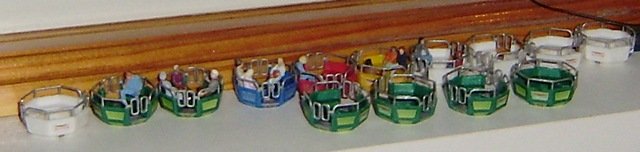

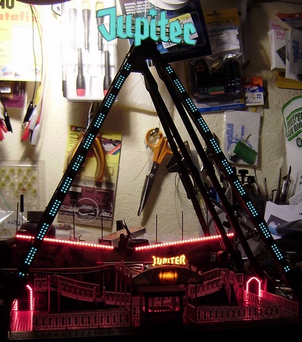

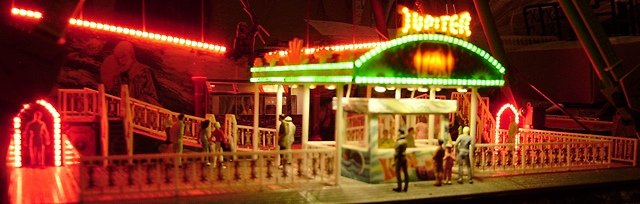

Roue JUPITER...
Le portique avec l'eclairage FALLER
La base terminée :

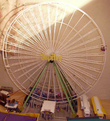

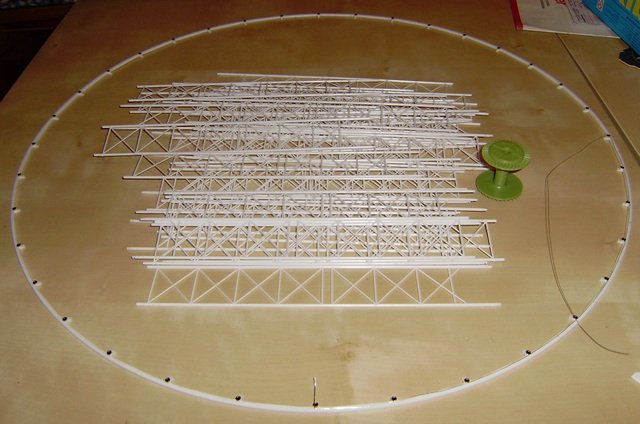

Le debut de la roue...
36 rayons et 144 tirants a coller !
Voila l'ensemble !!!
36 nacelles X 16 autocollants par nacelle = 576 autocollants a poser !!! ](*,) :fou:
2 couches de vernis pour que la deco tienne bien
pose des rambardes, sieges et personnages
et enfin une nacelle terminée
avec l'entourage par 24 leds de la toiture !

Pour les nacelles de la jupiter, tu colles les led directement sur le plastique ? Quel colle utilises tu ? Et ou mets tu les resistances ?
