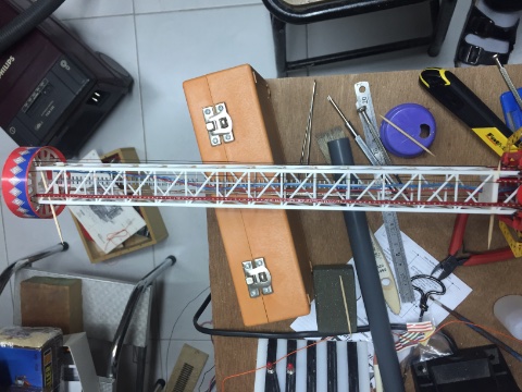

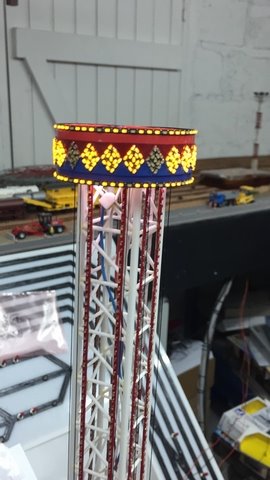

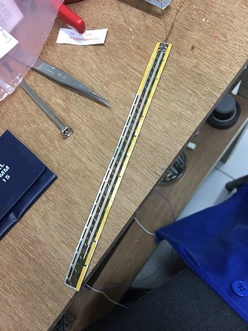

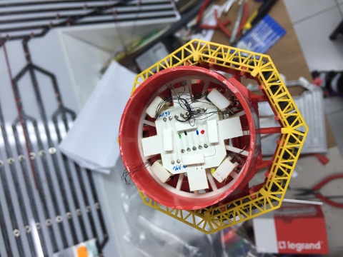

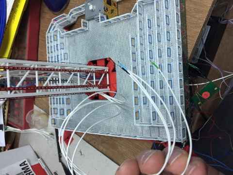

Salut à tous allez on poursuit avec le haut de la tour , déjà deux bandes d’installer
A suivre

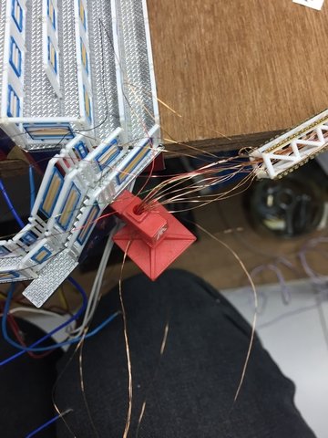

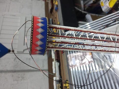

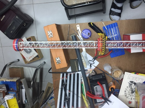

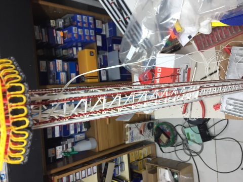

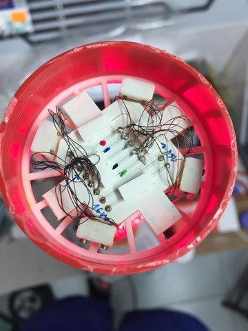

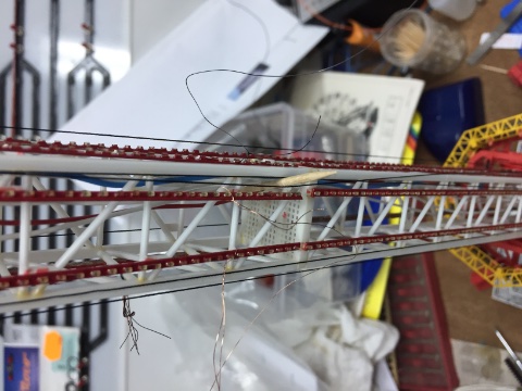

Salut à tous , on continu .......installation des bandes de la partie haute , le plus chiant a été de passer tout en même temps 😂, les 4 bandes qui sont soudé à la platine du haut et faire descendre les 7 fils à travers la tour , la platine qui se situe en haut en forme de croix possède des éclairages blancs pour éclairer un peu l’intérieur de la tour , il me reste plus qu’à coller une bande et ensuite il faut relier tout ça ........en principe c’est le truc travail demain !!!

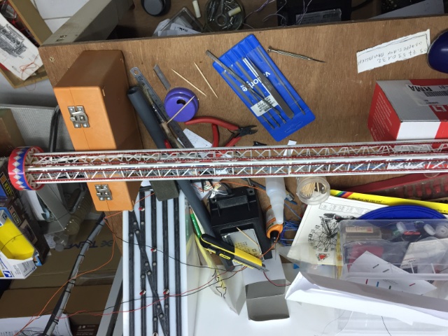

Passage des fils dans la partie centrale ......
On croise les doigts pour que ça marche !!!!!! :super:

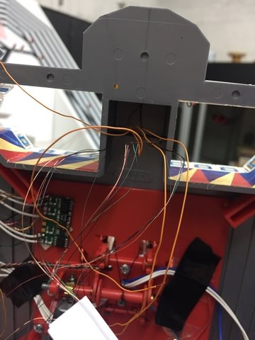

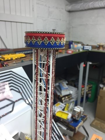

Salut , toujours la suite de la suite de la suite ........ :megamdr!
J'ai collé la dernière bande de la partie haute

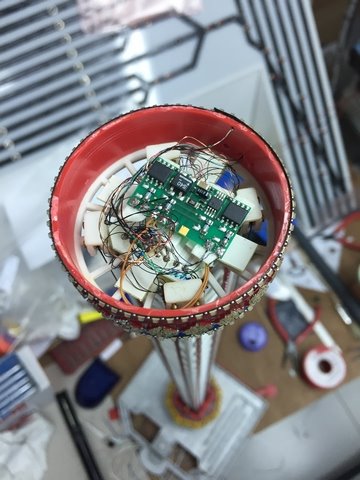

Câblage et la phase de test , je dois dire que cela rend vraiment pas mal

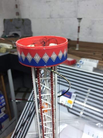

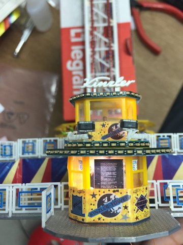

Ensuite j'ai attaqué la couronne au sommet , j'ai installé les parties hautes et basses, restera la partie centrale à faire avec les losanges

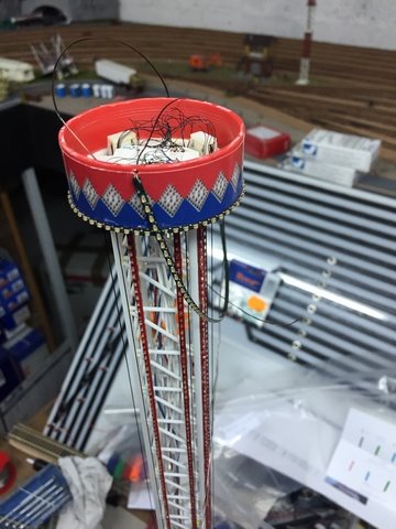

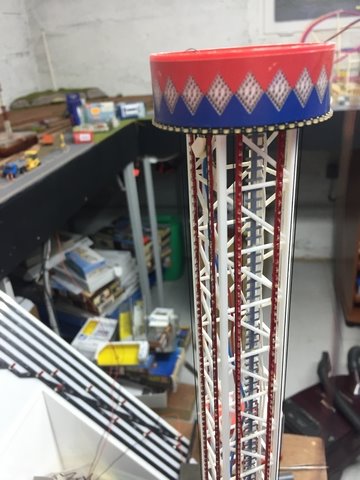

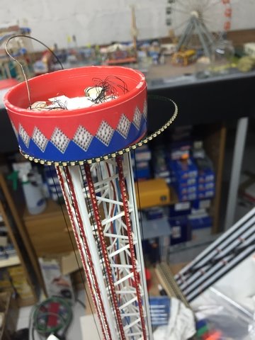

Salut à tous , et oui toujours et encore la tour , installation de la bande de losange , j'ai collé les bandes double face dessus et installation sur la couronne , câblage sur le contrôleur et test , les vidéos si dessous

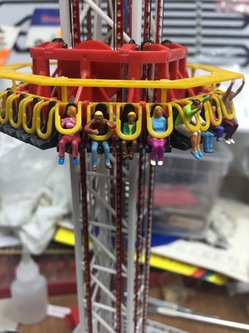

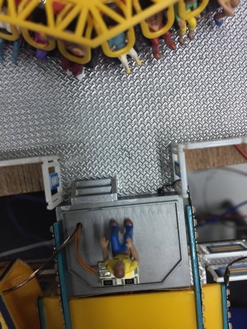

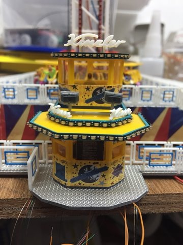

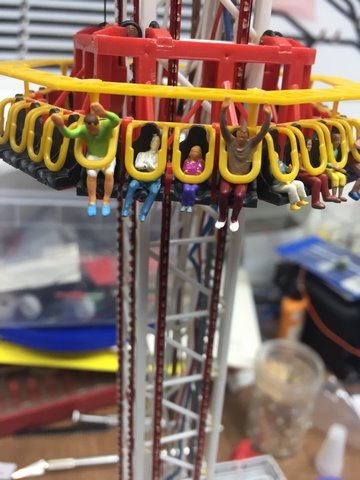

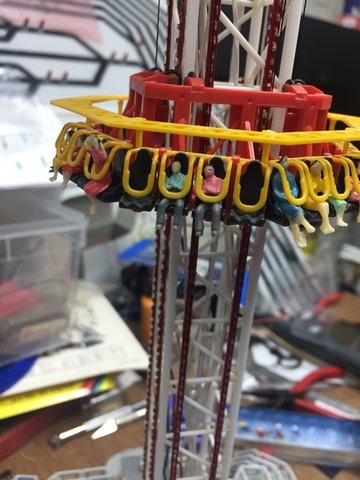

Salut à tous , aujourd'hui installation des personnages , pas évident vu que les barrières étaient déjà installées donc certains sont un peu suicidaires à se lever du siège :megamdr! , j'ai essayé de mettre les plus beaux devant et les merdes de chinois à l'arrière pour combler ensuite j'ai commencé le câblage sous la tour , il y en a encore du fil à installer :roll:
A plus

Les personnages c’est toi qui les peints?
Salut à tous , Eric , non je ne peind pas les personnages , pour ceux de Fantaisyland j'ai un peintre attitré :megamdr! sinon j'utilise des Preiser , Faller et du chinois pas cher pour combler et faire effet de masse

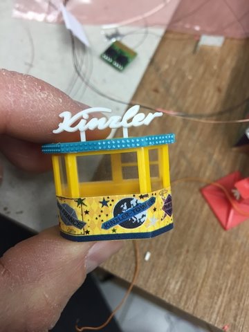

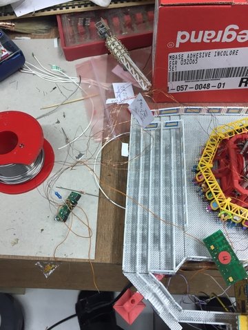

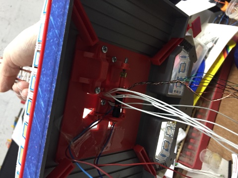

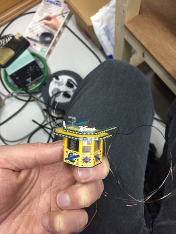

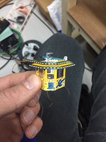

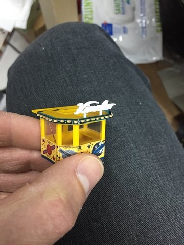

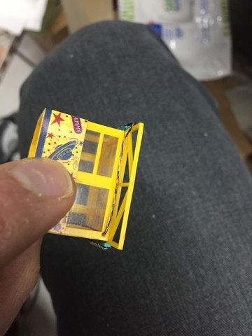

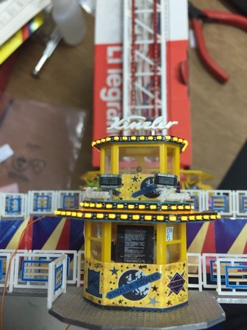

On continu avec les caisses , j'ai viré les picots sur les pièces plastiques imitant les rampes d'éclairage pour installer les vrais lumières , installation des éclairages intérieurs caisses et passage des fils du mieux que je peux , il faut câbler tout ça ensuite , mis des personnages dans les caisses
Voilà , à suivre
Et bien,si les files ne s’emmêlent pas entre eux tu auras de la chance 😁

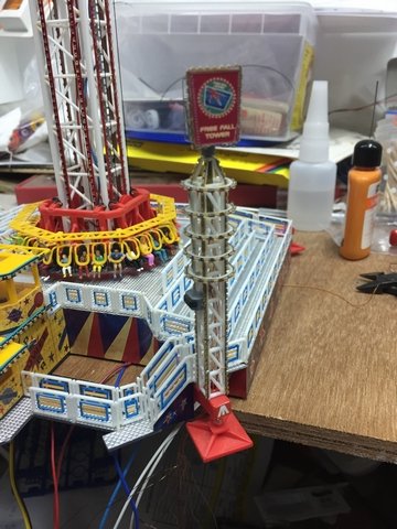

Salut à tous , on continu , après avoir perdu pas mal de temps a chercher le contrôleur que je voulais pour reproduire un défilement et bien j'ai laissé tomber :x :roll: , j'en ai pris un qui se rapproche ....en gros :triste:

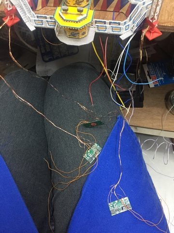

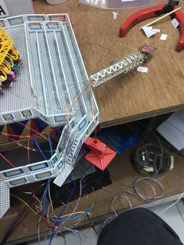

Ensuite gros travail , l'installation des deux mini tours avec toute la centrale électrique qui va avec et leurs fils 8-[ #-o
il y a fallu que je dessoude un par un chaque fil pour la tour de droite afin de passer les fils dans le trou prévu dans le pied
j'ai la même chose à faire pour l'autre côté et ensuite tout cacher en dessus

Ah !!! Toujours le même problème, arriver à dissimuler le mieux possible tous ces fils, super taf.

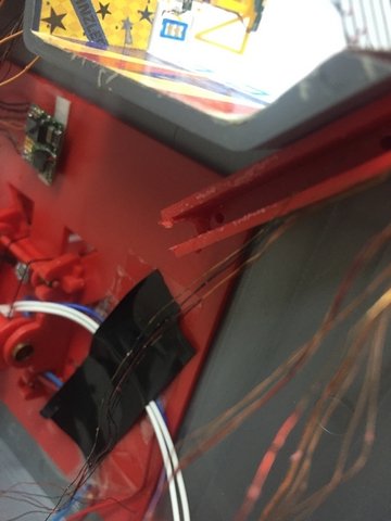

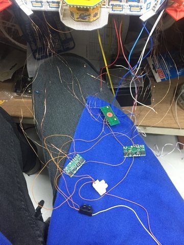

Salut , j'ai installé la deuxième tour , ensuite j'avais un bon paquet de fils a dénouer donc j'ai dessoudé ( une fois de plus ) chaque fil afin de bien les passer et les entortiller avec ses copains afin de former différents torons pour mieux les dissimuler
J'ai débouché les bouts des pieds pour passer les fils dedans , faudra que je fixe les contrôleurs
Test pour contrôler le fonctionnement
