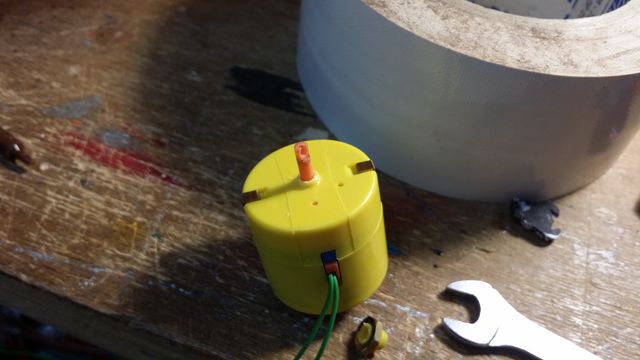

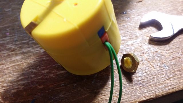

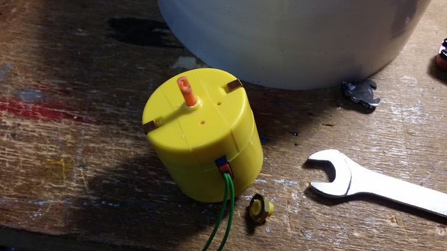

ièce moteur du train fantôme cassé bon pas de victimes mais j'ai les nerfs une semaine de réglages anéanti j'arrete pour ce soir ou sinon la maquette va volé , donc je cherche un nouveau moteur

tu as trop serré l'écrou, :triste:
Moi j'appuis l'écrou,je dévisse 1/8 !ème,une pointe de colle et c'est bon,et de ce fait,pour le démontage,un petit point dur et ça se dévisse sans problème :clin:
Non pas eu le temps de serré ou desserré malgré que tu vois la clé sur la photo je n'avais plus d'entraînement sur la chaine donc j'ai voulu voir et la je me suis aperçu que le moteur etait désolidarise quand la poisse te tient elle ne te lâche pas :sad: :sad:
ah,oui,j'ai connu ça aussi,même que le support d'accrochage du moteur s'est coupé net,donc je l'ai refait en plasticard et pour éviter que cela recommence,j'ai réalisé une butée et j'ai calé la patte en acier du moteur sur cette butée dans le sens de rotation et comme ça,impossible au moteur de faire une rotation sur lui même!.
attention quand même au serrage sur l'axe,car c'est du plastique!!
