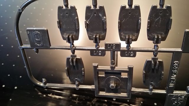

ils sont superbe, je vais voir pour monter l'ancien train fantôme et voir ce que je peux faire avec les deux par contre le souci que j'ai c'est la patte qui entraine le wagonnet qui casse,
enfin il faut garder espoir
je regardais les guides sur les anciens wagons du train fantôme ils sont 2 fois mieux en plus ils sont moulés avec la voiture .

Oui prends les.
Je sais pas ce que Faller à encore bidouillé mais pourquoi faire des pattes rapportées alors que les 1ers wagons étaient fiables.
Surtout que le plastique cède facilement dès qu' on force un peu.

Oui mais il ne sont pas adaptés au rail trop large au niveau de la patte , j'arrive pas à comprendre pour faller n'a pas garder cette idée à l'origine

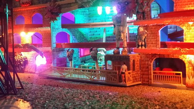

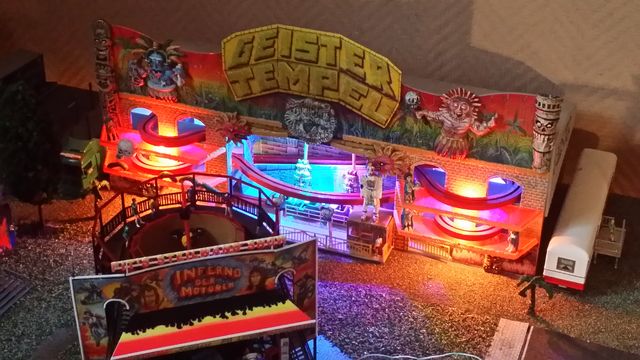

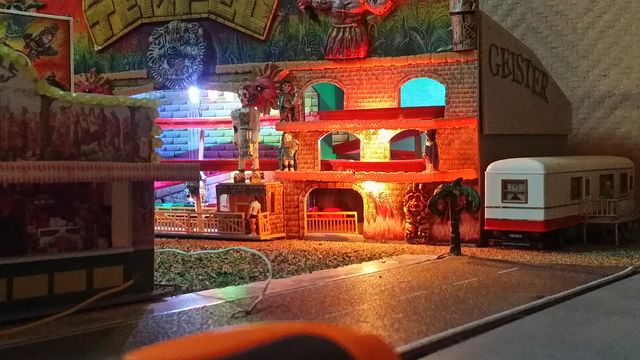

remise en place du train fantôme sur le dio , un véhicule fonctionne à la fois malgré plusieurs pattes d'entrainement qui on cédé :cry: :cry: mais bon l'éclairage fonctionne c'est déjà le principal :langue: :langue:

ça fait beau toute ces couleurs :pouce: :pouce: beau boulot mon ami
Très "flashy"!Lol! ...Et très bien fait! :pouce:
merci les copains :clin:
