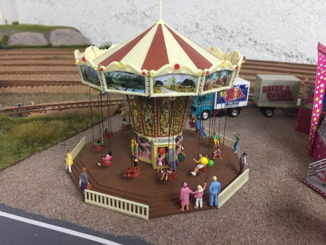

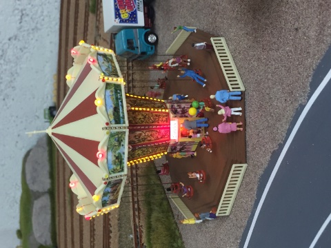

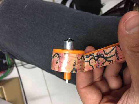

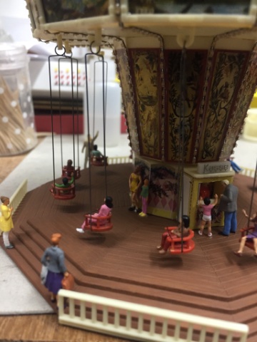

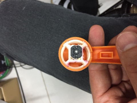

Salut à tous , je me suis penché à nouveau sur mon manège de petites chaises , ayant terminé mon stand Karoussel Bar , je suis reparti sur celui ci vu que j’ai reçu le moteur que j’avais commandé pour le passer en DC ( et oui ça fait moins de salade au démarrage) donc j’ai remplacé le Faller par un moteur DC qui a été inséré dans une pièce 3D au format du moteur Faller , les premiers essais n’étaient pas concluants car il y a un axe en plastique et autour de celui ci un ressort où vient s’emboîter le haut du manège dans deux crans , ça donnait toujours des saccades du coup colle 21 là dessus et le problème a été résolu ......

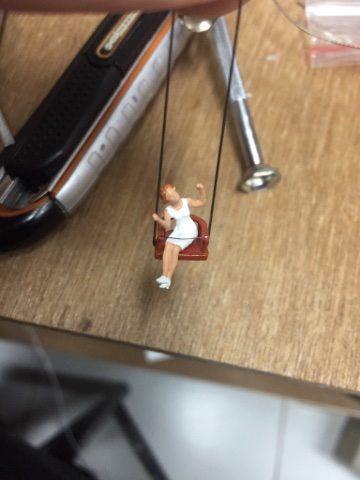

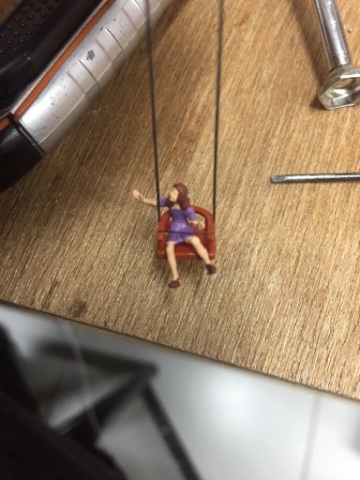

Ensuite j’ai coupé des morceaux de fils fins noirs pour représenter la chaîne de sécurité ( j'ai pris que deux personnages pour montrer ) et ensuite je l’ai installé sur le réseau .

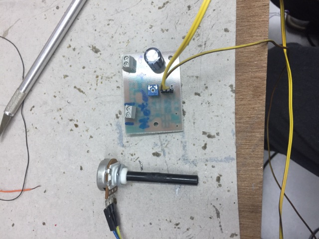

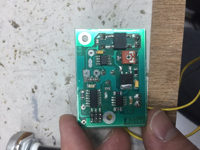

La commande avec le potentiomètre était destinée au départ pour le contrôle du Rainbow mais pas terrible du coup je l’ai testé sur celui ci et ça fera bien l’affaire , c’est une commande de chez ridtec je crois , Abraham me semble beaucoup plus doux et mieux élaboré......
J’en achèterai une justement pour le Rainbow

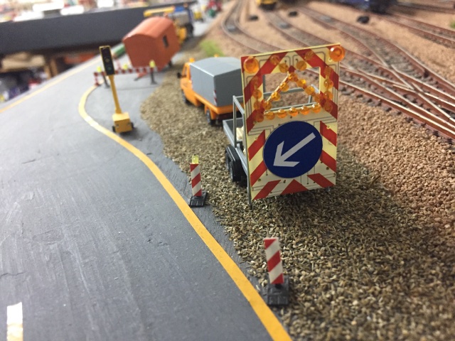

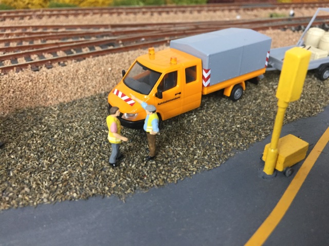

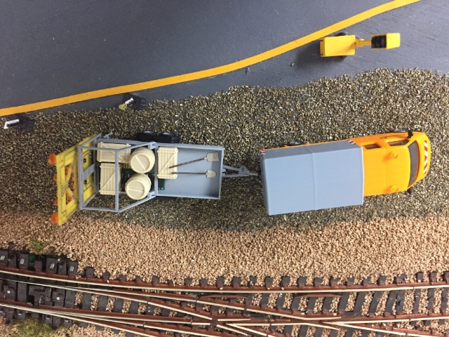

Salut à tous , on sort un peu de la fête foraine avec l’installation sur le réseau d’un
camion ainsi que la remorque fonctionnelle réalisé par Mayerhofer , plusieurs positions peuvent être sélectionnées, La Croix , la flèche à droite et la flèche à gauche ainsi que les deux spots flashs au dessus de la remorque et les gyrophares du camion
A suivre avec une vidéo.....

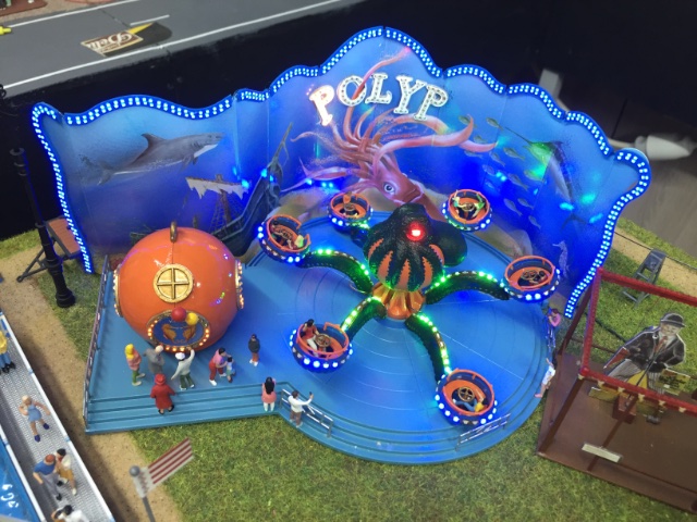

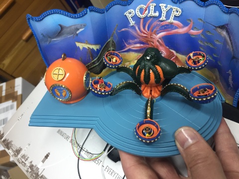

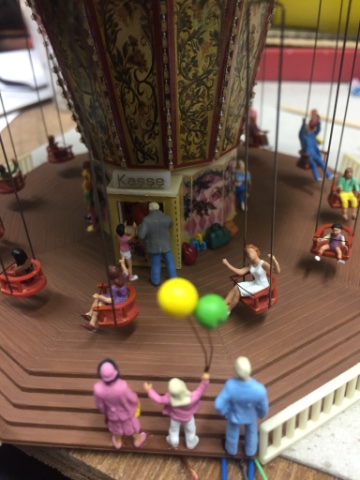

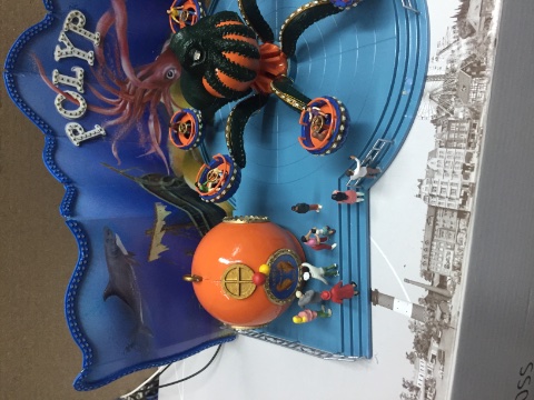

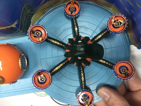

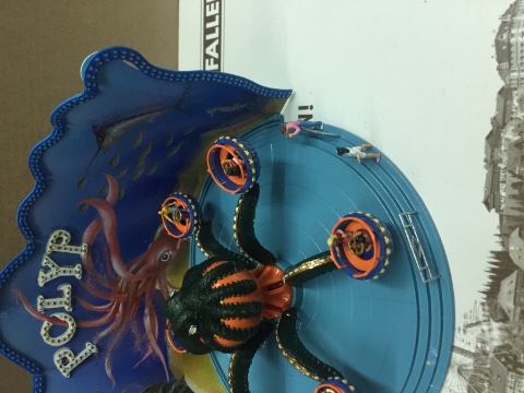

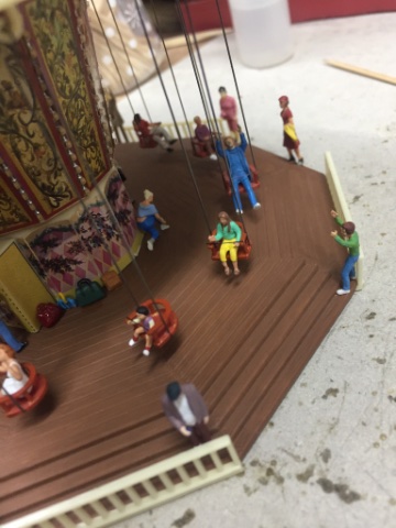

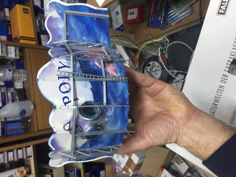

Salut à tous , après un petit tour en région parisienne afin de récupérer quelques maquettes illuminées par Fantaisyland, en voici déjà une , le Polyp de chez Faller dernière version , j’ai demandé un cycle de démarrage doux avec une accélération puis décélération mais vu que j’avais peint toutes les pièces , le mouvement était un peu plus dur mais j’ai bien huilé la partie mobile ainsi que les engrenages en dessous .....

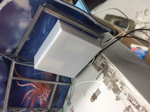

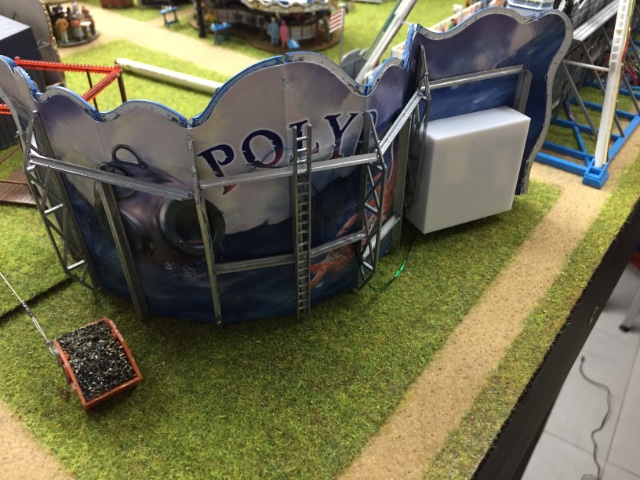

J’ai installé la structure du fond de décor mais au final c’est une vraie merde a monter et a couper et les raccords sont pas terribles même en suivant le plan bref ça va qu’en c'est l’arrière , j’ai caché grâce à un cache fourni par Fantaisyland les contrôleurs
Installation des personnages dans les gondoles et aux abords du manège , il y en a deux que j’avais collé trop près et du coup ils ont dégagés vite fait quand le manège a tourné donc changé de place
A venir une vidéo
A+

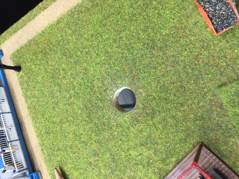

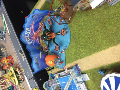

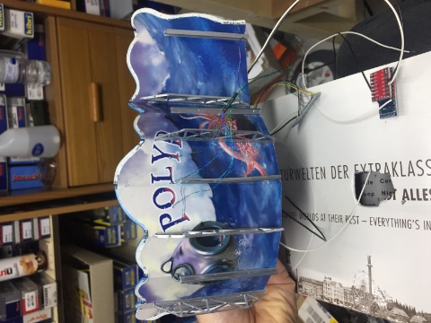

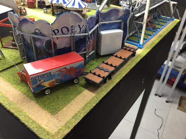

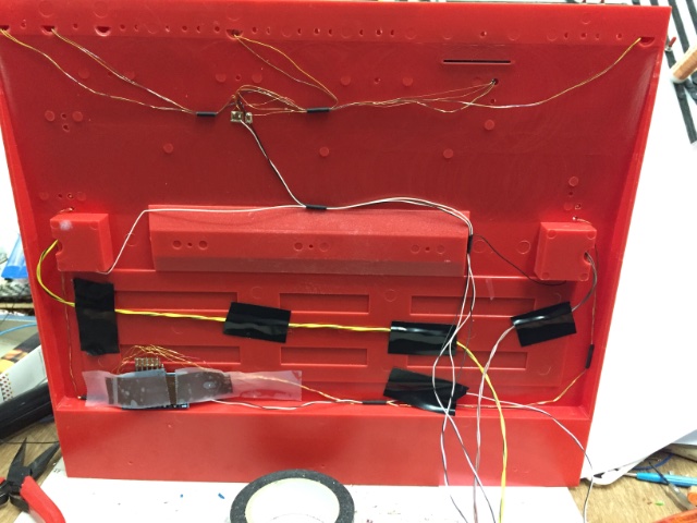

Salut à tous , installation du polyp sur le module central, un bon trou de 22mm pour laisser le collecteur , positionnement et j'ai à nouveau installé les remorques derrière le manège .....

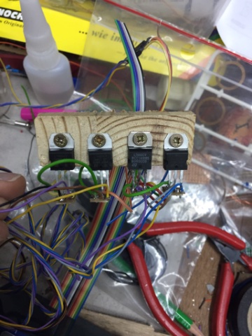

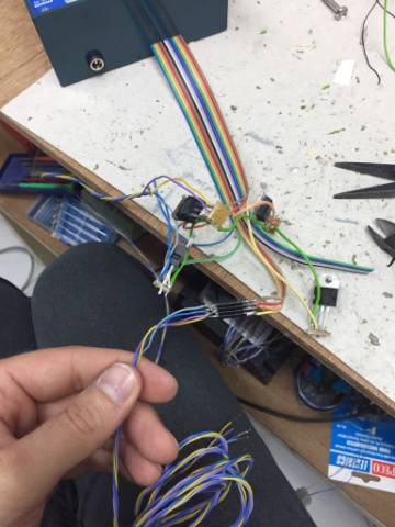

Je me suis remis à faire des minis circuits pour transformer le 12v en 5v
A suivre .....

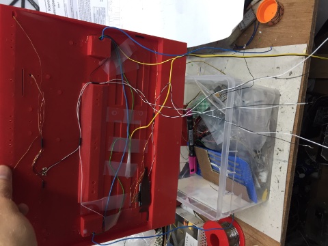

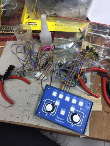

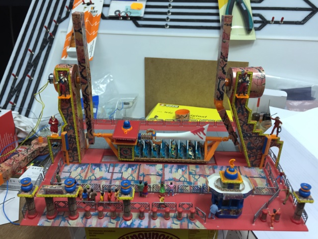

Salut à tous , voici la commande et son paquet de fils pour contrôler et piloter le Break Dance , boîtier de chez Abraham et petit composant pour faire chuter le voltage de 12v à 5v pour alimenter les différents éclairages 5v

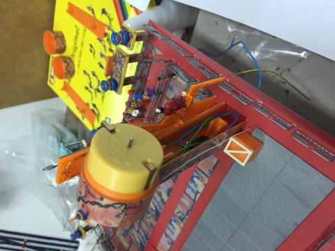

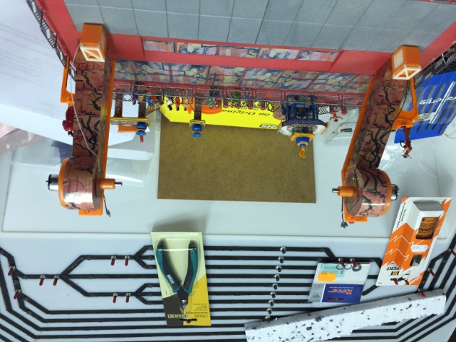

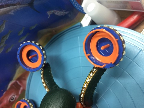

Salut à tous, je reviens sur l’indiago car j’avais commandé deux moteurs à longues tiges pour remplacer ceux de Faller , et comme je vais mettre aussi une commande double Abraham pour pouvoir le piloter , du coup quelques modifications vont être faites dessus ......

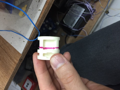

J’ai déjà séparé les différentes types de lumières afin de pouvoir les allumer individuellement, j’ai coupé en deux la pièce en impression 3D ( merci Fantaisyland pour la pièce ) où se logera le moteur , je la collerais au fond du logement où vient se positionner normalement le moteur Faller, voilà pour l’instant
A suivre
Salut à tous , après avoir coupez en deux la pièce 3D pour y mettre les deux moteurs , j’ai avec grand mal enlevé les anciens moteurs Faller , j’ai collé à la colle 21 les pièces 3D dans le logement des moteurs ensuite réglage en longueur afin de retrouver à peu près les mêmes distances des moteurs anciens axes moteur , j’ai limé légèrement les trous des bras car l’axe moteur est un peu plus gros que celui du Faller
Essai avec la commande Abraham, c’est clair qu’on peut le piloter comme on veut et en souplesse , il y a quand même quelques faux contacts pour la nacelle donc je pense qu’il tournera rarement ou alors je ferais un petit programme pour qu’il réalise un petit cycle ......, l’éclairage sera commandé également par le boîtier VR grâce aux touches
