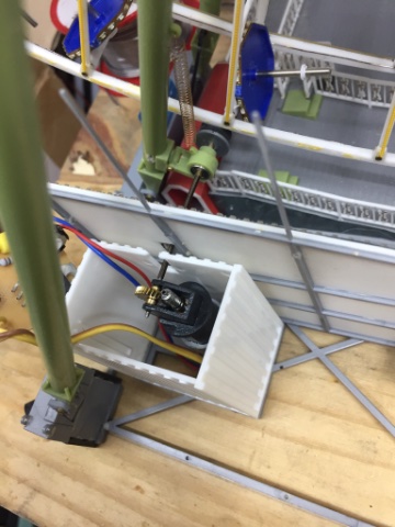

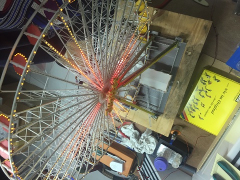

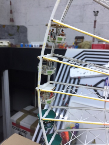

Salut à tous , j’enchaîne avec la grande roue que j’ai récupéré chez Fantaisyland en même temps que le Polyp , beaucoup de travail dessus car la roue est voilée et le contact des toits des nacelles se fait mal à cause de l’oxydation dû au temps donc pas mal de maintenant à faire pour que le modèle soit opérationnel
A suivre ....
Oup’s j’ai oublié la photo
Salut à tous , petit travail de la jornee à été d’enlever l’ancienne déco plastique qui fait le tour de la Roue comme elle a été inversée pour mettre la lumière , pour l’entraînement j’ai peur que gêne donc hop on enlève
A plus

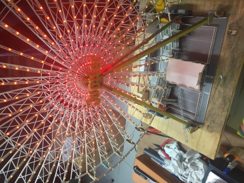

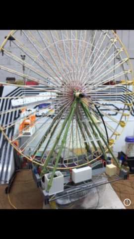

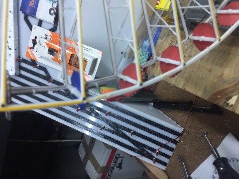

Salut à tous , bon j’ai fini d’enlever les fausses rampes jaunes du contour de roue , j’ai passé au nettoyage des celles car beaucoup ne fonctionne pas du à l’oxydation des œillets ( des neufs que j’ai recommandé auprès de Faller ) et je vais avoir quelques leds à ressouder également sur les toits des nacelles , j’ai commandé des pièces chez Faller pour essayer de bien réaligner la roue pour qu’elle puisse tourner .......à voir
Deux photos vite fait de l’éclairage de celle ci ....
A suivre

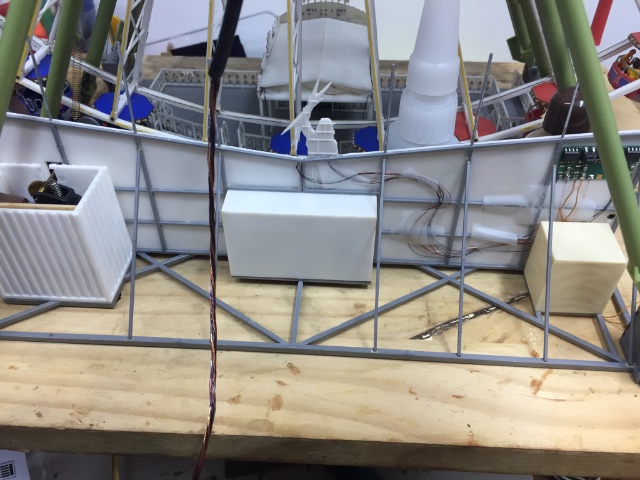

Salut à tous , petit travail de la journée , re assemblage des nacelles , certaines repartent chez Fantaisyland, elles lui manquaient 😂, j’ai remis la motorisation d’origine maisbsi mon système que je veux faire n’évolue fonctionne pas j’ai un plan B
Remise du fond de décor avec ses barres de maintiens
Voilà c’est tout .........pour le moment !!!

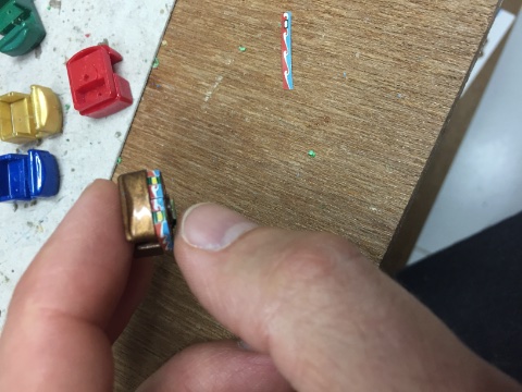

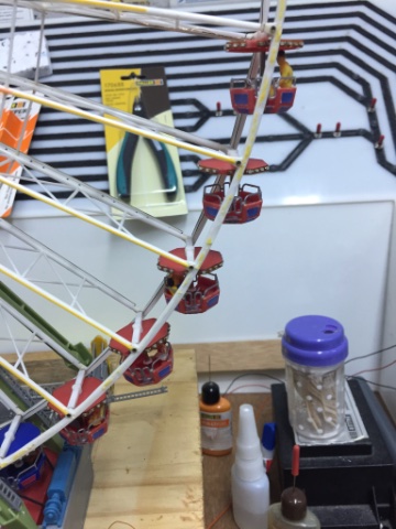

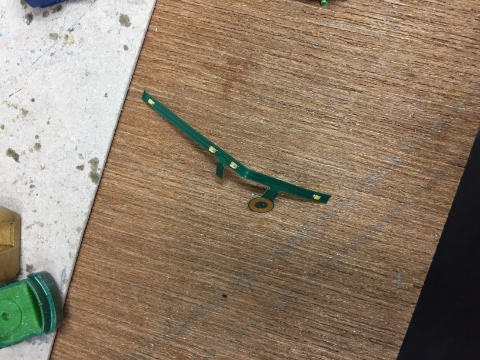

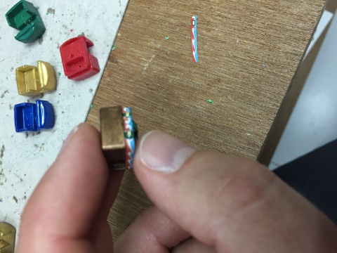

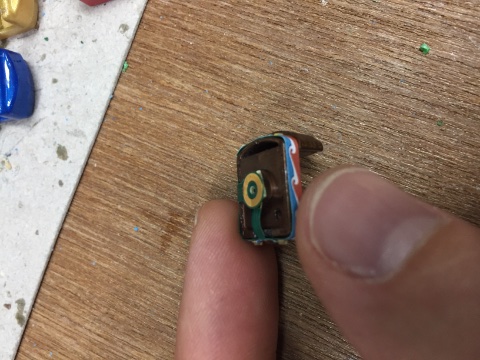

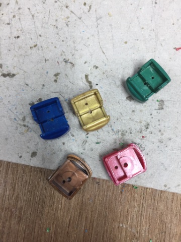

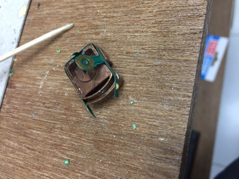

Salut à tous , en attendant mes pièces détachées pour la roue jupiter j’ai commencé à m’attaquer à l’octopussy, le début de l’éclairage commence par les gondoles , le circuit imprimé provient de Mayerhofer, il faut percer deux trous dans la nacelle , un dans le siège et l’autre au niveau de l’axe de la nacelle , il faut entailler l’arrière et un côté au cutter afin de permettre au circuit imprimer de se plier sans le casser , collez tout ça à la glue et ensuite j’ai mis les autocollants pour cacher le circuit
Allez j’en ai fait deux (15min par gondole ) plus 23 🤪

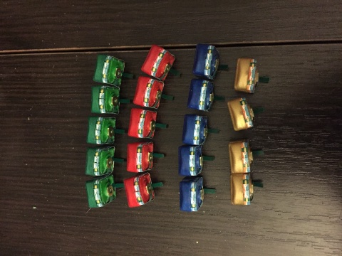

Salut à tous , petite avancée ...........déjà cinq gondoles de faites , plus que vingt .......étant en vacances samedi pour trois semaines je vais les emmenées à la maison pour les avancer et gagner du temps

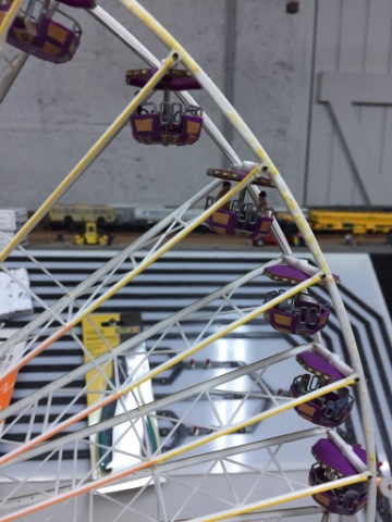

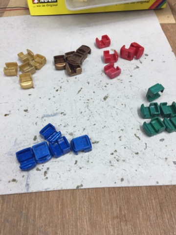

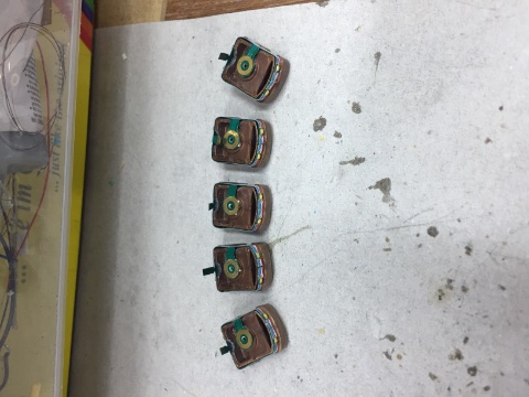

Salut à tous voici les nacelles finies pour la pose de celle ci , il y a encore bien du boulot pour l’octopussy
Merci Fabien pour ton commentaire , et oui ça avance doucement mais sûrement .......
A suivre
Nacelles finies
Nacelles finies
Nacelles finies

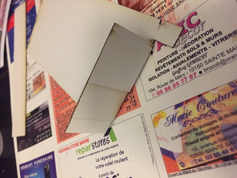

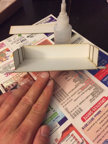

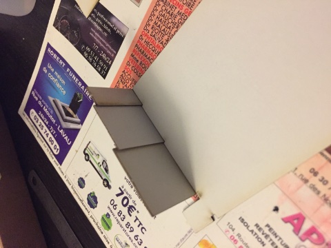

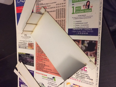

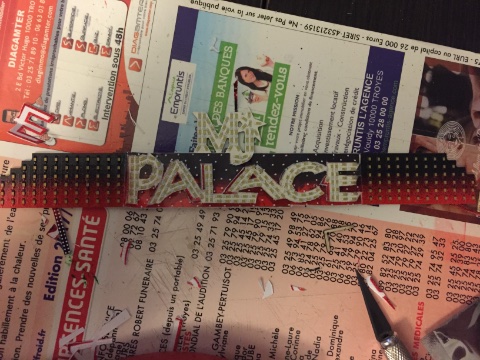

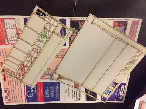

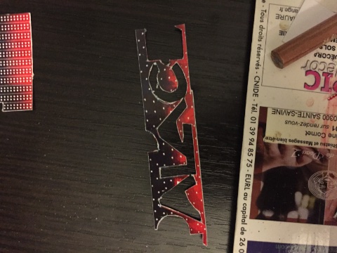

Re , petit avancement sur ce nouveau stand de chez Fantaisyland, depuis le temps que je le voulais , le MJ PALACE ......
Montage de la caisse , elle passera en peinture , découpe du papier photo pour insérer sur l’enseigne .......
A suivre
