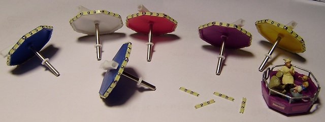

francois59 a écrit :Pour les nacelles de la jupiter, tu colles les led directement sur le plastique ? Quel colle utilises tu ? Et ou mets tu les resistances ?
Je fais des barres de 3 leds 1206 ca correspond pile poil a la longueur d'un des 8 cotés du toit.
Je les colle a la glue gel.
2 barres dans un sens puis 2 barres dans l autre, etc...
Et une soudure a chaque angle pour joindre les barres entre elles.
Un fil toutes les 2 barres ce qui fait donc 4 fils d'alimentation (2 partent sur le + et 2 partent sur le - )
2 barres = 6 leds blanches en serie = 15,3V environ pour la lueur (faible) souhaitée...
j ai donc decidé d alimenter ma roue a cette tension (cela grace a un petit regulateur electronique acheté sur eBay) vu que mon gros transfo prevu pour ma fete peut delivrer plus de 20 volts.

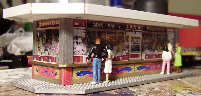

J ai recu le GOLD FINGER de chez SCHOLZ...
Tres rapidement (un peu normal vu le prix du port :pleure: )
(photo SCHOLZ)
C est en kit en PVC taillé a la machine
Deco en autocollants type papier glacé
J ai déjà scanné et modifié les textes pour du Français.
Pas mal d'ebavurage a faire mais montage tres rapide malgré une notice TRES sommaire.
Je pense qu'avec du ruban led blanc ton chaud sous le toit, les vitrines seront mises en valeur et je prevois une feuille de plastique transparent pour augmenter l'effet vitré.
Le dessus de la toiture sera orné de leds.. ca devrait faire un effet sympa...
Modifié en dernier par dudtrain le ven. 8 nov. 2013 13:38, modifié 1 fois.

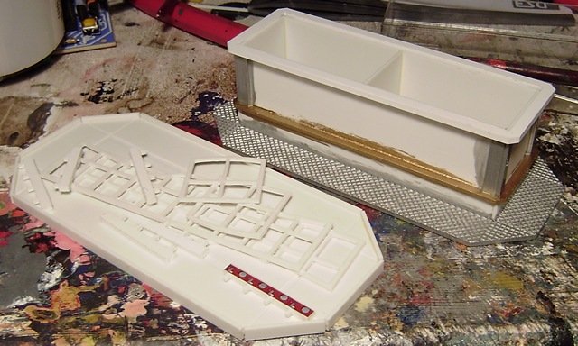

Debut du montage
Partie basse terminée

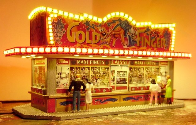

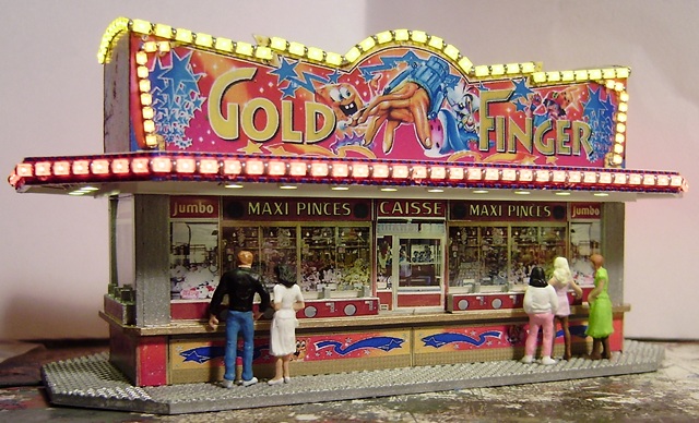

Le montage et eclairage des nacelles de la JUPITER continue...
C est long... tres long a faire.... ](*,)
enfin je l'ai voulu ! :fou: :-"
Pour se changer les idées le GOLD FINGER a bien avancé:
[4-youtube]r8e8u0o1B3c[/4-youtube]
Et oh surprise en ce samedi, j ai recu mon enseigne WILDE MAUS de MAYERHOFER !!!
Branchement en 16V alternatif et Test... et là je suis sur le cul !!! =D>
Impressionnant au niveau de la finition et du nombre d effets differents !
Du grand art ! :love: :love: :love:
Je n aurais jamais cru qu'on puisse faire ca en leds !!!
[4-youtube]zvkEL9mPHHk[/4-youtube]
