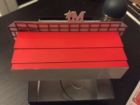

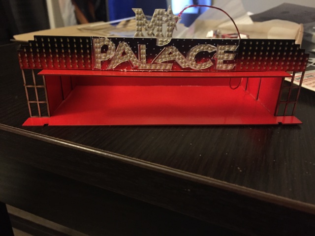

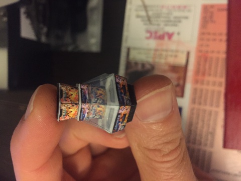

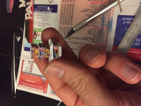

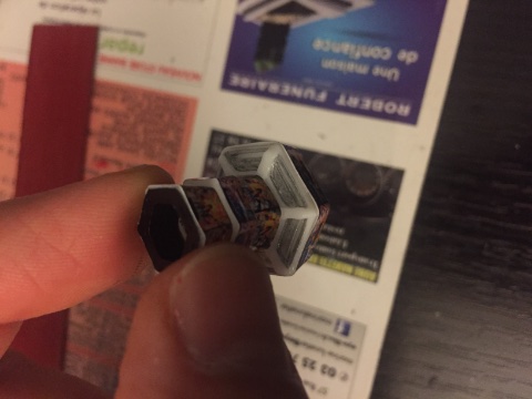

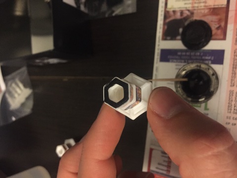

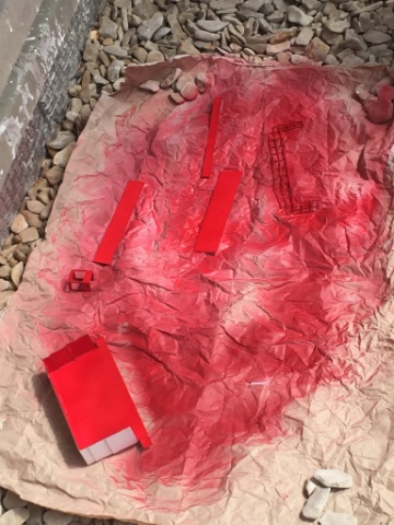

J’attaque la première cascade ( machine à sous ) pas mal de collage des décos et il y aura un peu de peinture concernant les plateaux où les pièces tombent ....
ahah ! le fameux MJ Palace ! bon montage ! manque plus que de la place pour le bomber-maxxx :D
Depuis le temps que je le voulais il est arrivé !!!!
Oui pour le bomber, il faudrait m’en prêter un pour la place voir 😂

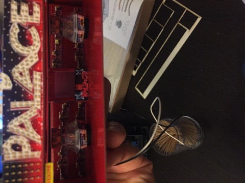

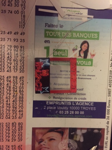

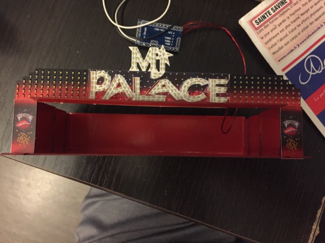

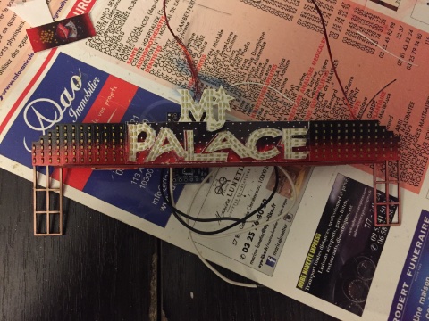

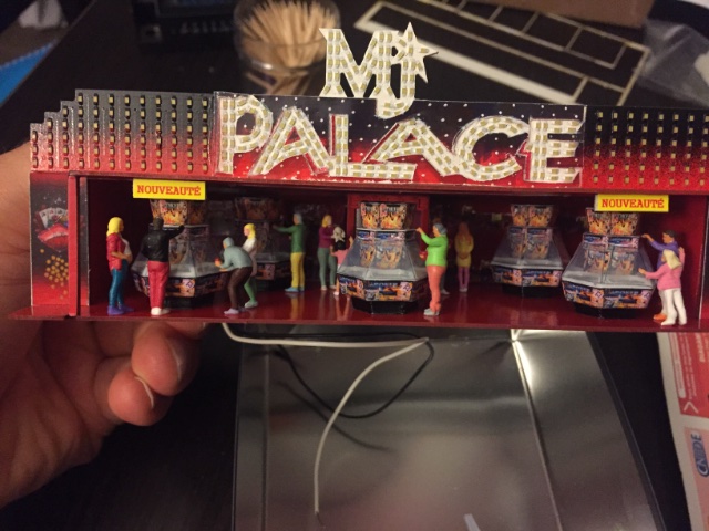

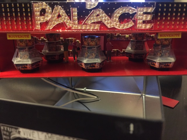

Salut à tous , avancement et fin du stand MJ Palace , finition des machines à sous avec peinture , collage des vitres qui ne sont pas très évidentes à poser , mise en peinture pour les planches qui formeront le stand , assemblage de tout ceux ci et collage de la façade , installation de réglette pour l’éclairage intérieur , assemblage de la caisse , découpe de différents décors de fond , installation des machines à sous et des personnages Fantaisyland qui sont conçus exprès pour ce genre de stand
Une vidéo sera faite plus tard.......

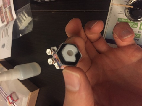

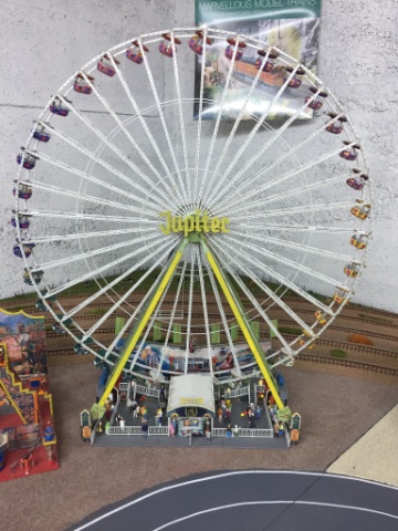

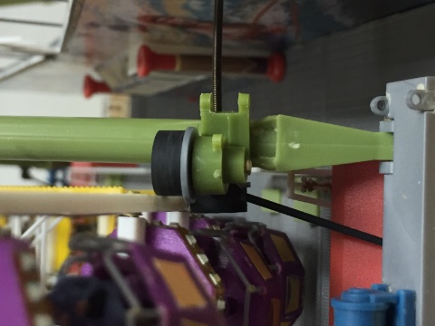

Salut à tous , les petits avancements de la roue, vu qu’elle ne tournait pas droite et que certaines gondoles tapaient dans certaines marches qui donne accès aux cabines j’ai dû bricoler un peu tout ça et donc araser celles ci , une fois fait ça fonctionnait un peu mieux .....

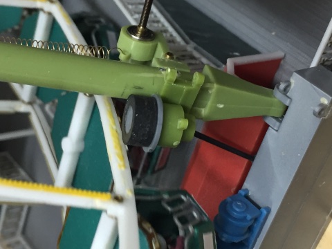

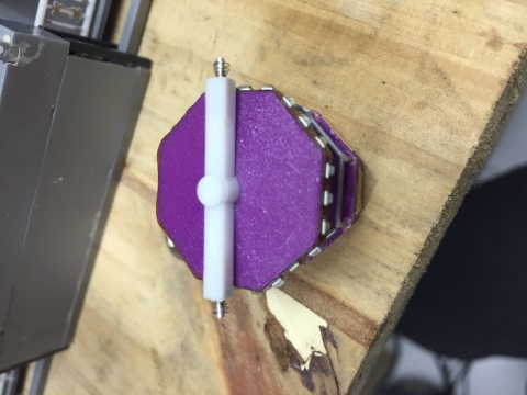

Puis le tour aux nacelles car il y en a qui faisait des loopings donc idem j’ai limé les supports où les axes se logent ........et j’y ai installé aussi les petits ressorts de chez Mayerhofer pour éviter le scintillement......

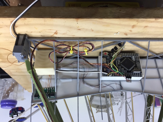

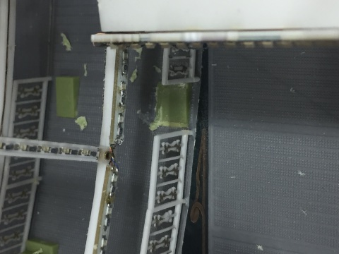

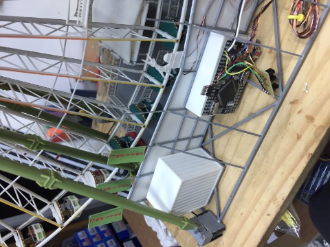

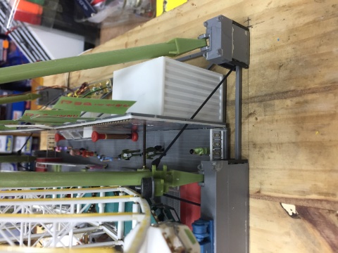

Salut à tous , installation de la carte derrière le fond de décor , et installation de drapeaux neufs , j’ai commencé à poser quelques personnages ......
J’ai rajouté deux rondelles sur l’axe pour éviter que la roue soit trop voilée et que les gondoles frottent les mâts ou barrières, ça a tourné 5-10min et impeccable

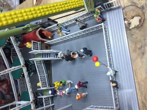

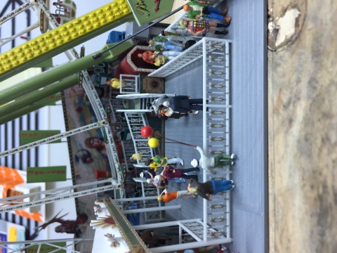

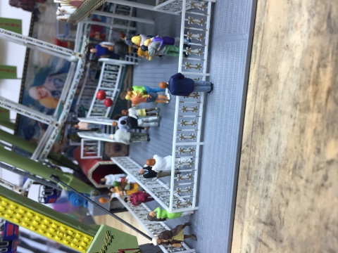

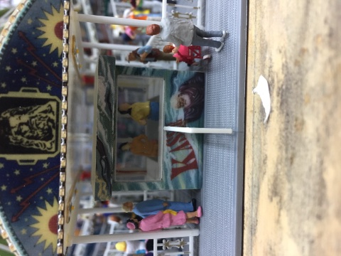

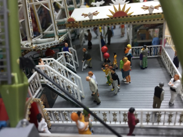

Salut à tous , voici la pose des personnages ( preiser, Fantaisyland, chinois pour l’arrière plan )
Il n’y a plus qu’à installer tout ça .....
A suivre

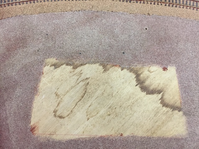

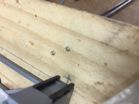

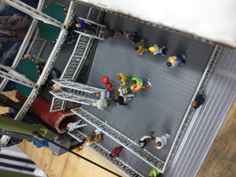

La photo avec l’emplacement des trous à percer pour l’installer

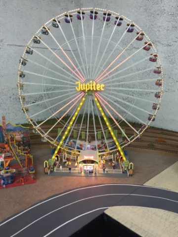

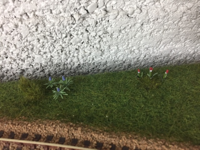

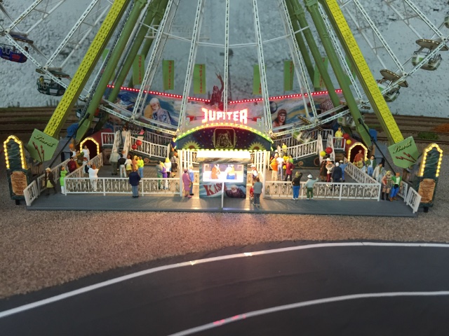

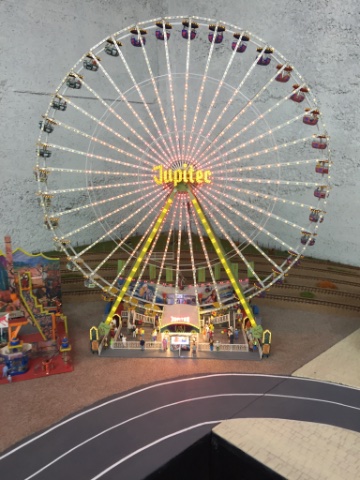

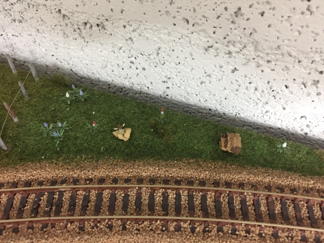

Salut à tous , avant l’installation de la roue, j’avais acheté des plantes de chez Faller et donc j’ai décidé de les mettre avant de poser la roue sinon j’aurais plus accès derrière

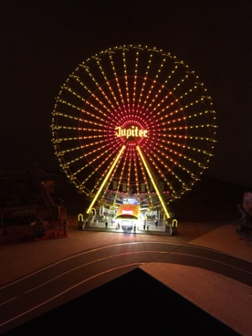

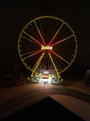

La voici la voilà installée enfin à son emplacement final , après un essai de lumière et un réglage ( ouf 😅) tout fonctionne
Une vidéo arrivera ......

Magnifique la roue
Encore une belle pièce =D> =D> =D> =D>
Merci 😊 :nananere:
