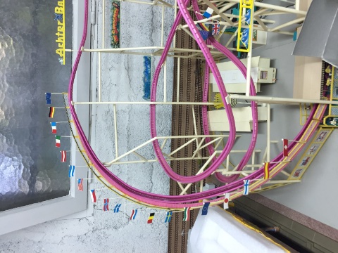

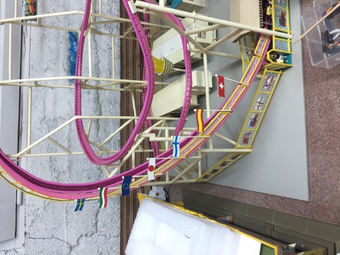

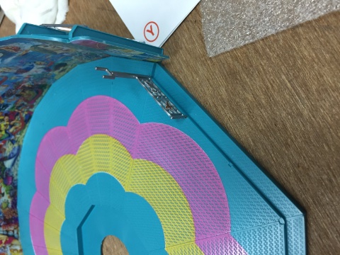

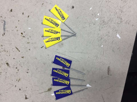

Depuis le temps que je les avais , j’ai installé les drapeaux le long de la montée du grand huit
Et pour la seconde fois j’ai réparé la tour car gros soucis avec le fil qui s’est emmêlé donc la première fois j’ai tout coupé et j’ai refait le fil mais pour la seconde fois j’ai réussi à tout démêler donc demain à nouveau essai
A +

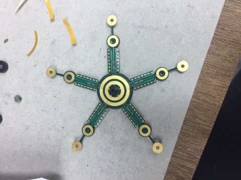

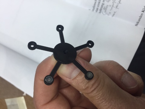

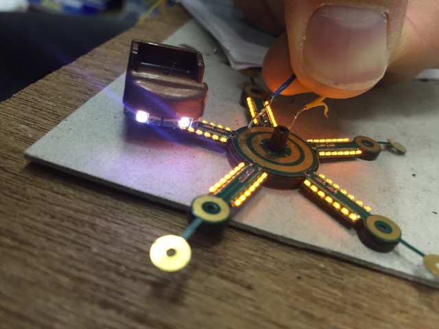

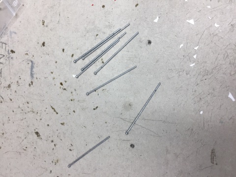

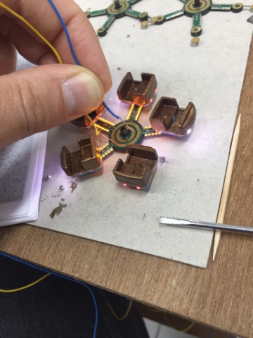

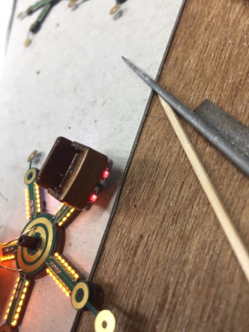

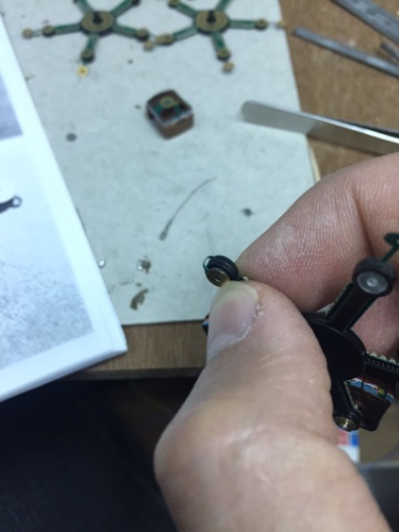

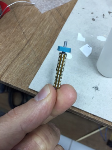

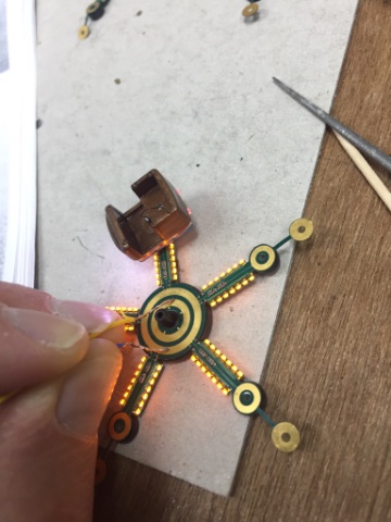

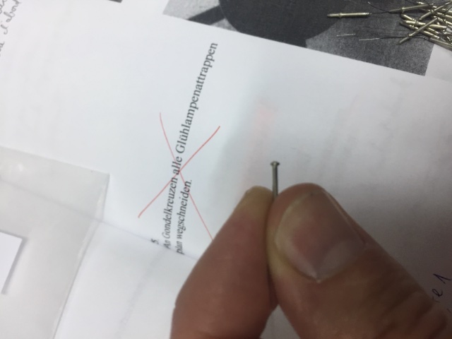

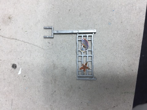

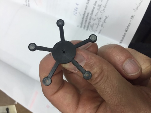

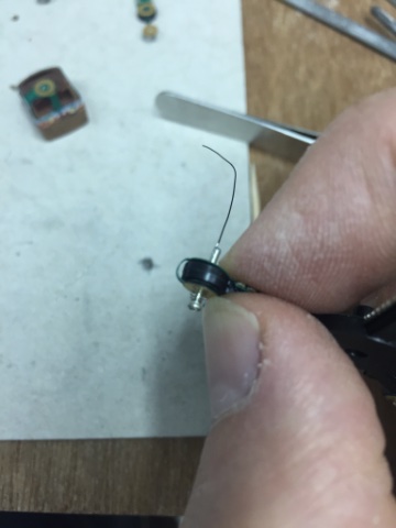

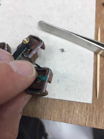

Salut à tous , j’attaque à nouveau l’octopussy , c’est la partie des étoiles où se fixe les gondoles , j’ai coupé l’extrémité de la tige et mis un ressort ensuite coller des rondelles sous la pièce plastique qui épouse bien la forme, ensuite dépose des autocollants qui serviront à tenir le circuit imprimé flexible , il faut bien aligner les trous du circuit souple avec la pièce plastique afin que la tige qui maintiendra la gondole puisse bien passer
A suivre .....

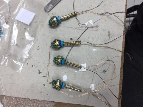

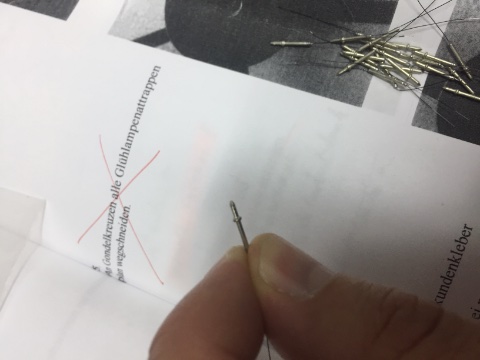

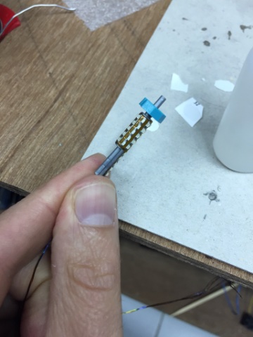

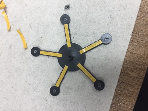

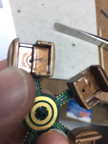

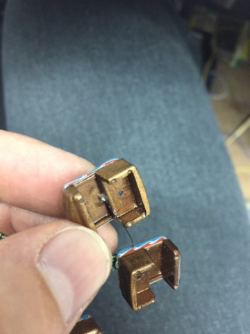

Salut à tous , on continu l’installation des gondoles sur l’étoile , une fois le rond du flexible replié sous la pièce plastique on y insert la tige avec le ressort et la gondole de l’autre côté , de la super glue pour maintenir la gondole , passer le fil qui est soudé en bout de la tige par le trou fait dans l’emplacement du siège afin de le souder sur le flexible de la gondole
Très fragile car les rampes de leds de l’étoile se casse facilement , j’en ai déjà deux à renvoyer pour réparation
A suivre

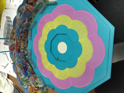

Salut à tous on reprend l’avancement de l’octopussy après un bon séjour au parc

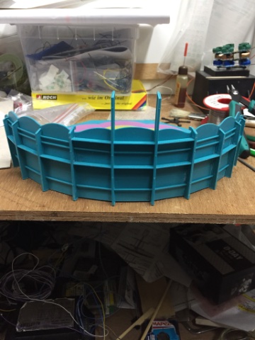

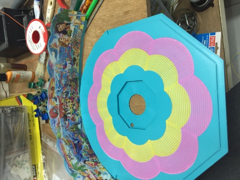

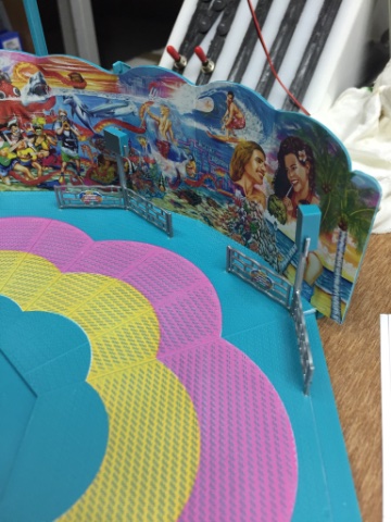

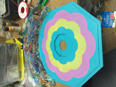

J’ai collé l’autocollant du fond de décor sur le mur arrière et j’ai collé celui ci au plateau ( j’ai zappé de prendre des photos avant ) et ensuite je commence à monter la structure arrière qui vient derrière le fond de décor voilà pour l’instant
Comme toujours .......à suivre :excla: :excla: :excla:
Salut à tous , la suite .....

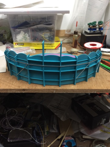

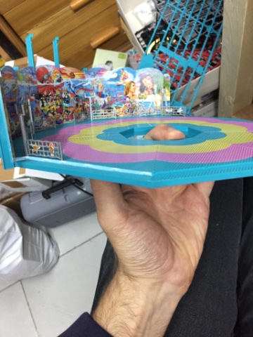

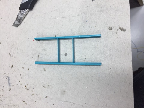

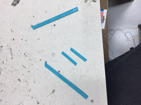

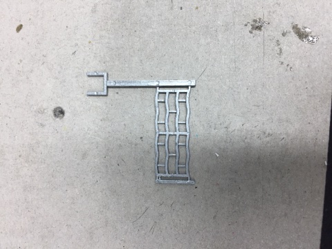

Fin du montage de la structure arrière , découpe des autocollants ( bien chiant ) qui se posent sur les barrières
A pluche

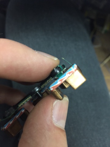

ça avance bien ! les gondoles sont collées si j'ai bien compris? elle ne peuvent pas tourner?
Salut à tous

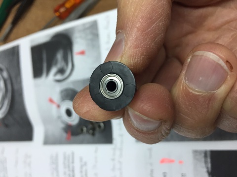

Si les nacelles peuvent bouger mais pas librement car il y a le frottement entre deux disques de cuivre qui fait contact pour éclairer celle ci .....après tu peux la mettre dans la position que tu veux

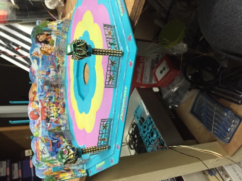

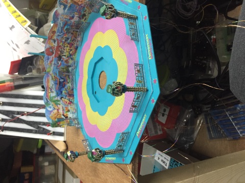

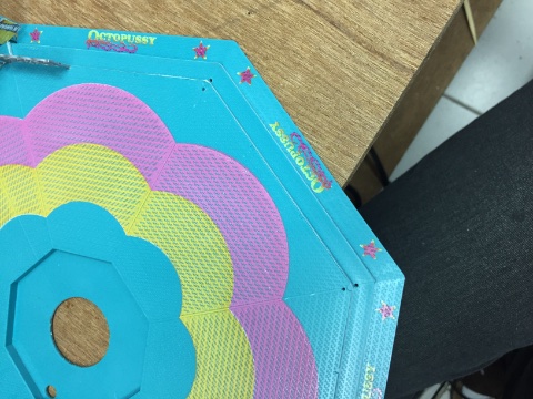

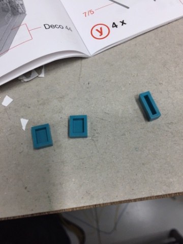

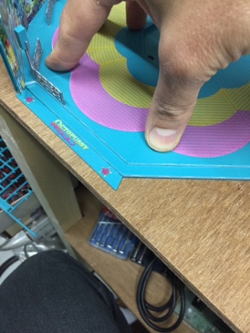

Installation des hauts parleurs , pose des autocollants sur Le devants des marches , installation des marches inscrites Octopussy mais la dernière à droite été imprimée à l’envers et sur mon ancien modèle aussi 🙄

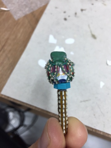

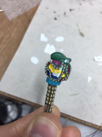

Installation des pieuvres sur les mâts ( pieuvres Mayerhofer et mâts Fantaisyland)
A suivre ......
Ta pieuvre va être magnifique 🤩
J’espère car énormément de travail dessus

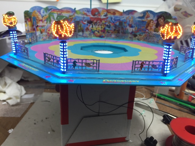

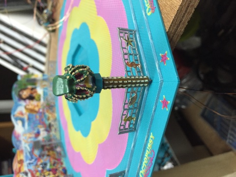

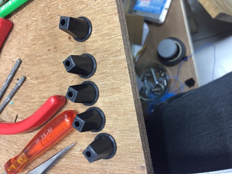

Salut à tous , allez on poursuit avec l’instant des mâts de devants , perçage de deux trous pour laisser passer les fils bien sûr et une fois le poteau collé ( collé 21 mais qui a du mal à prendre quand même ) on colle les barrières, m’en reste deux à faire et ensuite on câble tout ça déjà
A suivre ...

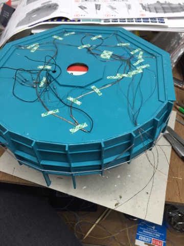

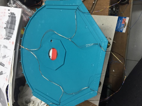

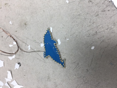

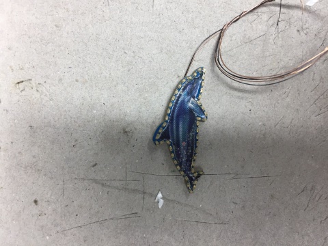

Salut salut 👋🏻, allez on poursuit avec la découpe et l’installation de l’autocollant pour le dauphin ( Mayerhofer ) et ensuite on continu avec les deux autres mâts qui restaient à poser , on retourne la bête et hop on passe au câblage des pieuvres dans un premier temps + essais .....et j’attaque ensuite le câblage des éclairages des mâts avant de chez Fantaisyland

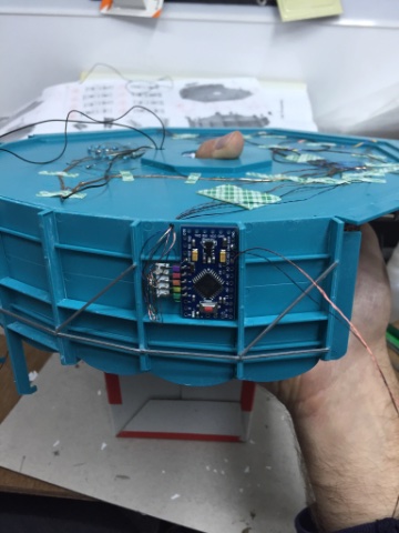

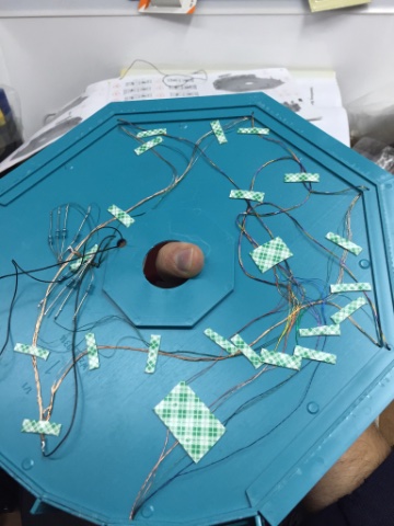

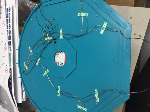

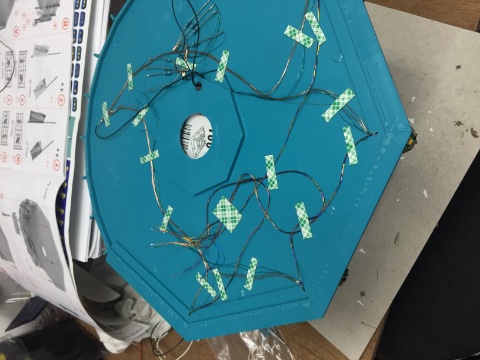

Salut , on continu le reste du câblage des mâts et la dissimulation des fils en dessous , un petit trou dans le fond de décor pour les passer et cacher la carte arduino derrière + essai
Le lien pour la vidéo :
A suivre ......
