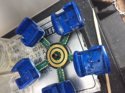

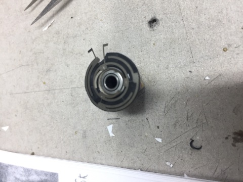

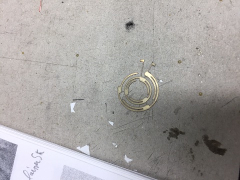

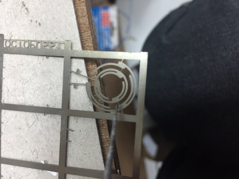

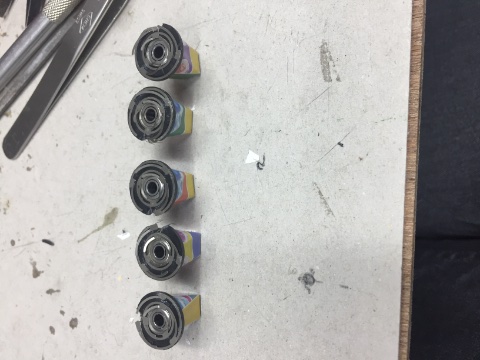

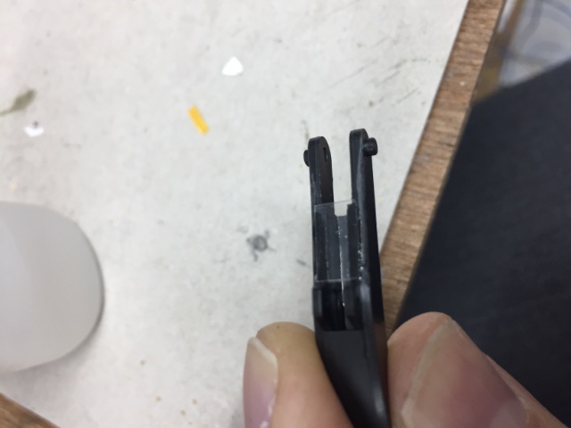

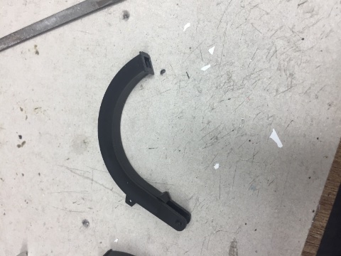

Salut à tous , la suite .......pose des autocollants sur le bas du bras , une entaille dans le bas du bras pour y laisser passer les broches de contact , chose très minutieuse à faire car les disques de contact doivent être collé à la superglue sans coller le roulement et centré
Une fois collé il faut séparer les deux disques de contact qui sont reliés par trois micros tiges qu’il faut couper pour éviter le court-circuit
Ensuite il faut légèrement tordre les lamelles de contact qui viendront s’appuyer sur le disque de l’étoile des nacelles

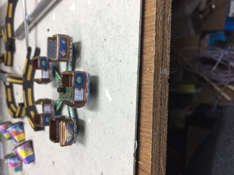

Les quatre autres vont prendre du temps à installer
A suivre

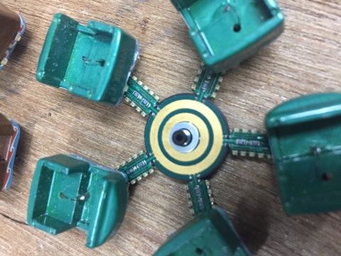

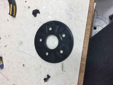

Les cinq supports d’étoiles sont fait , les disques de contacts sont installés, comme dis au dessus , très délicat à poser car assez fin et il faut centrer le tout et ensuite couper les trois minis morceaux qui tiennent le tout pour éviter le court circuit
A plus

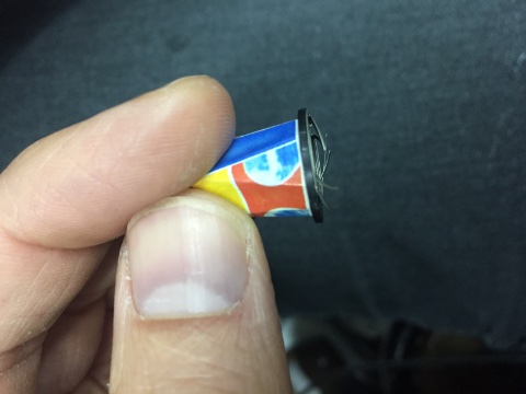

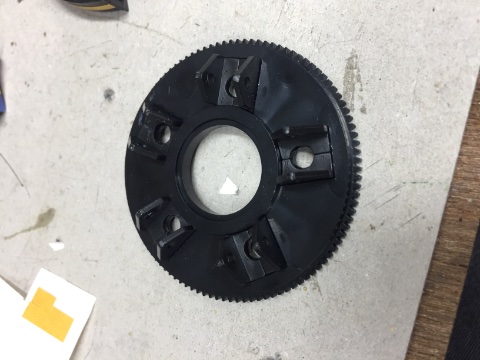

Installation d’une petite rondelle pour favoriser le mouvement

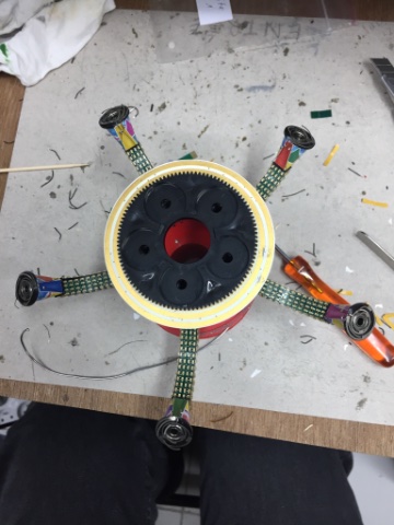

Salut , soudure de deux fils qui alimenteront l’étoile

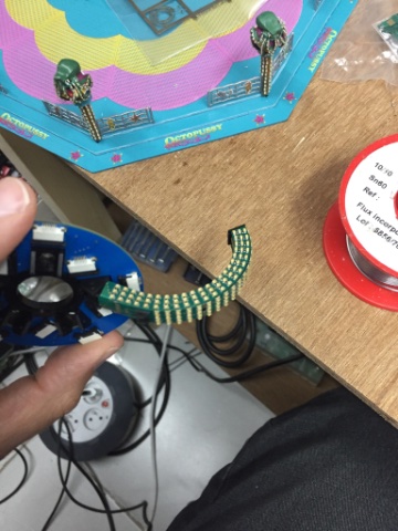

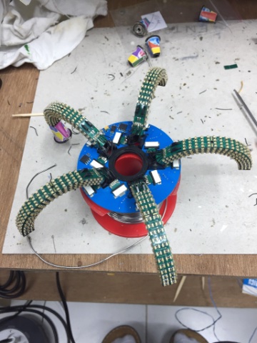

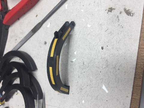

Assemblage des cinq bras et pose du double face dessus pour y installer l’éclairage par la suite
A suivre

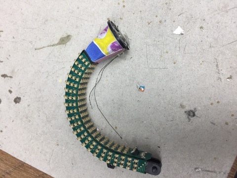

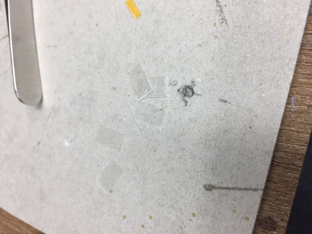

Salut à tous , aujourd’hui on continu avec les bras , j’ai découpé dans de la feuille Faller qui sert aux vitres habituellement des petits rectangles qui ont été collés au dessus de chaque bras afin d’y faire une protection car le ressort passe par là et pourrait endommager le circuit imprimé des lumières qui vont se trouver sur celui ci

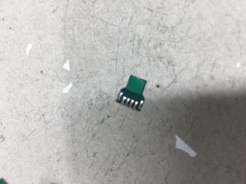

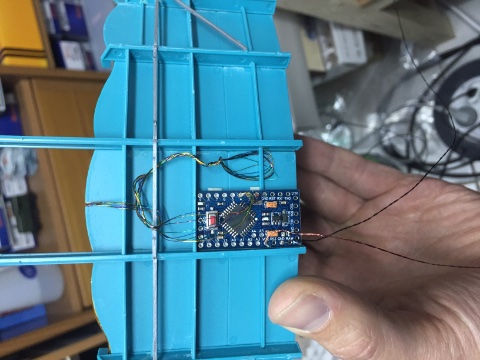

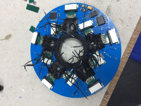

Installation de la carte de commande sur la pièce Fm Faller

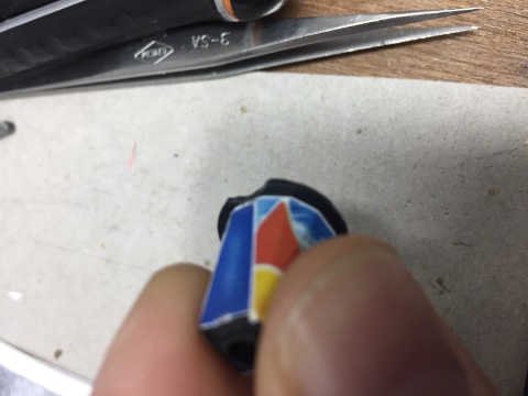

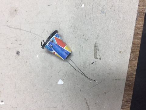

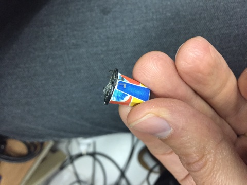

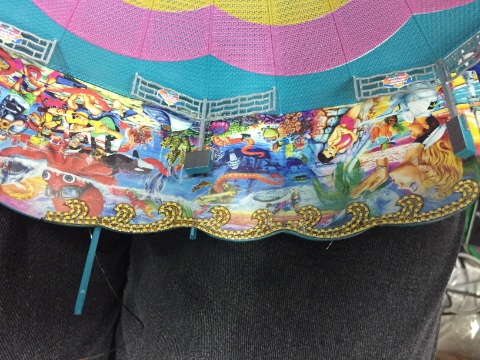

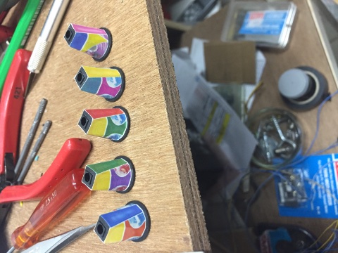

Installation des autocollants sur les premières gondoles

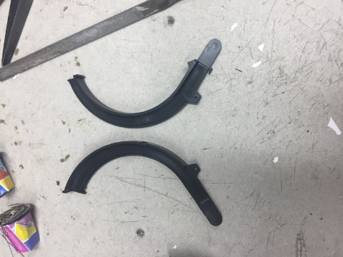

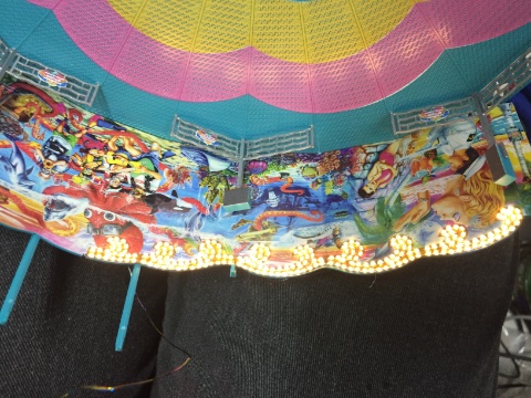

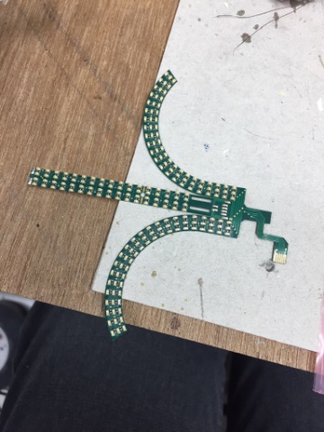

Salut , première mise en place de l’éclairage des bras , j’ai décidé de mettre déjà Le Bras sur la pièce et de monter l’éclairage ensuite car il faut pincer le bout du bras pour l’insérer dans la pièce ronde , le double face ne tien pas forcément donc je verrais par là suite si je le colle

Salut à tous, j’ai reçu les vagues pour le fond de décor de chez Fantaisyland, j’ai pris en blanc ton chaud pour rappeler le début du manège car maintenant il est passé en led blanche froide et je me suis dis que ça allaite être trop claquant

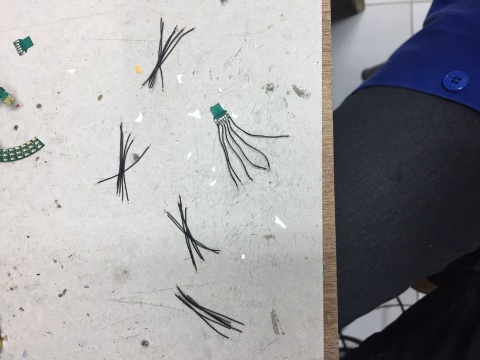

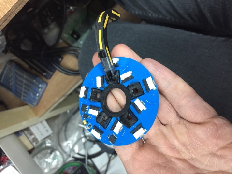

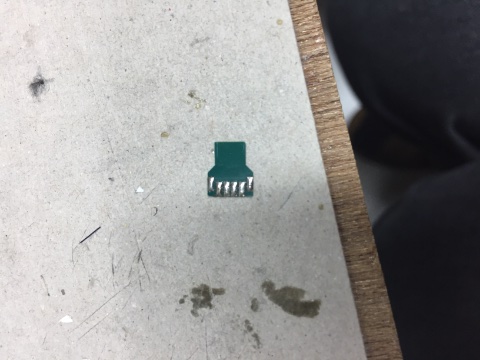

Ensuite j’ai attaqué les petites connecteurs qui viendront se clipser sur la partie électronique, rajouté un morceau d’isolant pour faire une épaisseur supplémentaire afin qu’il tienne bien dans le connecteur et préparation des fils pour souder sur celui ci

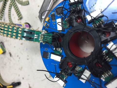

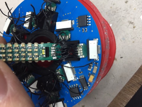

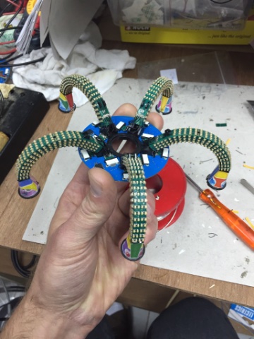

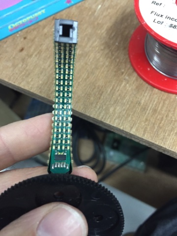

Salut à tous, assemblage sur le bras de la partie où s’encastre les gondoles avec soudage des fils sur le bras qui alimenteront en éclairage l’étoile et les nacelles
Câblage du premier bras avec les petits connecteurs que j’ai deja installé sur le Controleur car plus facile que si tout est installé , m’en reste plus que quatre à faire ...

Pfiou le bazar tout ces fils ! c'est un sacré casse-tête ton histoire !
Concernant les frotteurs en bout de bras, c'est très intéressant ! As-tu testé leur fiabilité?

C’est très fiable car tu as plusieurs palpeurs justement pour éviter les coupures

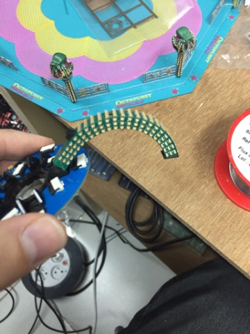

Fin de l’installation des lumières sur les bras ainsi que la soudure aux connecteurs
Assemblage de la partie inférieure et soudure pour alimenter les nacelles

J'attends de voir les bras illuminés ! Mais la maquette me semble interminable ! lol
