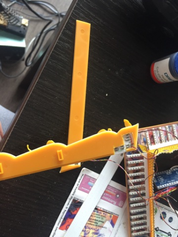

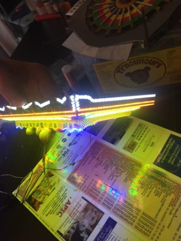

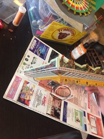

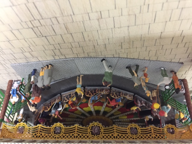

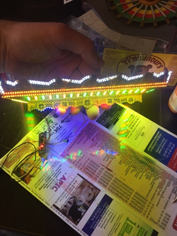

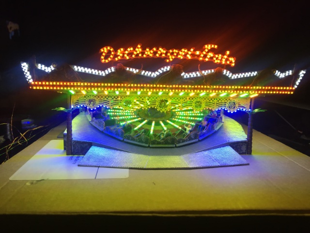

Salut à tous , on continu avec l’installation de la façade des trois côtés , j’ai enlevé de la matière pour pouvoir passer les fils des façades, le fond de décor a été fait par un allemand par contre j’ai dû le rehausser de quelques millimètres car avec l’éclairage sur les bras ça arrive à toucher le bas du fond de décor si les bras ne suivent pas bien le parcours ......
Ça fait déjà un beau bordel de fil à planquer 😒

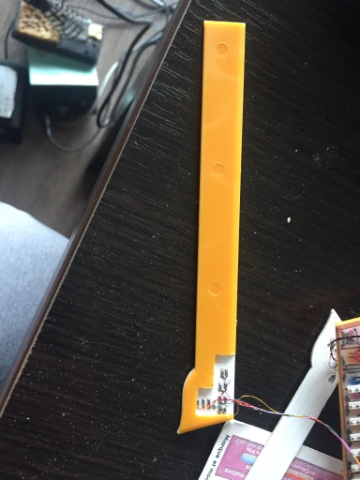

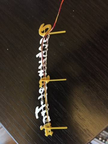

J’ai découpé dans le lettrage plastique les trois pattes avec la lettre pour les coller sur l’enseigne
A suivre ....

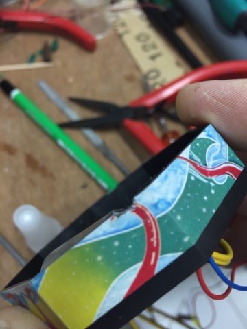

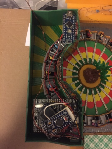

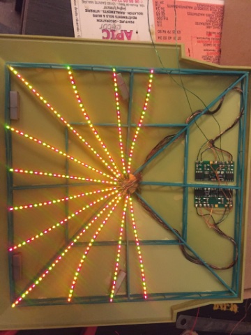

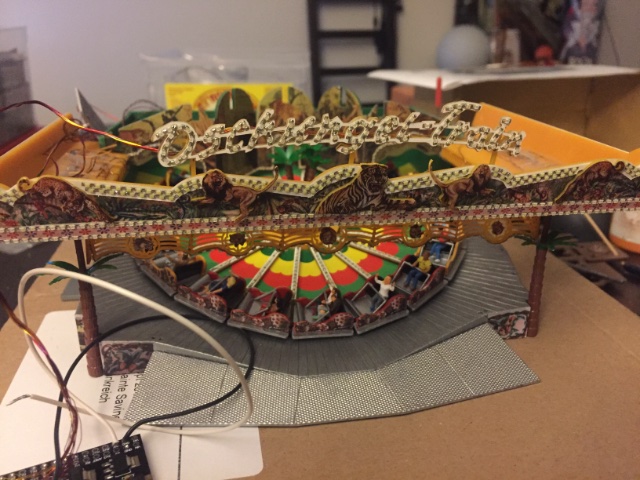

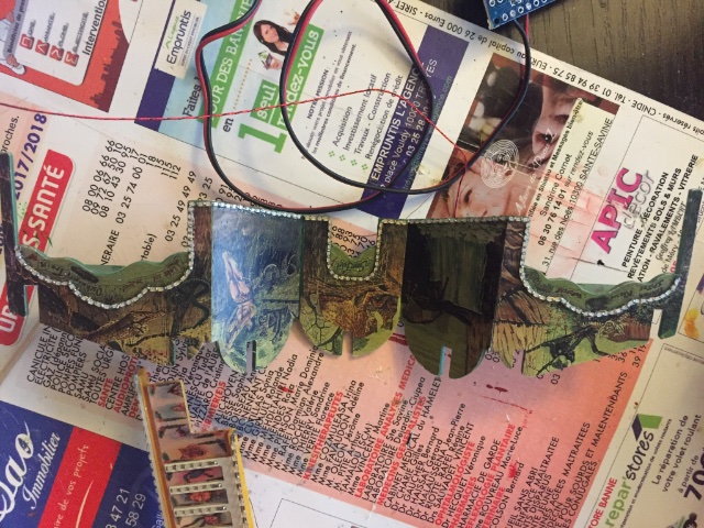

Salut à tous , on en voit le bout lol , pas évident de plaquer les cartes sur le peu d’espace qu’il y a derrière donc je me suis résigné à les mettre ainsi et à protéger celle qui son lune sur l’autre pour éviter le feu d’artifice.......
Un fois le trou 🕳 fait pour passé les fils je ferais un petit support support pour maintenir la grosse carte malgré qu’elle est collé à l’avant colle 21
A suivre ...

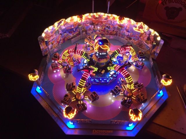

Salut à tous petit flashback sur l’octopussy , j’ai réinstallé toutes les gondoles donc ce coup ci ça fonctionne les étoiles et gondoles en même temps , il y a juste des ajustements au niveau des contacts à faire mais je ferais ça une fois les personnages et barrières remis ensuite je m’attaquerai au faux contact ........mais avant tout j’installerais le train de la jungle d’ailleurs j’aurai l’autre train de la jungle que j’avais à vendre , si des personnes sont intéressé ????

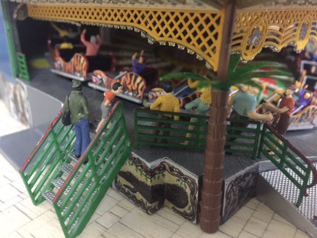

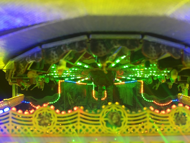

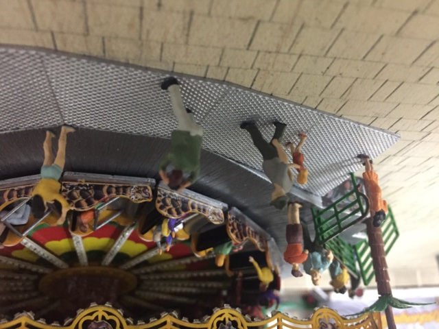

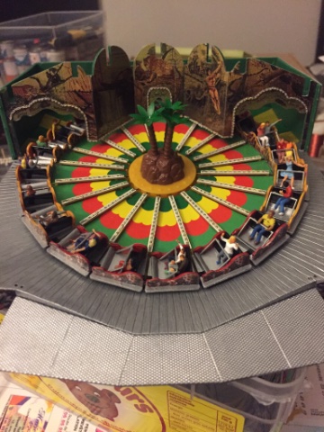

Salut à tous , installation du Dschungel Train sur le réseau , agrandissement du précédent trou pour le passage du moteur
J’ai commencé par le côté gauche à installer les barrières et mettre des personnages j’attendais qu’il soit sur le réseau car sinon en mettant les barrières au montage, on n’a plus de prise sans rien casser .......
Demain je ferais le coté gauche
A suivre !!!

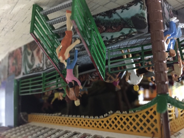

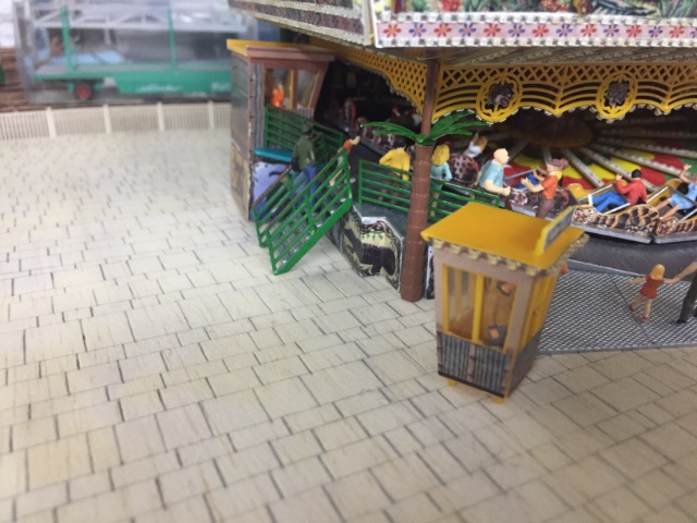

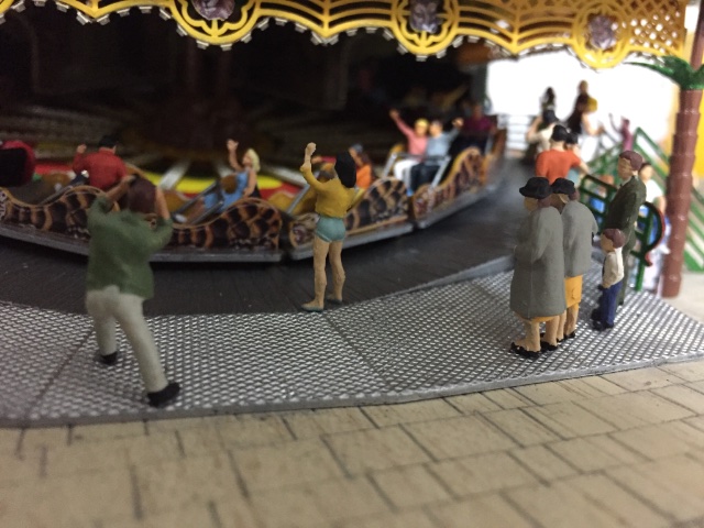

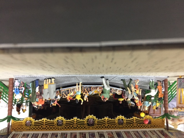

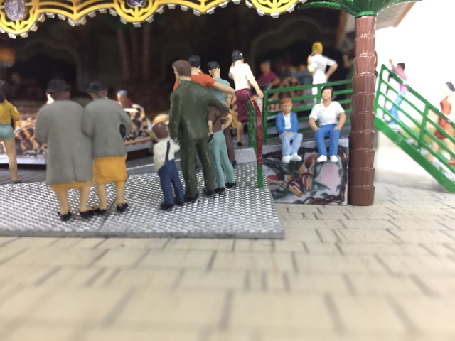

Salut à tous , la suite avec la pose des rambardes, escalier et personnages sur le côté droit , un peu plus contraignant a installer car j’ai le manège de tasse juste à côté mais avec la patience et la persévérance on y arrive 😌
Bientôt la vidéo qui va arriver
A suivre ....

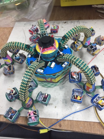

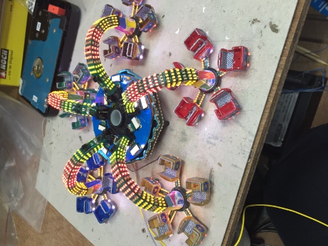

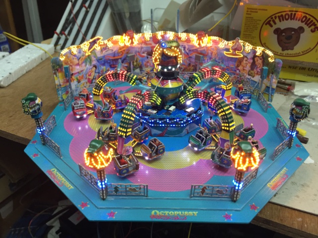

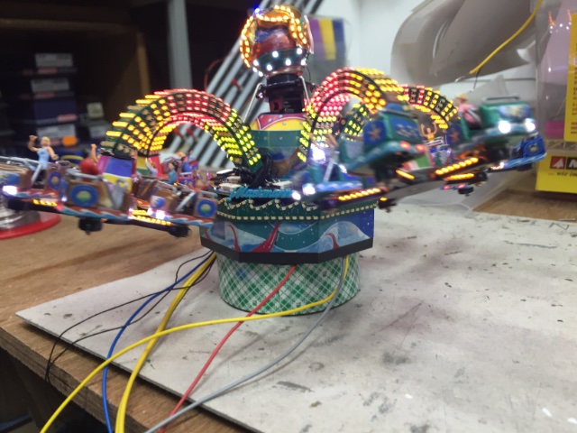

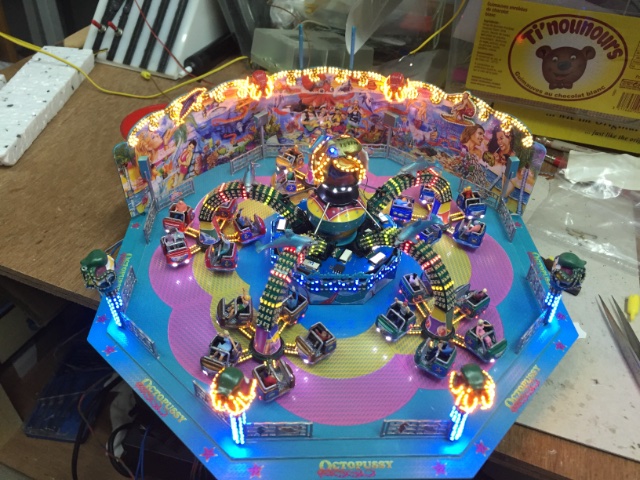

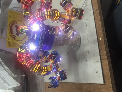

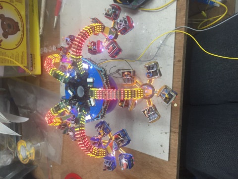

On repasse sur l’octopussy , après avoir remis les nacelles en place , j’ai remis les personnages et fait un test en tournant à la main il se peut qu’une étoile chahute lorsqu’elle ça tournera à voir plus tard mais là je ne pourrais rien faire car tout est collé
A suivre ...

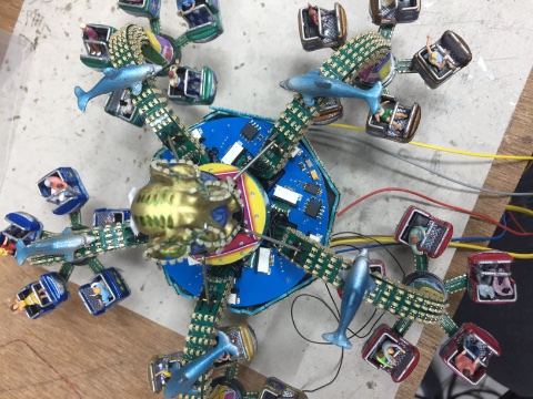

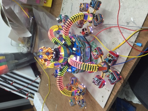

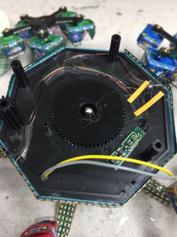

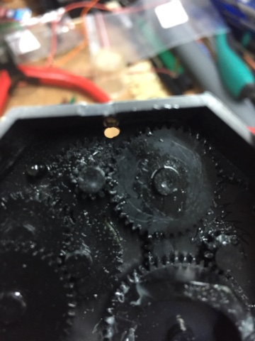

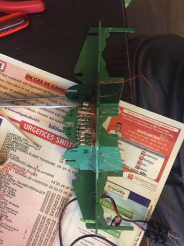

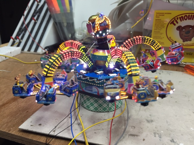

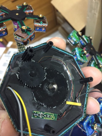

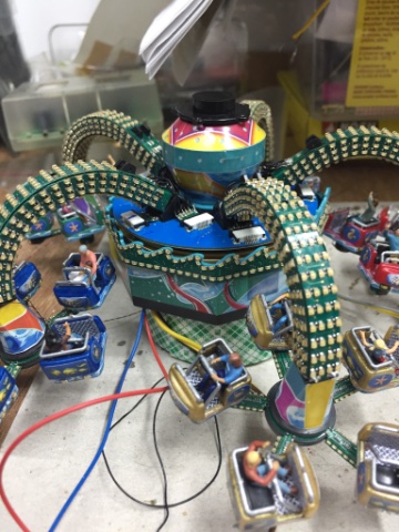

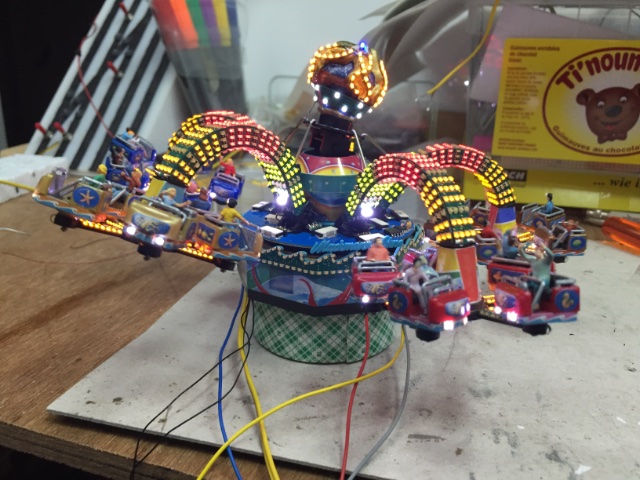

Salut à tous , on poursuit l’assemblage de l’octopussy , fixation du centre par le pignon , j’ai fait un trou dans le boîtier engrenage pour passer les fils qui alimentent la partie centrale de commande , assemblage de tout ça et test et il tourne à l’envers , au lieu d’aller dans les aiguilles d’une montre c’est l’inverse et quand j’intervertis les fils moteur il tourne dans le bon sens mais à sub mal et le fait sauter le pignon qui se trouve sur le plateau visible donc une galère de plus à résoudre 🤔🙄😤
A suivre
Salut à tous ........la suite , sans aucune raison après avoir démonté pour la xieme fois la partie mécanique , le manège s’est remis de lui même à tourner dans le bon sens 🤷🏼‍♂️
Après quelques tours d’essai relativement concluant , seule une étoile ⭐️ ne prenait pas le contact et puis d’un coup si ......ça comprendre ........bref :excla: :excla: :excla:

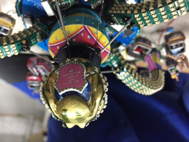

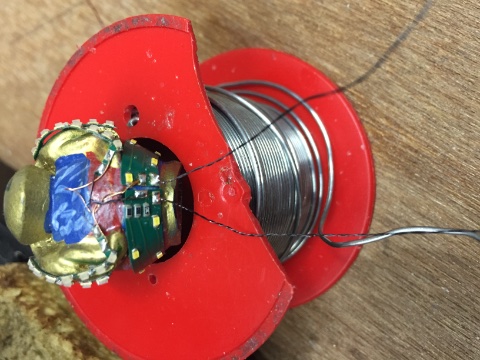

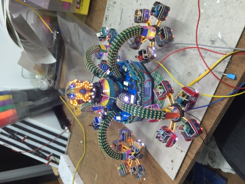

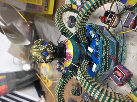

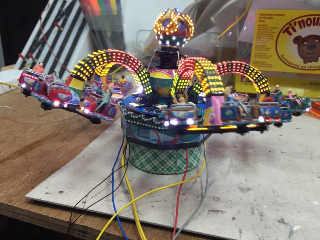

J’ai soudé les fils au dos de la grosse pieuvre qui vient prendre place au centre du manège , pose du petit blason au dos de celle ci , les fils sont soudé sur un des bras pour alimenter la pieuvre , ensuite pose des dauphins au dessus de chaque bras , quelques photos du manège en mouvement
A suivre

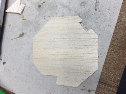

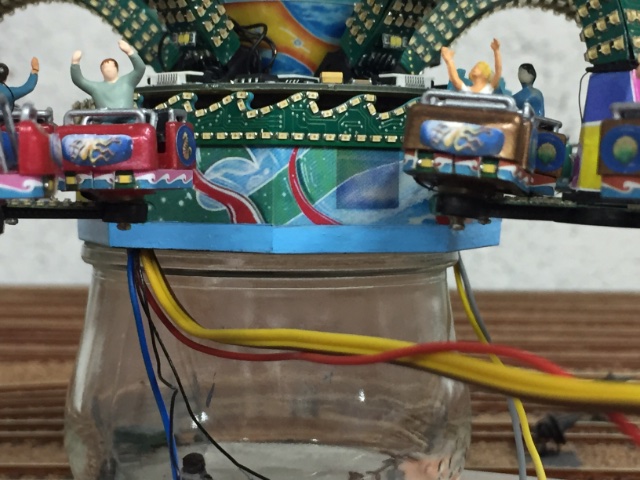

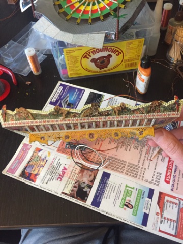

Salut à tous , pas de grande nouveauté hormis d’avoir été acheter à Cultura un feutre Posca bleu clair ( merci François pour tes conseils ) pour colorier la base du centre vu qu’il sera rehaussé à cause des tiges de contacts sous les gondoles qui frottent le plancher et risque à force d’érafler la peinture de celui ci , donc j’ai déjà pris un morceau de balsa que j’ai taillé pour qu’il s’insère au centre mais certaines gondoles touchent encore foncvil faut que je rajoute une petite épaisseur
A suivre ...

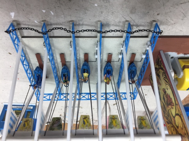

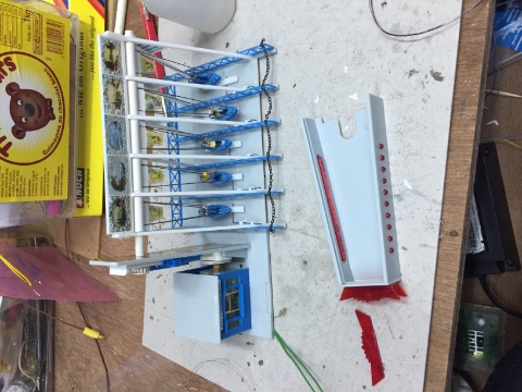

Allez on attaque un autre manège à restaurer et équiper de lumières , les balançoires de chez Faller
Je réfléchi un peu à savoir comment je vais éclairer tout ça et ça quelle couleur :-k .......mais j’ai mes petites idées :-" \:D/
A suivre ...

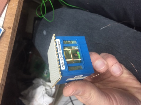

Salut à tous , petite trouvaille lors du salon de train à Romilly , une petite caravane qui ira très bien sur le champ de foire

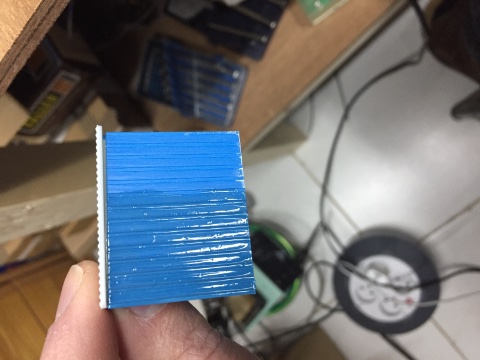

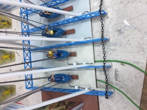

La suite des balançoires, peinture du socle où il y à la caisse en marron vu que c’est imitation bois au sol , idem pour les planches qui stoppent les balançoires, caisse repeinte et ainsi que le toit et le plancher

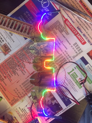

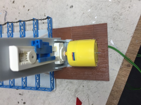

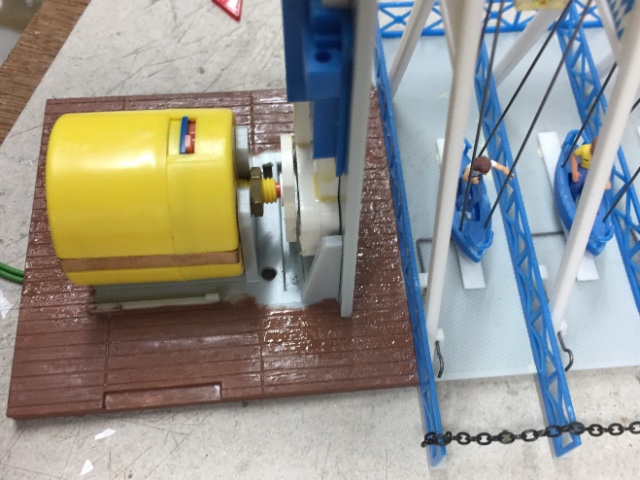

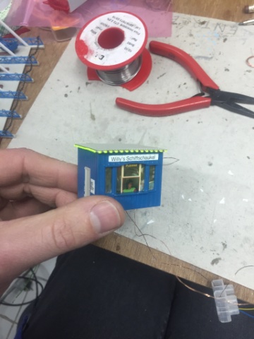

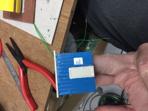

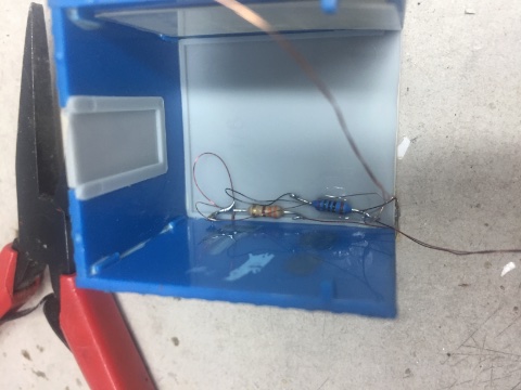

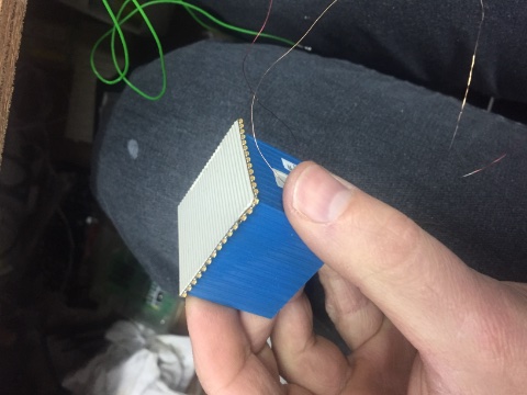

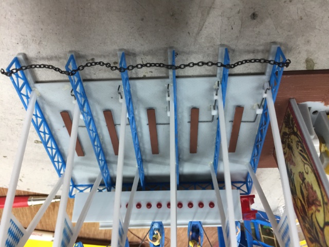

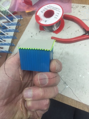

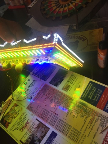

Salut à tous , aujourd’hui installation des lumières autour de la caisse , vu que le moteur prend de la placé dans la caisse je colle les résistances dans les coins 😂
A suivre
