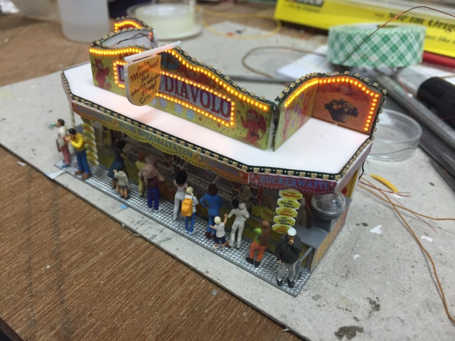

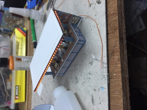

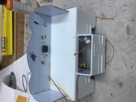

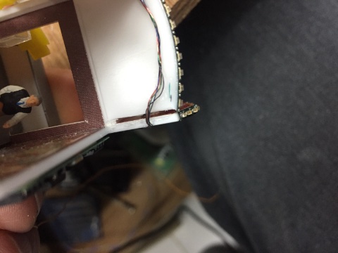

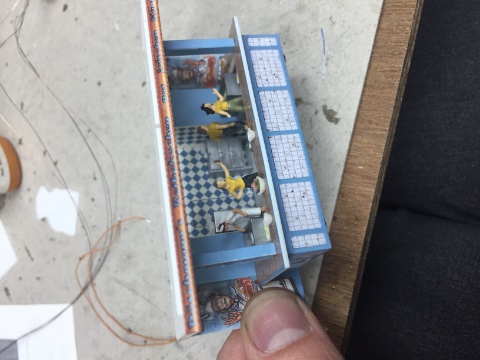

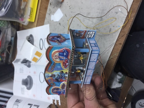

Je repars travailler sûre l’ajout d’éclairage sur un stand déjà éclairé , le dolce diavolo Faller , j’ai quelques éléments de décors de façade sur lumineux, j’ai fait une entaille pour que le CI puisse passer et deux trous pour laisser passer les fils et la résistance , c’est des leds 402

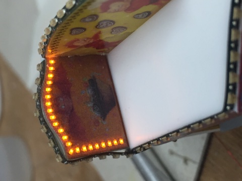

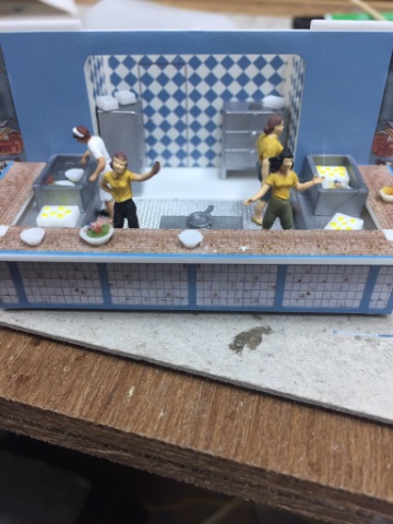

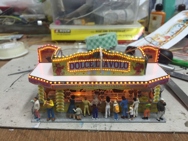

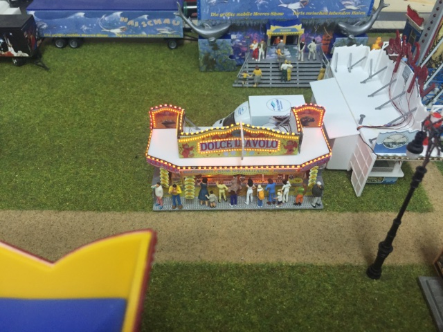

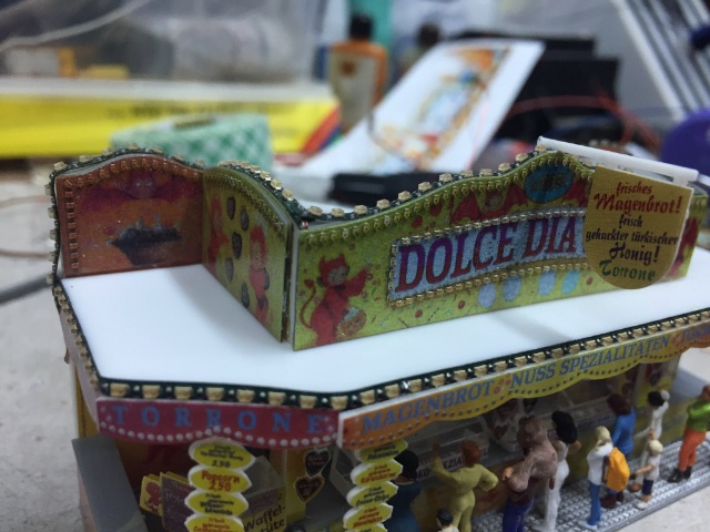

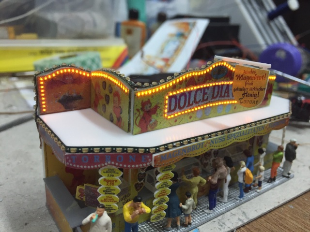

Salut à tous, suite et fin de l’ajout de l’éclairage sur le stand, le rendu est plutôt pas mal
A suivre une vidéo
Magnifique aménagement et tout ces personnages donnent un effet très réaliste !!!
Encore une belle réalisation :smile:
ça rend bien l'ajout des bandeaux ! par contre, une led ne fonctionne pas, tu as essayé de la ressouder ou de la remplacer?
Oui celle là me casse les bonbons depuis le début , j’ai beau la ressouder elle ne tient pas donc ça reste comme ça

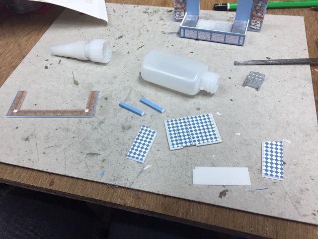

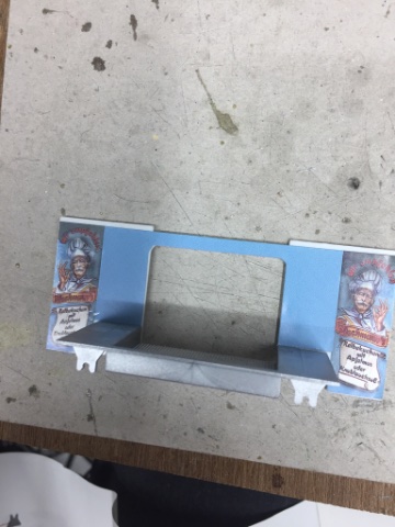

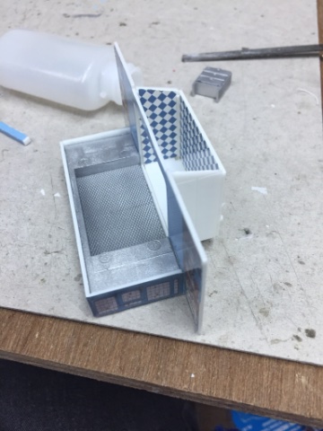

Salut à tous , après quelques maintenances sur différents manèges , j’attaque un nouveau stand , le stand de patate , ne me demandez pas le nom je m’en rappel plus lol c’est un set où il y a ce stand là et un stand en forme d’ananas ( qui est a vendre d’ailleurs si intéressé site le moi )

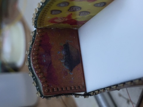

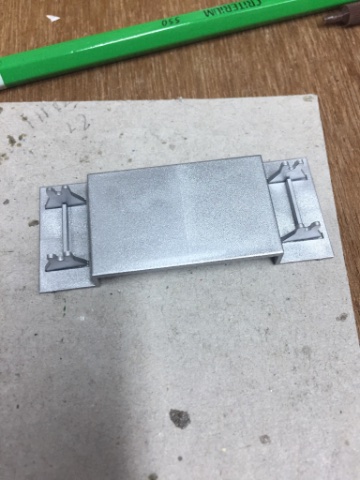

Après passage à la bombe pour l’effet métallique, j’ai commencé l’assemblage jusqu’à se que je reçoive l’éclairage de chez CanDigitalBahn

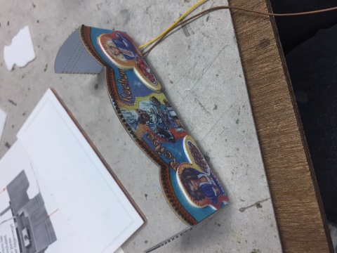

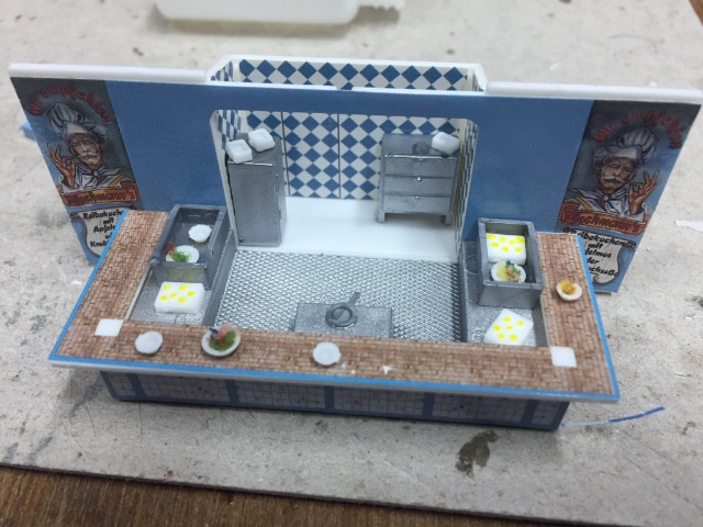

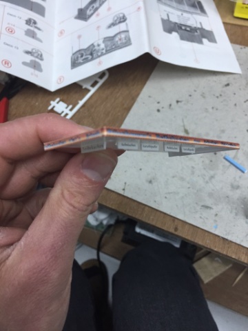

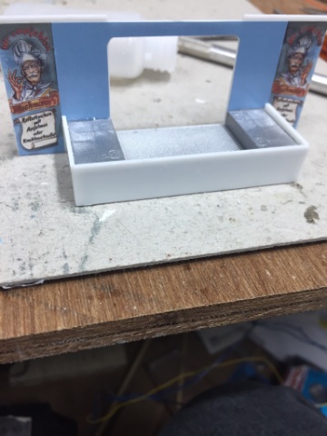

Suite du montage , j’ai reçu l’éclairage de chez Can Digital Bahn ,quelques défauts sur les pièces de typographie mais j’ai recollé les autocollants par dessus , installation de la lumière intérieure et sur le bord du auvent, assemblage de tout le reste , ce coup ci je vais essayer d’éclairer l’enseigne par moi même .......grande première 🤪🤔😬

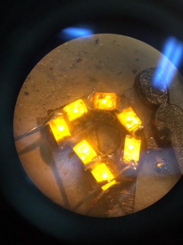

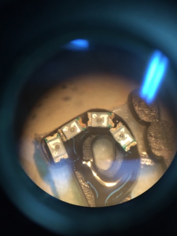

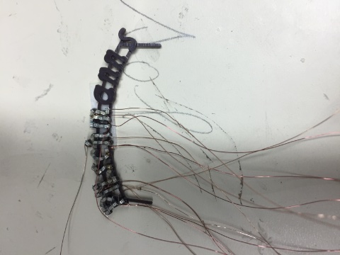

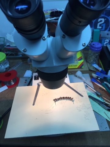

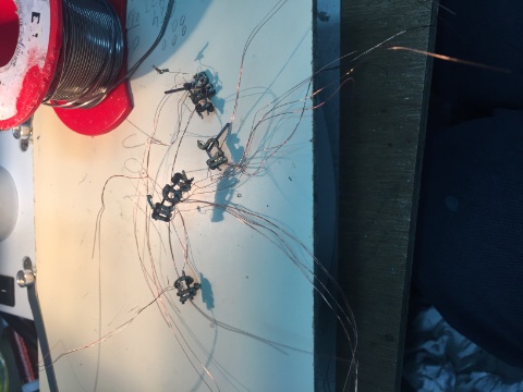

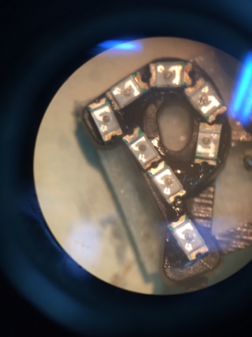

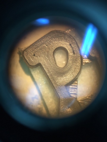

Salut à tous , ça y est je me suis lancé dans l’éclairage de l’enseigne , un début un peu chaotique car j’ai mis une panne de fer extrêmement fine pour souder entre les leds mais au final grosse galère car à l’extrémité ça ne chauffait pas même à 300 degrés du coup j’ai mis ma panne que j’utilise habituellement, mais un peu grosse
Pas évident de faire tomber la soudure entre les deux leds du coup je mettais des morceaux de fils entre pour y arriver et au final je pense avoir trouvé la solution avec de la pâte à souder
Question : avec votre station de soudure si vous utilisez une panne fine ou extra fine , à quelle température chauffez vous pour souder et soudure fine moyenne ou grosse ?
Merci par avance de vos réponses
Encore 9 lettres à faire 🤪
A suivre
Eh bien ! motivé le Thibaud ! j'ai une panne standard, et je ne peux pas régler la température, donc je ne peux pas t'aider....
Je n'arrive pas à trouver de panne fine (la mienne fait 2mm de diamètre je crois. Mog pourrait t'aider je pense
J’en avait trouvé chez conrad je crois en pointu mais ça ne fonctionnait pas très bien mais après plusieurs essais , je me demerde pas trop mal avec donc on continu avec ça , le fer est un weller ou weber un truc comme ça 😂

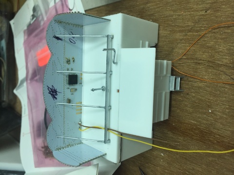

Salut à tous , petite avancée de l’enseigne il y a encore un peu de travail à faire dessus 💪🏻💪🏻💪🏻

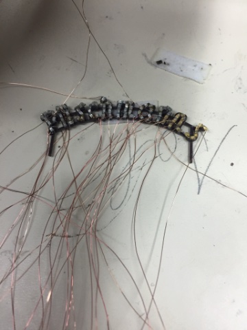

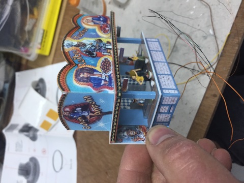

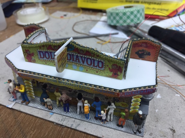

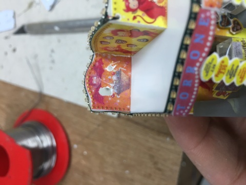

La suite et fin de la pose des leds avec ces quelques fils qui traînent bien 😂, j’ai tout repassé derrière l’enseigne , les dernières lettres n’auront pas le même jaune n’ayant plus de jaune comme les premières lettres j’ai pioché dans de la recup donc une nette différence se verra
Il n’y a plus qu’à repérer tout ça et y mettre les résistances
A suivre .....
Quand cela me casse les couilles sérieusement ça fini comme ça et direction poubelle 🤬🤬🤬🤬🤬🤬🤬🤬🤬🤬🤬🤬

Oui Micky cela fonctionnait plus ou moins bref .....le stand sera assez éclairé quand même 😂 ça aurait été un plus c’est tout

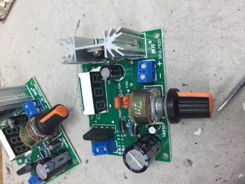

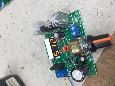

J’ai acheté régulateurs de tension avec entrée entre 0-30V alter~/continu = et sortie jusqu’à 21V = pour 2A
Trouvez sur aliexpress pour environ 4€ pièce
C’est idéal lorsque qu’un stand est équipé de différentes tensions , ça regroupe et ainsi évite d’avoir trop d’interrupteurs pour chaque tension
Ils sont équipé de potentiomètre digital , il faut quand même vérifier la tension affichée et celle de sortie il y a une légère différence mais très acceptable
