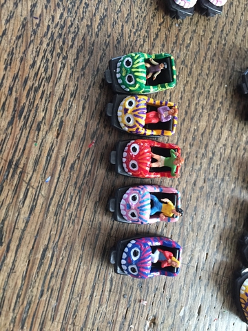

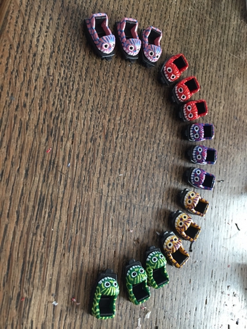

hello tous le monde , pas grande nouvelle du côté du réseau à part la mise sous table de quelques dominos en vue des branchements des manèges , du coup je me suis lancé dans la restauration du mammouth-hole afin de le réviser et éclairer
j'ai déjà commencé par assemblé les nouvelles coques que géronimo m'a peint (merci encore du travail) sur les châssis et bien mine de rien pour 12 wagons , une après midi entière a été nécessaire mais le final et pas mal du tout
voilà
pardon les 15 :megamdr! :mrgreen: :megamdr!

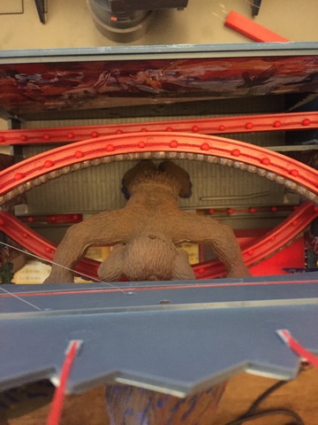

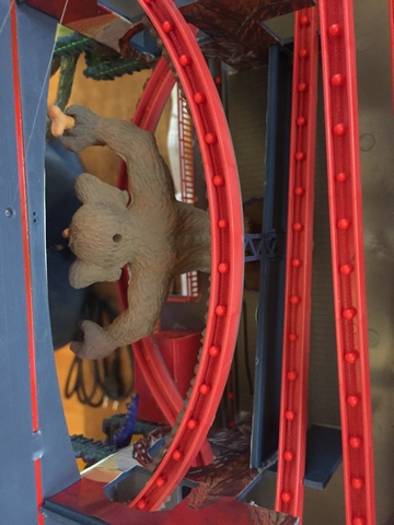

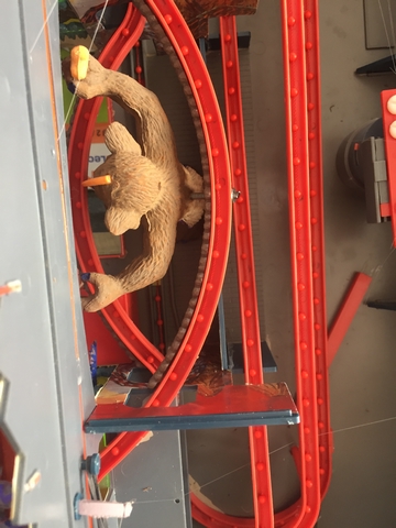

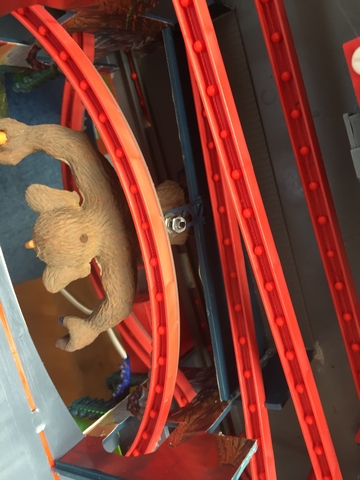

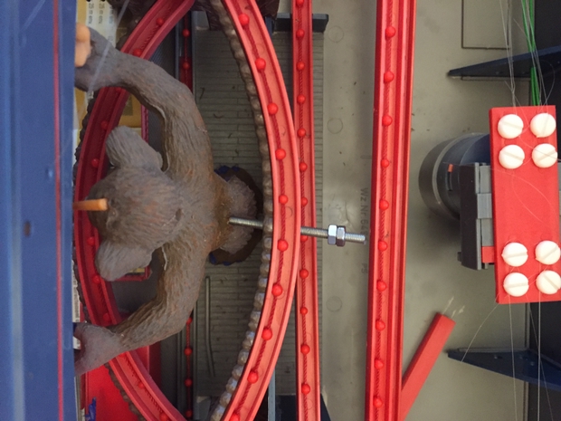

On continu la restauration du mammouth , mon très cher ami le monstre , depuis toutes ces années a eu un petit coup de fatigue et a décidé de se reposer sur le trajet où passent les wagons , évidement j'ai voulu le décoller pour le redresser à nouveau mais manque de peau la super glue faisait toujours et fait toujours son rôle pour quoi elle a été conçue :mrgreen:
donc comment faire redresser le monstre :-k , première idée était de lui passer un fils nylon autour du cou et de tirer et de trouver un point d'appui sauf que j'avais pas penser que j'avais retiré le fond de décor et j'avais essayé de faire un nœud autour du moteur qui entraîne les monstres de façade mais problème avec le fond de décor qui bloquerait le fils [-(
du coup autre solution plus barbare mais efficace , ça été de mettre une tige filetée de 3mm dans le dos de mon ami le monstre , c'est sur ça va lui remettre les vertèbres :megamdr! , du coup un trou dans le dos avec un foret de 1.5mm puis vissage de la tige filetée et ensuite une rondelle et un écrou pour maintenir l'ensemble et le tout passé dans la pièce qui est droite et qui supporte le rail qui passe derrière lui
Donc le résultat est là =D> :megamdr!

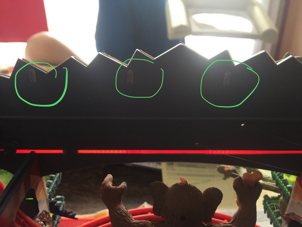

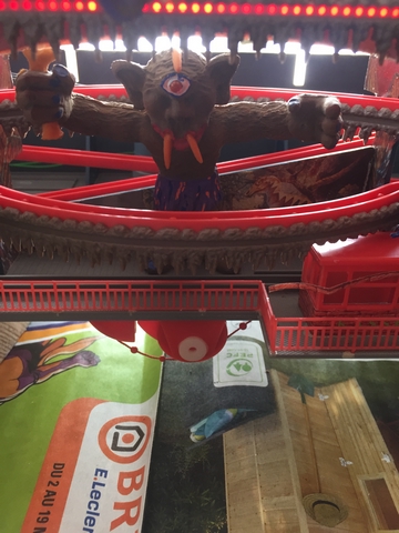

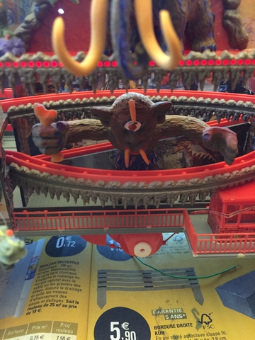

et pour continuer j'ai gratté l'ancien emplacement de l'enseigne dont les pattes étaient cassée et collée sur la façade pour pouvoir y installer la nouvelle enseigne lumineuse , j'ai entouré en vert

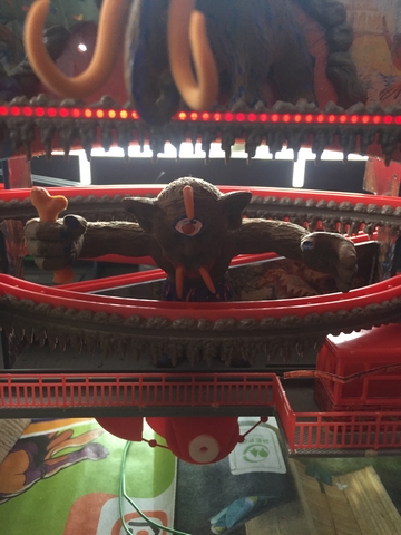

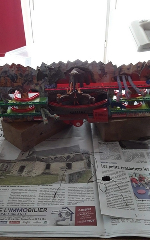

Pas mal de temps passé aussi sur le fonctionnement de la fameuse chaîne à bille, j'ai commandé le moteur faller avec 35%de puissance en plus donc je vais voir si cela fonctionne mieux si non , j'ai peut être une solution que j'ai testé qt qui m'a l'air pas trop mal .....
c'est quoi ton autre solution à part le moteur plus puissant?
grinch77 a écrit :c'est quoi ton autre solution à part le moteur plus puissant?
Je te prend une photo ce matin si j’y pense lol
Le danger de mettre un moteur plus puissant avec cette maquette c'est que si la chaine bloc,le moteur va continuer à tourner et c'est l'axe de la poulie qui va casser #-o Faller à modifié l'accouplement et l'axe avec son nouveau modèle de train fantômes :megamdr!
Tu peux aussi changer la poulie par celle du dernier train fantôme.
