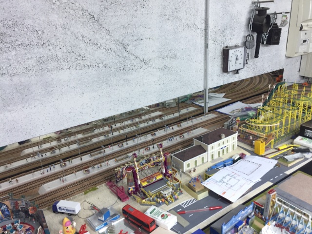

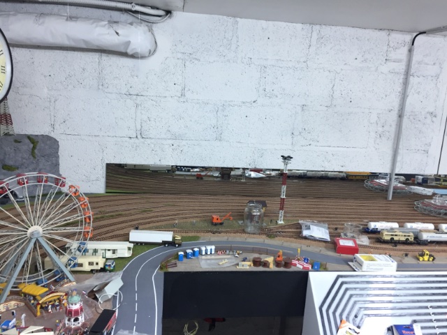

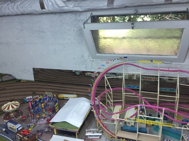

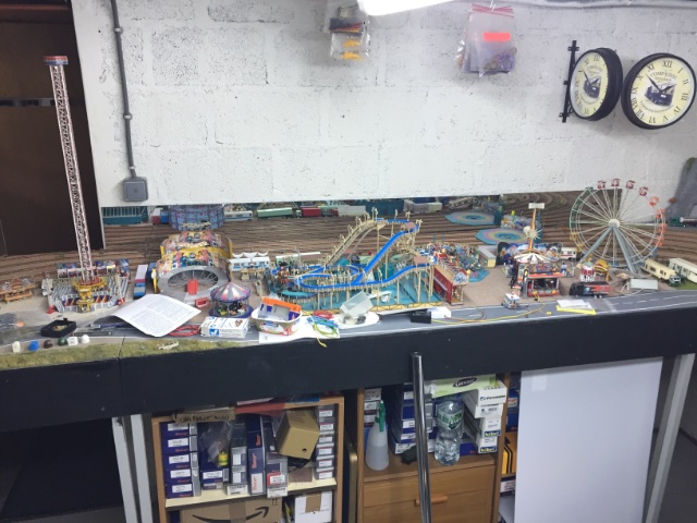

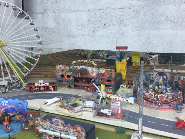

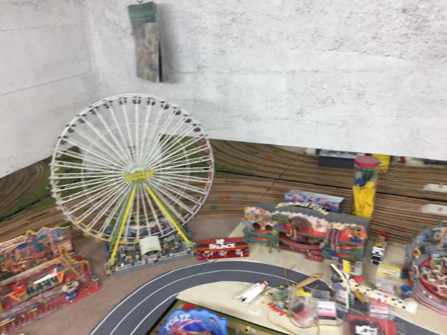

Salut à tous, aujourd’hui pose de deux miroirs sur quatre pour agrandir la pièce et surtout voir se que l’on ne peut pas voir 😂
Encore deux à poser et le tour est jouer
A suivre ...
L’autre photo n’était pas partie
En plus , ça double le nombre des voies :lol: :lol:
Trêve de plaisanteries , ça rend super bien !!!! :super:
Salut à tous , oui Patrick ça double le nombre de voies d’ailleurs j’en ai mis une sur Le triage ça rend bien mais ma compagne me dit qu’il y en faudrait sur toute la partie en faite tout le tour 😂
Elle à raison et en plus , ça fait un "fond de décors " :smile:
Bien vue l'idée des miroirs.

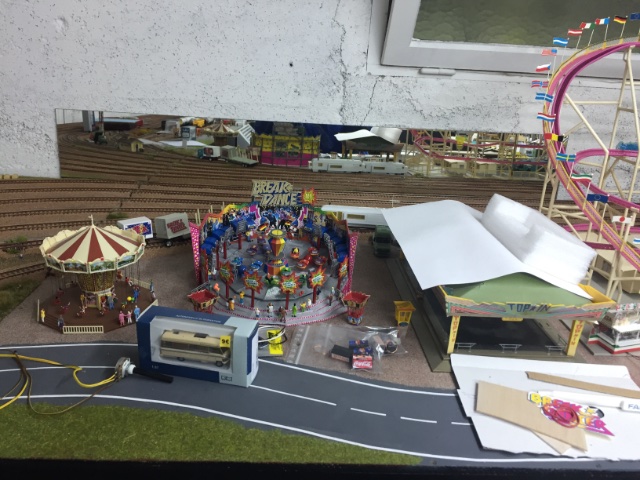

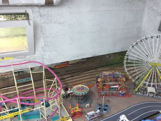

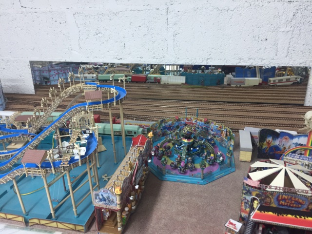

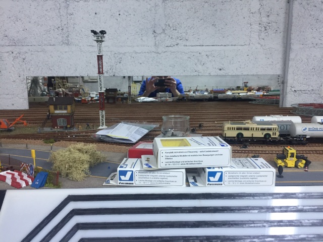

Salut à tous petite avancée , la pause des miroirs est fini et au final le rendu est plutôt pas mal , assez content du résultat
Prochaine étape fabrication d’un pupitre de commande côté gare de triage et câblage de tout ce côté là donc il y a du travail 😂

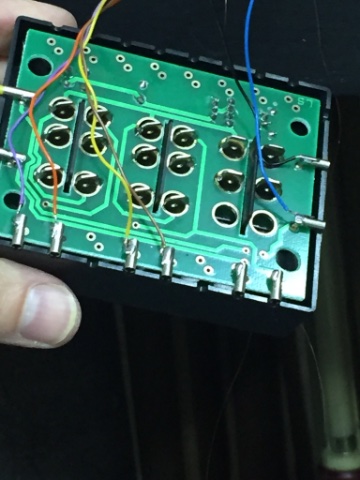

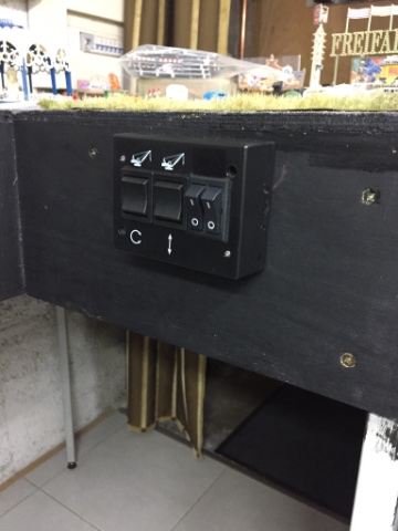

Salut à tous , aujourd’hui installation du boîtier de commande pour l’une des deux grues Faller qui faisait partie d’un set exclusiv Faller

Très bien ces miroirs ! perso, je les aurai fait un peu plus haut pour que ça remplace les fond de décor, ça apporte de la profondeur !
Salutations .......
Pour répondre à grinch77 , je les ai acheté à IKEA donc les dimensions étaient 20cm de haut sur 1,20m de long donc j’ai pris ça au départ pour testé, le rendu est pas mal quand même ....

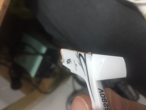

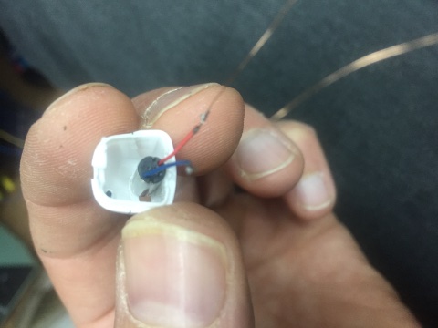

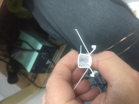

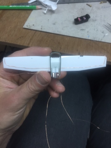

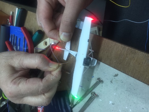

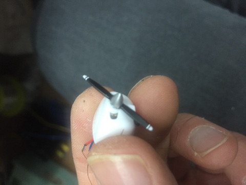

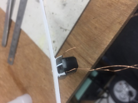

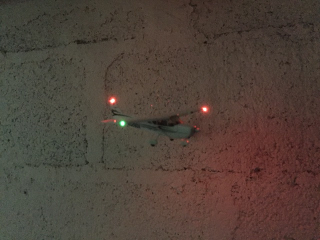

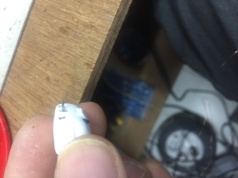

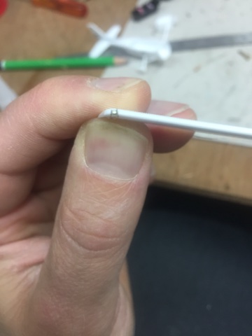

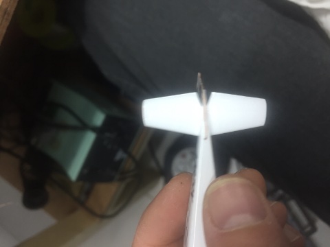

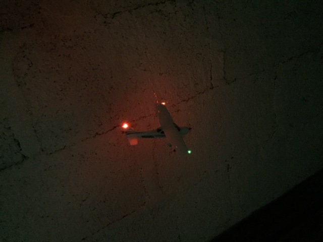

Bon je me suis lancé dans l’aéromodélisme je laisse tomber la fête foraine ...............NONNNNNNNNNNNNN je déconne bien sûr, j’avais eu l’idée un jour de mettre un avion suspendu au dessus du réseau donc j’avais trouvé ce Cessna et puis l’idée m’est venue de mettre les feux de positions et de pousser le vice jusqu’à faire tourner l’hélice , donc je me suis lancé dans ce projet , j’ai utilisé des leds 402 pour les deux de positions , j’ai acheté des micros moteurs qui doivent être utilisés je pense pour des minis drones , j’ai collé à la colle 21 le moteur une fois le trou agrandi pour laisser passer l’axe du moteur et qu’il soit bien aligné, perçage de l’hélice que j’ai collé également à la colle 21 sur l’axe

Wahou , ça va être chouette !!!!
Beau travail de précision/patience. 🤗
Bonne idée, ça va être sympa !. J'avais vu à une expo, un avion accroché à un fil comme le principe des télésièges ce qui mettait en mouvement l'avion, les extrémités étaient cachées, ça rendait bien.
Salut à tous merci pour les commentaires , non il ne tourneras bien pas dans la pièce mais juste suspendu à un fil nylon
J’ai pas eu le choix de mettre le fil d’alimentation par Le haut
Une petite vidéo histoire de ........

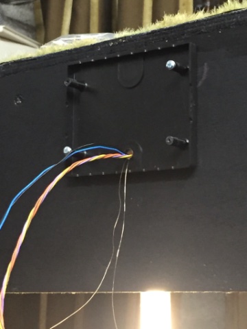

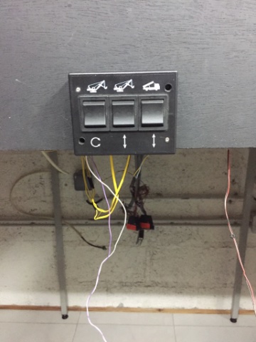

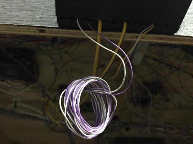

Salut à tous , aujourd’hui fixation du deuxième boîtier de commande pour la Deuxième grue , donc celui ci fait fonctionner la rotation et la montée / descente de celle-ci, un autre bouton , l’avion et le dernier le puit de pétrole
Du coup j’ai passé les fils dans le boîtier car c’est là l’entrée du réseau ( on doit passer en dessous ) donc pour éviter de les arracher c’est lieux lol et au final j’ai fait la même chose avec le premier 😂

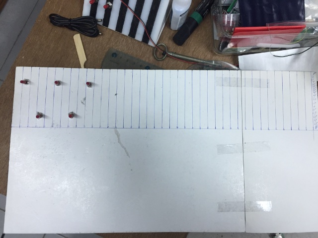

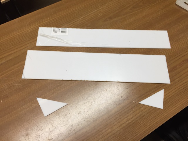

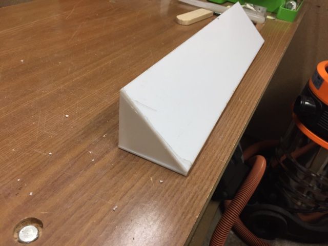

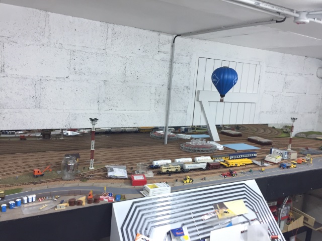

On a ensuite commencé à faire un patron du pupitre de commande qui sera côté voie de triage et qui gérera toutes les petites animations

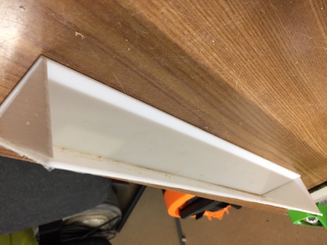

Qui a une idée pour couper du plexiglass opaque en ayant une coupe nickel ????
Merci par avance
A suivre
Salut à tous
Petite avancée sur le pupitre de commande , après plusieurs essais ça a fini par être coupé par une scie circulaire entre deux planches de bois et coupé tout doucement et le résultat est impeccable
