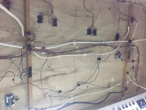

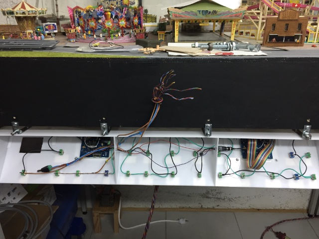

Salut à tous , câblage du pupitre et raccordement sous les modules ensuite on va vérifier les branchements avant de faire les tests , le Top In et le grand manège de chaises ondulées ne fonctionnera pas vu qu’il faut les éclairer
A suivre

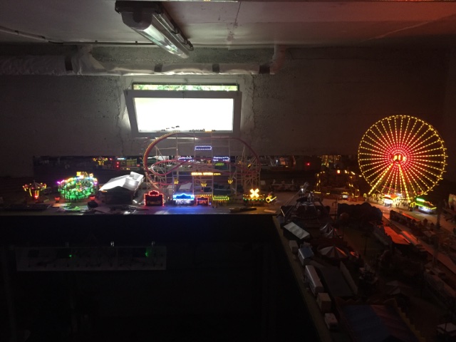

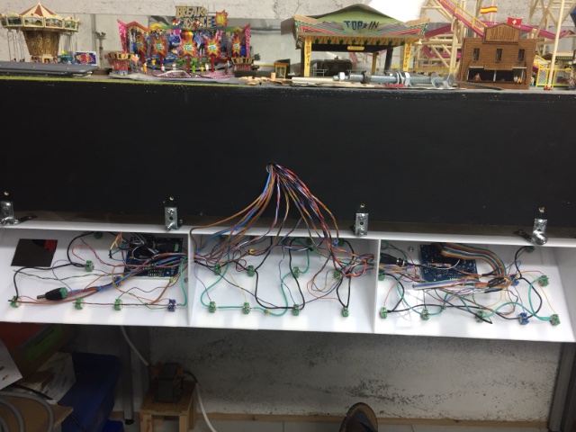

Salut à tous, voici enfin le test du premier module câblé , reste le top in et le grand manège de chaise
Il y a quelques réglages à faire mais le résultat est déjà pas mal 🙂
A suivre
Wahou , très beau résultat =D> =D> =D>
Très beau 🤩

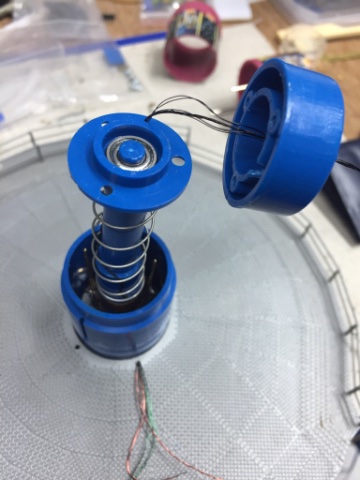

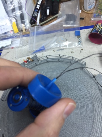

Salut à tous , je me lance dans la restauration et l’éclairage du manège Wellenflug ( grande chaise ondulée )

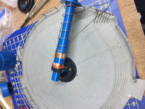

Je voudrais éclairer la partie supérieure mobile mais il faut amener le courant là hautttttttttt
Du coup je pensais mettre une bague autour de l’axe et un fil sur le ressort comme ça je n’en ai qu’un a installé
A suivre

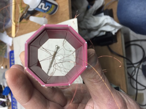

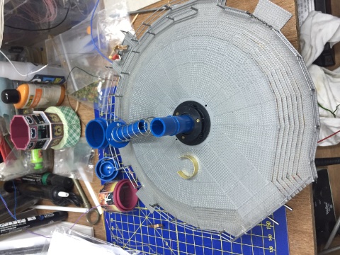

Salut à tous , une fois les décos de noël installées dehors on se remet sur la maquette , il y a fallu que je démonte tout le mécanisme en dessus pour pouvoir installer les bagues qui serviront à collecter le courant , elles n’es tiennent pas à laver colle 21 du coup j’ai essayé de souder les deux bouts et une où j’ai laissé le tirap qui n’en généra pas , j’ai essayé de faire des pattes qui resteront maintenues sur les bagues , à voir avec les essais .....
A suivre

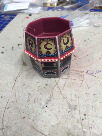

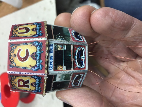

Salut à tous , la suite des événements , perçage des trous pour passer les fils et pose des premières lumières , j’attend de la réappro en lumière pour poursuivre 😂
Donc à suivre

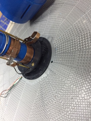

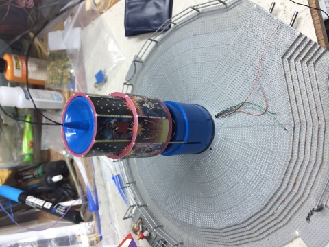

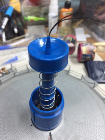

Salut à tous la suite des travaux , j’ai allumé juste pour la photo pour voir le rendu et encore il y en manque , ensuite installation de fortune pour alimenter le haut (toit) le cylindre bleu force les palpeurs a bien être plaquer sur l’axe , donc à voir dans le temps si le système fonctionne , je vais remonter le mécanisme et faire un test 🤞🏻
A suivre

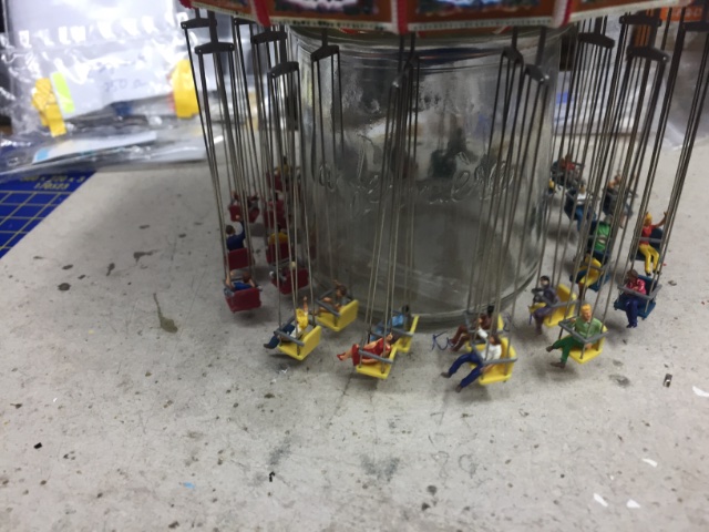

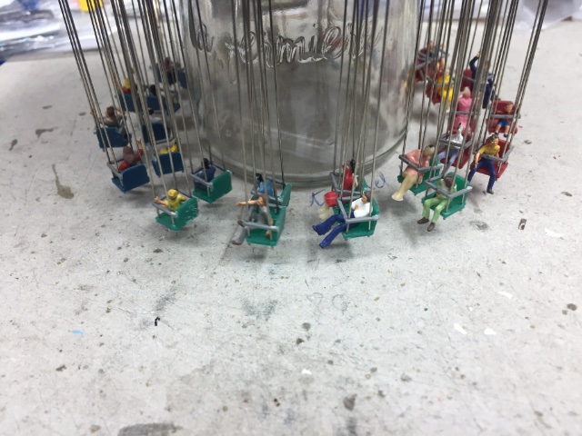

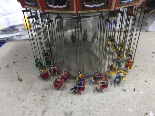

Salut à tous , après avoir remis remonté la mécanique , test pour savoir si le système que j’ai fait fonctionne et apparemment oui 👍🏻 lol

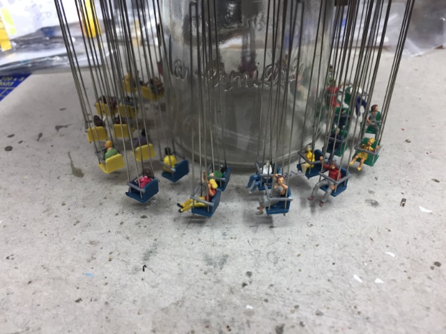

J’ai voulu continuer avec l’installation d’autres lumières mais ça n’allait pas du coup je me suis rabattu sur l’installation des personnages chinois au fond et préciser devant .......
Voilà à suivre

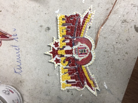

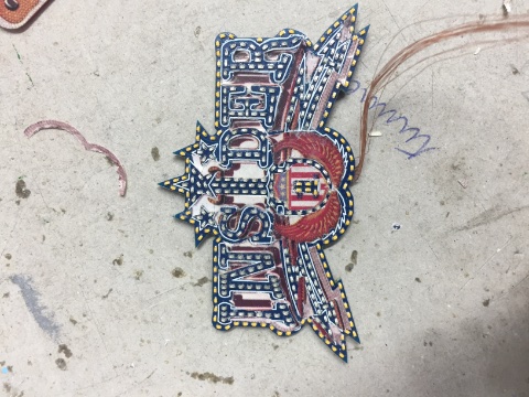

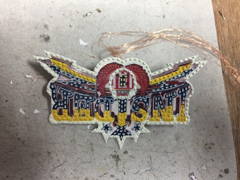

En attendant de recevoir de la Lumière pour le continuer je me suis lancé sur une nouvelle enseigne qui a été fabriqué par Illumin’world , il en avait sortie une mais il a adapté la mienne ,je me suis amusé à coller tous les autocollants intérieurs manque plus que la peinture de tout le reste il y a un peu de travail
A suivre
Pour les chaises volantes, beau travail ! maintenant tu colles directement les leds sur la maquette? ce n'est plus des bandes? belle évolution ! Tu nous montrera le fonctionnement avec frotteurs maison, de mon côté, je n'ai jamais trouvé quelque chose de robuste. Par contre, j'ai trouvé des collecteurs avec un trou au milieu, tu pourrais peut-être l'adapter sur cette maquette.
L'enseigne Insider est magnifique ! par contre, tu aurais dû peindre avant de coller les deco....

Merci , je veux bien la photo du collecteur avec le trou
Pour l’insider Je pensais remettre les décos des lettres dessus mais trop la galère donc peinture
C'est ce principe là, tu dois pouvoir trouver d'autre dimensions sur Aliexpress :
https://fr.aliexpress.com/item/10050029 ... pt=glo2fra

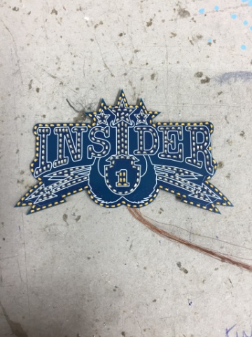

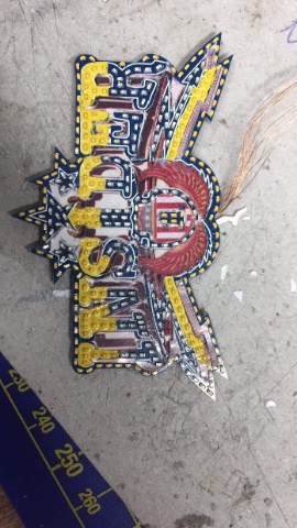

Salut à tous ,petite avancée car pas trop de temps disponible, j’ai attaqué la peinture de l’enseigne , les premiers résultats me conviennent même s’il faudra deux couches bien sûr
Passez de bonnes fêtes de fin d’années et à l’année prochaine les amis 😚😚😚😚😚

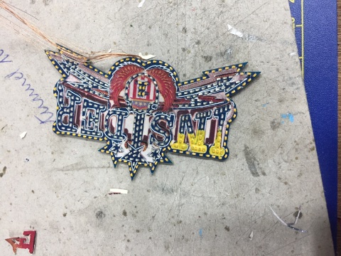

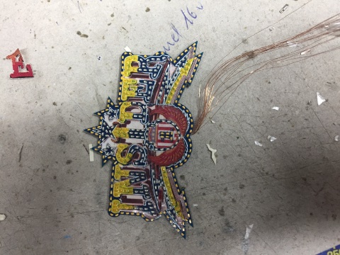

On continu avec la seconde couche en jaune et j’ai attaqué le contour en blanc , restera plus que le rouge à faire .......
A suivre
Oup’s elle n’a pas voulue s’intégrer
Salut à tous , on fini avec le rouge qui n’est pas évident à mettre , une deuxième couche s’imposera et des retouche de blanc et elle sera finie
A plus
