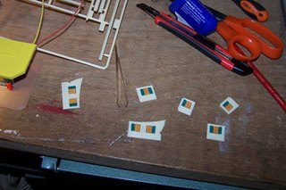

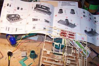

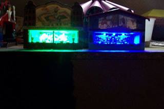

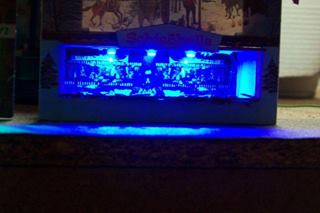

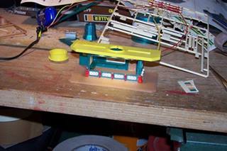

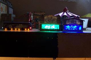

voilà quelques bricole que j'ai fait pendant la réparation du site ,avec pose de leds
Tu commences à avoir la main ;)
Très bien tout ça !
Je vois que tu continues avec les leds, beau boulot Thierry :pouce:

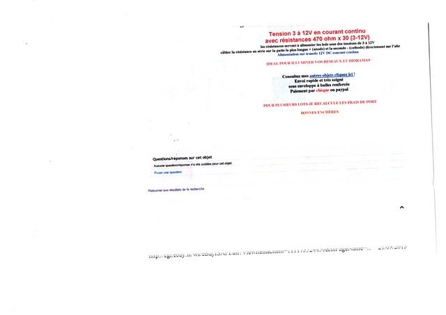

oui mais j'ai des souci avec des leds quand je soude la résistance sur la led comme indiquer sur le plan pour mettre sur le 12v la résistance chauffe pourquoi
Une resistance chauffe toujours un petit peu mais ne doit pas etre bouillante !
justement elle est bouillante les de 3à 12v et une resistance de 470 ohm j'ai fait le branchement comme indiqué sur la feuille avec une résistance et une led ??????
La tension en entrée (celle de ton transfo) est a combien ?
transfo jouef aux alentours de 13,5 v
Désolé de ne pas pouvoir t'aider :triste:
En fait la résistance dépend de la tension en volt et de l'intensité de la led en ampère ainsi que du nombre de leds.
Un petit lien pour calculer rapidement tout çà.
http://www.volta-electricite.info/artic ... =fr&pg=539

J'ai le même souci que toi ^^
La résistance n'es pas assez importante faut prévoir un peu plus grand
Personnellement je prends des résistances 1/2W pour la puissance...
Ca ne chauffe pas et j ai tourné avec des 1kOhms des annees avec des leds 3mm pour du 12 volt en entrée.
Par exemple :
http://www.ebay.fr/itm/50x-Resistances- ... 1c31b1a6f2
C'est sur que depuis que je me mis aux leds CMS pour la deco des maneges c est un peu plus pointu...
La formule pour choisir sa resistance :
R = U/I
R en Ohms
U en Volt
I en Ampères
Apres calcul, on peux moduler en prenant une resistance plus elevée pour la led afin d' avoir une luminosité plus basse.
C'est dommage, quelqu'un du forum nous avez fait un bon sujet sur les résistances et leds. Malheureusement perdu dans le crash :/
