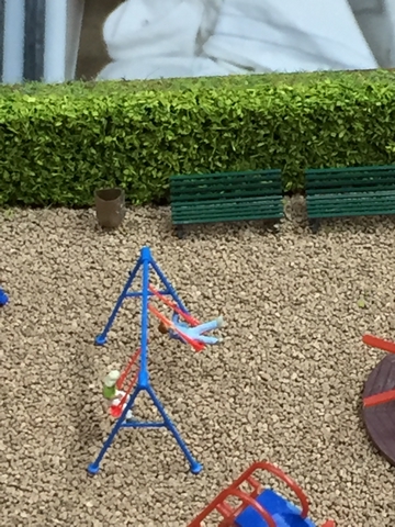

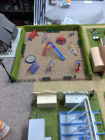

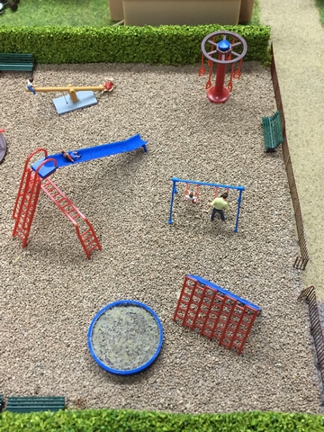

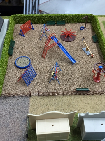

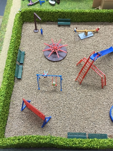

installation des bancs , des poubelles ainsi que remplacement de la balançoire faller par deux balançoires preiser avec personnages, plus fines je trouve voilà .....
Mode vacance donc ça risque de ne pas bouger avant ma reprise de travail le lundi 13 Août
Bonne Vacance à tous
Bonnes vacances :vip:
Merci toi aussi
Sympa ! tu as pensé à animer l'aire de jeux avec des electro-aimant?
sympa l'aire de jeux :pouce: :rire:
Modifié en dernier par francois59 le ven. 3 août 2018 13:20, modifié 1 fois.
Ton aire de jeux est top comme ça !
grinch77 a écrit :Sympa ! tu as pensé à animer l'aire de jeux avec des electro-aimant?
Euhhhhhhhh non grinch je vais te décevoir mais il y a juste que la balançoire viessmann en action les autres de chez preiser je les ai collé comme ci ils se balançaient
Merci pour vos mots :P
ça fait moins de maintenance ^^
grinch77 a écrit :
Oui et puis surtout j’ai pas l’idée comment cela s’anime enfin comme tu as dit avec des électro-aimants mais moi et l’électricité ça fait 25
superbe l'idée du collage ça donne un gout de réalisme

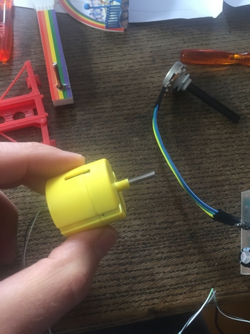

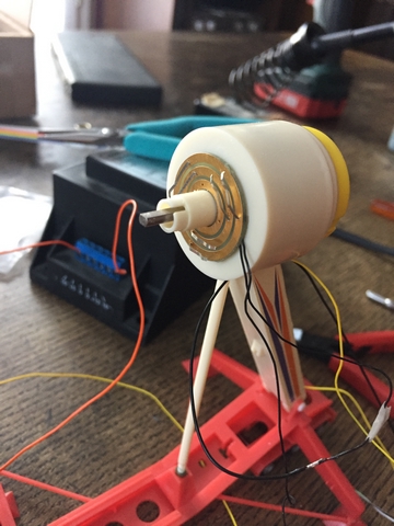

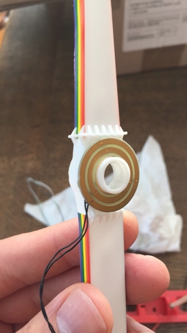

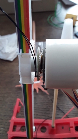

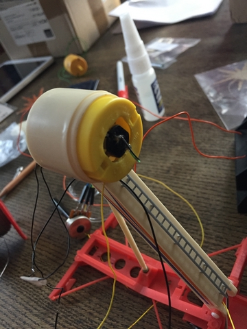

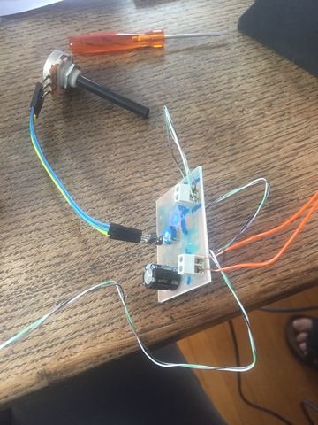

bonjour , vacance finie donc c'est reparti pour le travail sur les manèges , j'ai commandé chez TH-modellwerkstatt1zu87.de un moteur courant continu avec sa commande avec potentiomètre pour remplacer le faller

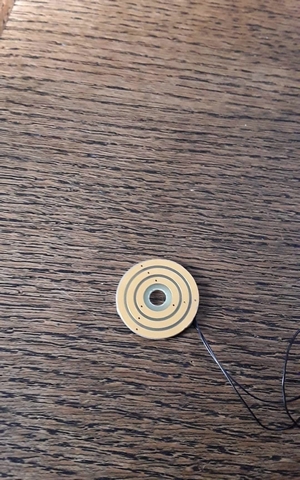

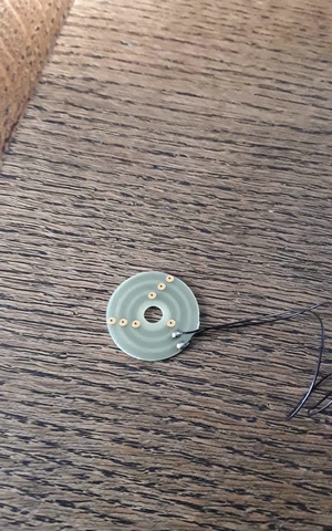

facile a installer à la place de l'ancien puis perçage des deux disques contact , celui côté moteur et celui côté bras

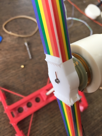

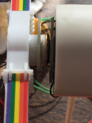

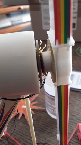

Les testes sont assez concluant sauf que le bras après quelques tours s'écarte et les contacts ne se font plus donc j'ai redressé un peu plus les lamelles mais j'ai l'impression que la force exercée par les lamelles sur le disque pousse le bras sur l'axe et ainsi le décolle du contact ..........
Après j'ai une solution simple , un coup de colle 21 sur l'axe du bras et il ne bougera plus mais si j'ai besoin t'intervenir pour X raison je suis couillonné donc je ne sais pas trop quoi faire ...... #-o #-o #-o ](*,) ](*,) ](*,) [-o< [-o< [-o<

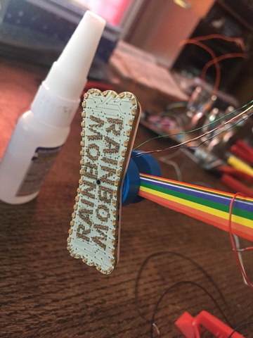

C’est un kit provenant de chez mayerhofer car je vais avoir l’enseigne en bout du bras «  rainbow » éclairée ainsi que le soleil

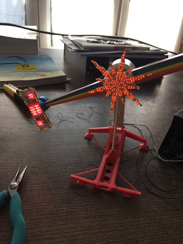

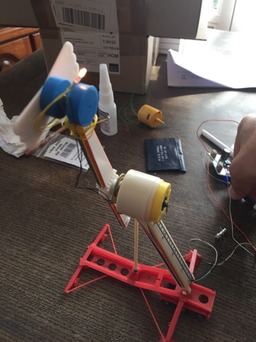

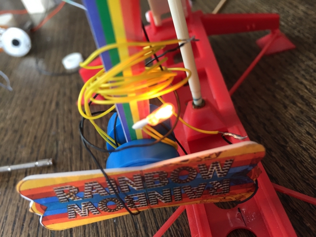

bonjour à tous voici l'avancement du rainbow , comme j'ai changé le moteur faller par un courant continu , j'ai eu un petit soucis car l'axe du nouveau moteur n'est pas arrondi à l'une des extrémités comme celui de faller , donc pas très compliqué de limer quelque peu le plastique pour que cela rentre mais le problème c'est qu'une fois le test de rotation en route le bras se décale vers l'extérieur et du coup les contacts frotteurs ne se font plus ......
J'ai testé de redresser les pattes mais avec la bague en laiton qui est au cendre de l'axe du bras et qui permet une rotation plus fluide cela n'allait pas , j'aurai pu collé aussi l'axe mais si besoin de faire quelque chose sur le bras je ne pourrais plus l'enlever

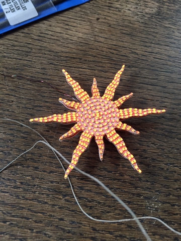

Du coup j'ai trouvé la seule solution qui était de percé l'axe du moteur et d'y insérer une goupille ( bon j'ai pas trouvé mieux qu'un petit morceau de fil de cuivre ) , une fois " fixé " , j'ai soudé une lampe de grain riz faller pour faire mon test de continuité via les frotteurs , cela m'évitait de griller mes enseignes s'il y avait quoi que ce soit , je préfère griller une ampoule faller que mes enseignes ....

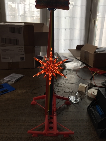

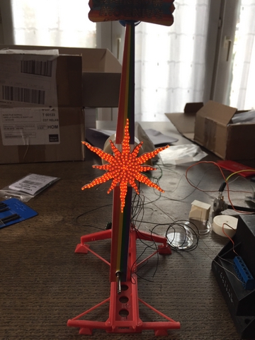

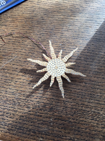

une fois tout ça fait j'ai collé le soleil sur le support faller et ce support collé sur le bras
souder les fils d'alimentation sur le collecteur et tester .....Puis l'enseigne "rainbow" a coller sur celle déjà fixée et l'a branchée puis test
