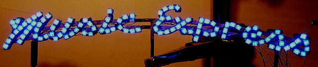

Voila ma premiere enseigne lumineuse : MUSIC EXPRESS !!!
eh ben... ](*,) ](*,) ](*,) ](*,) :fou: :evil:
N ayant pas reussi a la faire de multiples couleurs, on a tout gratté et reparti a zero !
Fabien est bien plus doué que moi pour cela !!!
Elle est donc bleue... circuit MUSIC et circuit EXPRESS separés, ce qui me permettra de faire clignoter les 2 mots séparément par moment...
reste a trouver un clignoteur en 16V !

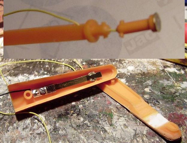

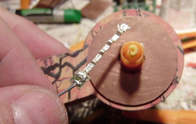

Deux rondelles maison en piste pour circuit imprimé
avec frotteurs
Percage delicat des cardans pour y passer un micro fil souple
La partie du cardan qui tourne et qui est dans le bras a une plaque ronde en metal
Un frotteur en chrysocale assure le contact vers le cardan.
Voila le système dans son ensemble

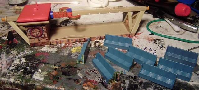

Pour changer un peu... peinture, pose de deco et vernis mat sur la base du manege...

Vu que le cardan cote bras a un système de frotteur, le fil suit....

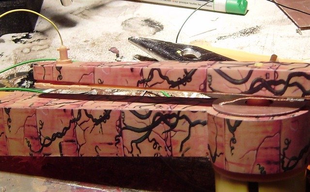

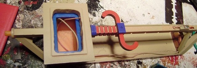

L arrivée des fils sur la nacelle est assez simple coté arriere, une rainure pour le guider jusque dans le compartiment et faire la jonction.
Pour l'avant je pense passer sous le sabre et y mettre la jonction electrique en cas de demontage.

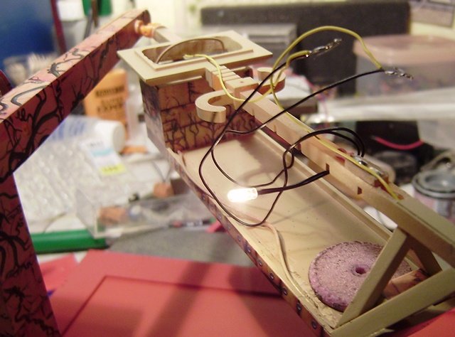

Encore "quelques" heures "indiagesques" ce jour !
apres la theorie, la mise en marche...
donc ca s allume !!!!!!!!!!!!! MAIS......

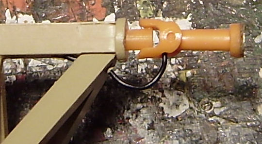

la torsion du fil dans le cardan a été insupportable lors des mouvements tres inversés de la nacelle, pas assez de debattement...
ca casse ! :colere: :nul: 0/20 !!!
donc voila ma solution :
Le fil sort maintenant au milieu du cardan et rentre dans la nacelle
ET LA CA VA IMPEC !!!! la boucle créée suffit !
15 mn de fonctionnement sans clignotement de la lampe !
Je pense que sur la video de l'indiago SMD postée plus haut, cela doit etre la meme chose... on aperçoit par moment un fil...
je vais pouvoir finir la nacelle et commencer a poser de la led !!!
