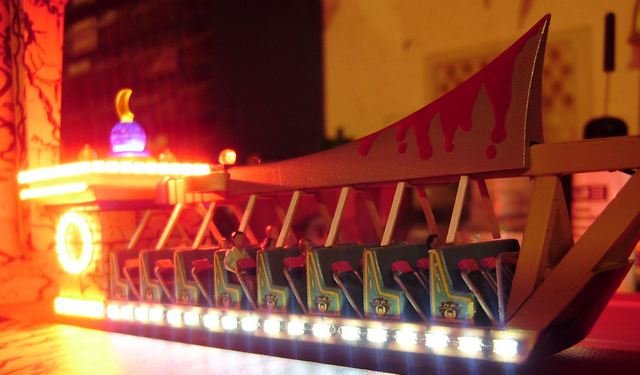

Apres pose de 172 leds sur la nacelle, je vais bientôt remonter toute la partie mobile de l'indiago !
Je suis sur la fin de la deco de la nacelle afin de ne plus a avoir a demonter bras, cardans, etc....

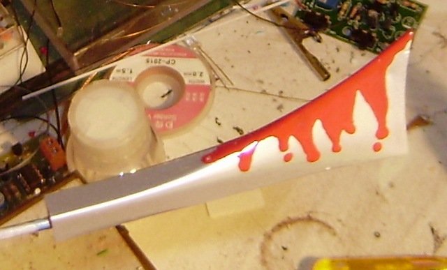

Il y a le sang sur ce sabre a ajouter... l autocollant est il bien adequate ? il se decollerait...
Faire en peinture ? mais comment imiter coulures sang ? on va y reflechir...
Re: FETE FORAINE DUDTRAIN
La peinture c'est mieux que l'autocollant.
pour l'effer, essayer avec une peinture plus pateuse?
Test ce matin avec peinture rouge brillante HUMBROL avec une touche de noir...
Passé en un peu epais en effet
ca va pas mal du tout !
Me suis loupé a un endroit donc a recommencer !!!
:evil:
vu que le sabre a été chromé on repart donc a zero !
:pleure:
Super :pouce:
Voila le sabre fini !
Ca saigne ! :vip:

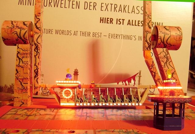

La caisse en bonne voie !
Illumination du haut operationnelle
Croissant y compris !

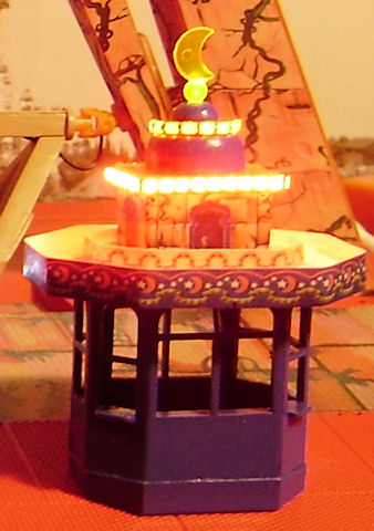

Voila la nacelle terminée :
Modifié en dernier par dudtrain le ven. 1 nov. 2013 19:17, modifié 3 fois.

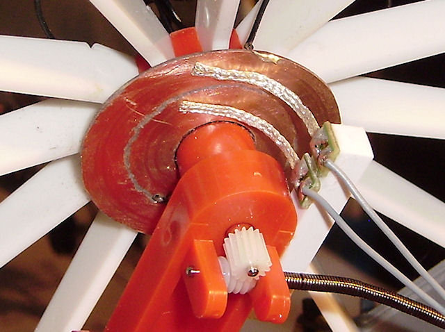

Re: INDIAGO
Et voila !
Les 4 contacts rotatifs assurent l arrivée du courant vers la nacelle !
[4-youtube]T98RdR9Yk2M[/4-youtube]

Toujours dans les contacts rotatifs....
Sur la lancée, je donc suis parti sur le FLIPPER pour rajouter quelques leds sur le milieu du plateau...
Vu qu il me restait de quoi faire une rondelle cuivrée...
Voila ce que ca donne... et ca fonctionne !
J ai trouvé des contacts a tresses chez un vendeur eBay
Ils m'auront bien servi pour l'Indiago et le Flipper.
Modifié en dernier par dudtrain le dim. 3 nov. 2013 13:17, modifié 1 fois.

Comment tu fais circuler le courant + et - sur la même rondelle pour le flipper ? :-k

Alex a écrit : Comment tu fais circuler le courant + et - sur la même rondelle pour le flipper ? :-k
J ai fait une rainure au milieu de la rondelle,
pour separer les 2 polarités
la partie centre assure le - et la partie exterieure le +
Au risque de paraitre pour le gros nul de service lol. Une pièce métallique peu accueillir 2 polarités juste en "creusant" un peu ???
J'ai toujours cru que le courant circulant dans toute la pièce métallique et non que sur sa surface.
Ahhhhhhhhhhhhhhhhhhhhhhh ! lol ! me suis mal expliqué :oops:
En fait c est de la piste pour circuit imprimé !
donc de la Bakelite recouverte de cuivre
en fraisant le cuivre ca coupe donc la continuité electrique.
