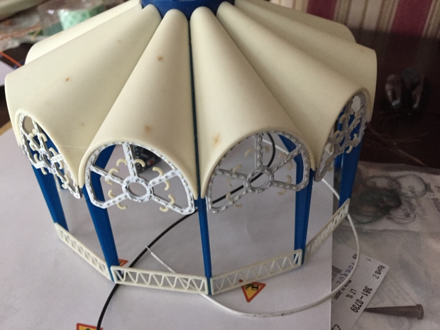

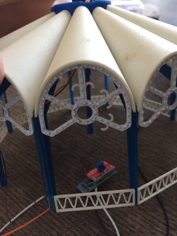

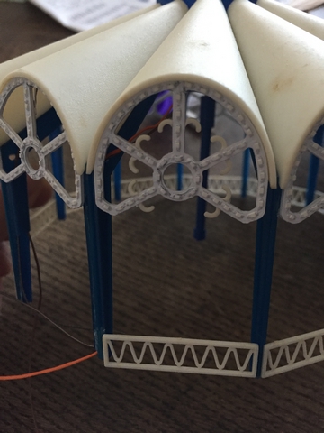

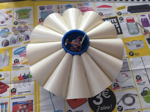

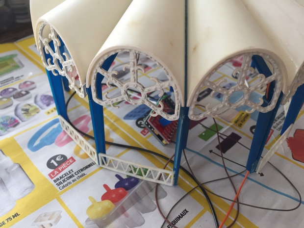

Salut à tous , j'ai attaqué mes tasses , j'ai fait les arches lumineuses par FANTAISYLAND et je me suis amusé a découper et a recoller les petites parties qui sont sur les bras principaux des arches, sacré boulot mais le rendu est là , il faudrait un coup de peinture car le blanc a passé et a jauni .......
A+
Les arches sont top et effectivement un coup de blanc serait le bienvenu :megamdr!
Après un coup de peinture, ça va être top !

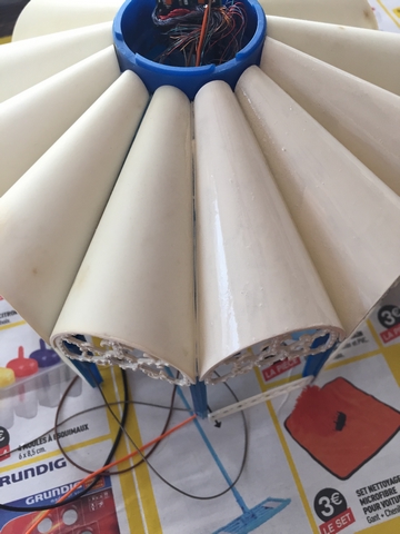

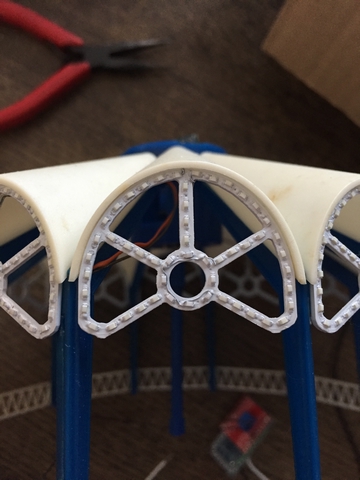

salut à tous , peinture du toit des tasses première couche après je ne sais pas s'il y aura une deuxième couche car la première me paraît pas mal

Bien mieux :pouce:
tu l'as fait au pinceau ou la bombe, mais c'est vrai ça à changer de couleur :rire:
Un coup de jeune lol , au pinceau j’ai peint
c'est tout de suite plus séduisant !
Pas de photos mais j’ai remis une deuxième couche de peinture pour le tout mais certains endroits on voit encore un peu le bleu des poutrelles entre tout mais bon ......

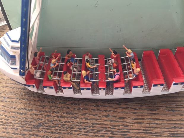

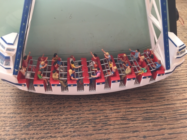

salut à tous , je retourne avec mon das fun schiff , pose de personnages dans la nacelle , c'est demi-tarif :megamdr!
demi tarif j'arrive lol :langue: :rire: :megamdr! :megamdr!
thierry37 a écrit :demi tarif j'arrive lol :langue: :rire: :megamdr! :megamdr!
Vous attendrez le prochain tour monsieur le manège est complet :nananere: :mrgreen: :lol: :megamdr!
mechant :nananere: :nananere: :nananere: :megamdr! :megamdr!

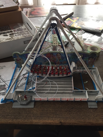

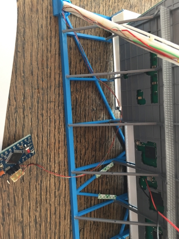

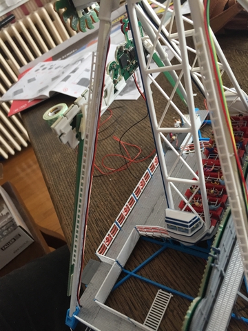

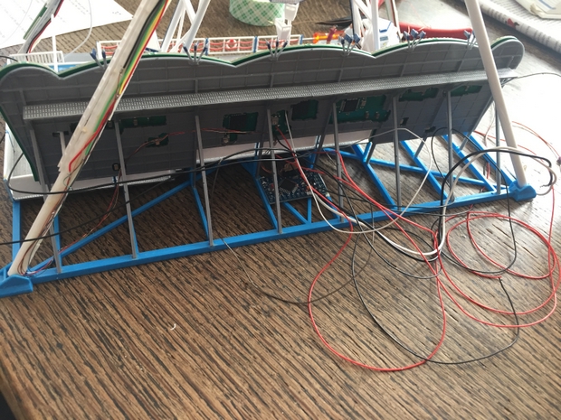

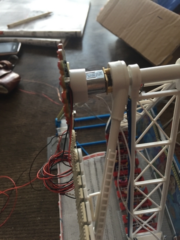

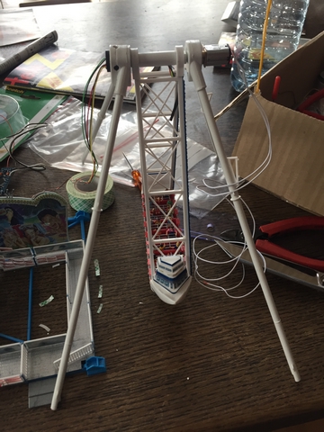

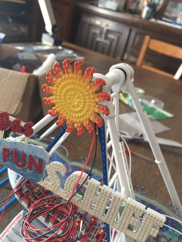

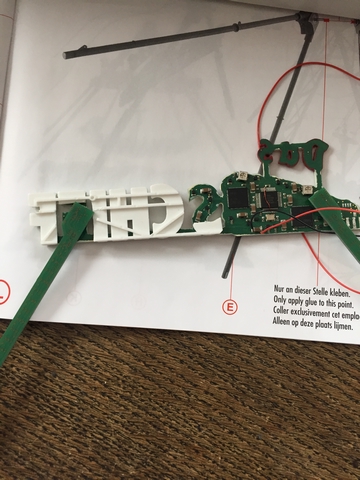

salut à tous , suite du Das Fun Schiff , mâts insérés dans le logement moteur , les deux autres mâts ont été collé auparavant , insertion du moteur dans la partie mobile et collage des quatre mâts sur la plate forme , je vois déjà que le bateau touche les barrières donc il faut que je trouve un système pour le centrer vu qu'il y a un collecteur rotatif installé par fantaysiland donc plus de pièce d'origine avec les quatre vis de réglages , cela ne devrait pas être compliqué puis j'ai découpé une partie de l'enseigne plastique pour coller au dos de la lumineuse pour avoir un support car si j'avais mis directement l'enseigne et les mâts sur les mâts plastiques ,le lettrage se serait retrouvé vers le ciel vu qu'il suit l'inclinaison des mâts donc je vais bricoler ça demain ou un peu plus tard car il ne faut rien prévoir en modélisme lol :megamdr!

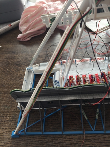

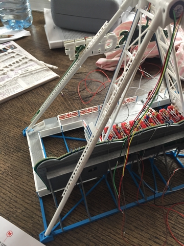

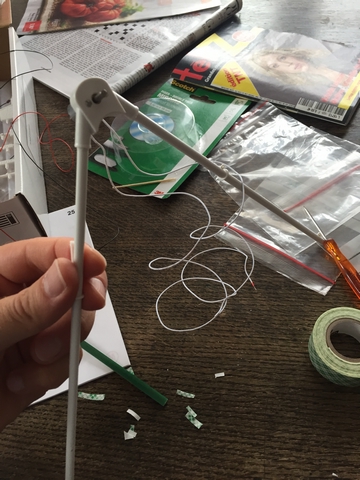

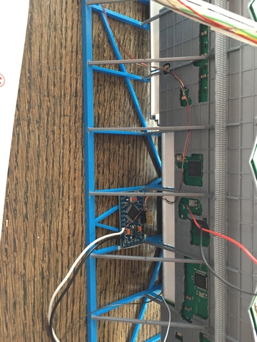

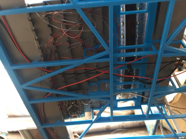

salut à tous , suite du montage , installation des échelles sur les mâts de droites , passages des nombreux fils collés sur les différents mâts à l'arrière par du double face , un sacré bazar , j'ai tout passé sous le plateau pour essayer après de tout relier à l'arrière !!!
le premier test est assez concluant du cycle du balancement , il faut que je règle un soucis car le bateau tape dans une barrière mais je n'ai plus de réglage dû au collecteur rotatif installé à la pace des pièces d'origines faller pour illuminé les mâts du bateau et le bateau donc faut que je fasse chauffer le cerveau pour trouver une solution .....
je pense n'avoir rien oublié ......

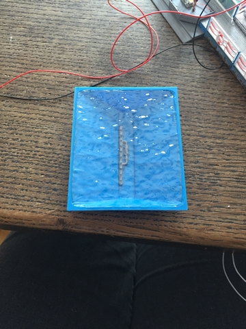

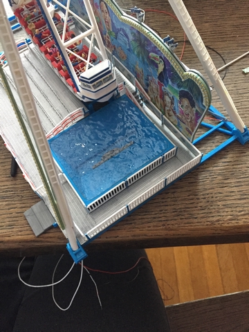

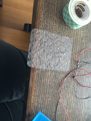

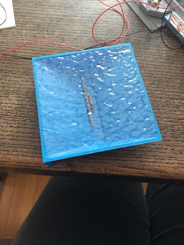

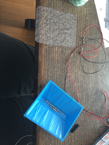

ahhhhhhhhh si , j'ai mis une plaque de fausse eau faller pour mettre sur les bacs d'eau servant de conte poids sur le métier réel
bien vu l'eau Faller , c'est super réaliste !!!!!
Ça fait de sacrés transformations pour se modèle mais le résultat devrait être très bon. Vivement la suite :pouce:
Magnifique modèle :pouce:

Super sympa l'effet eau dans les bacs extérieur......je vais copier je pense :rire:
Par contre tout les fils, je ne sais pas comment vous faites pour pas vous y perdre! Moi qui veux me lancer dans l 'éclairage après, je suis dépité avant même de commencer :triste:
