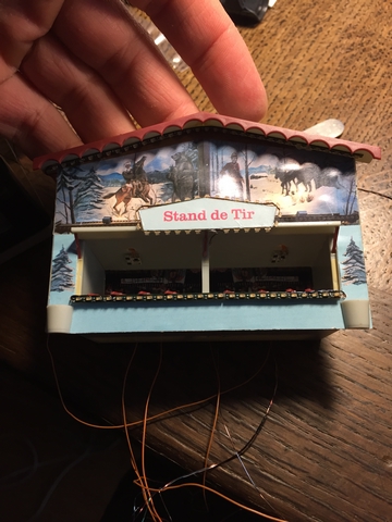

salut à tous voici le stand de tir illuminé par les chutes de guirlandes mayerhofer , seule une led sous le toit est une paresseuse car elle fonctionne quand elle veut donc faut que je regarde ça tranquillement

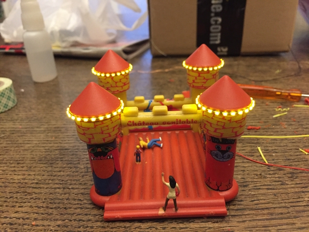

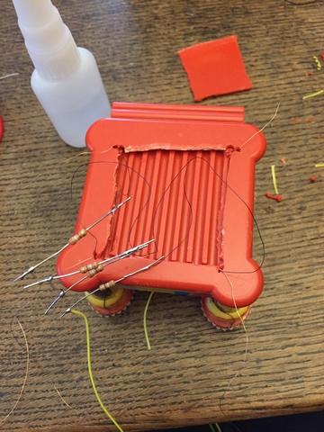

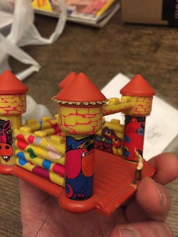

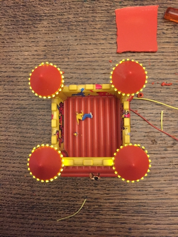

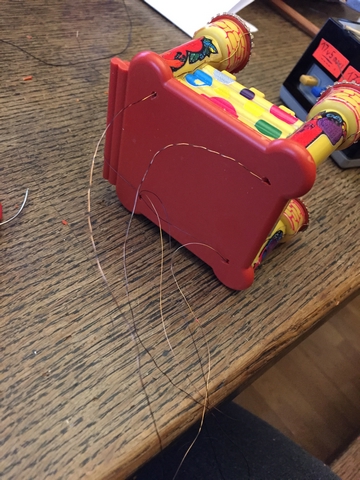

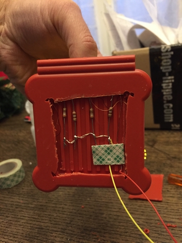

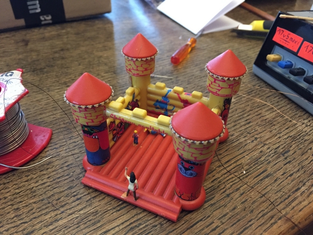

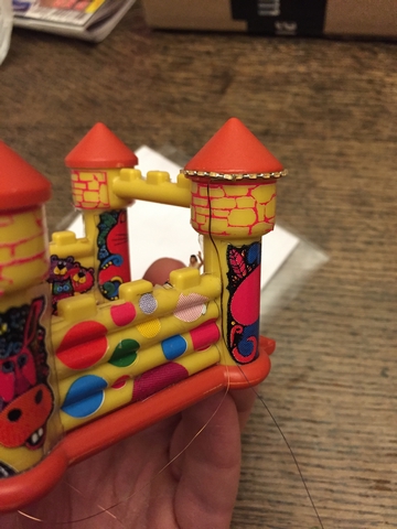

ensuite j'ai attaqué le château gonflable en lui installant des lumières autour des chapeaux , je voulais retirer ceux ci mais ils ont bien été collé donc impossible de les retirer donc j'ai du passer le fil derrière puis percer le socle pour passer les fils et ensuite découper le dessous pour y cacher les résistances et faire les branchements

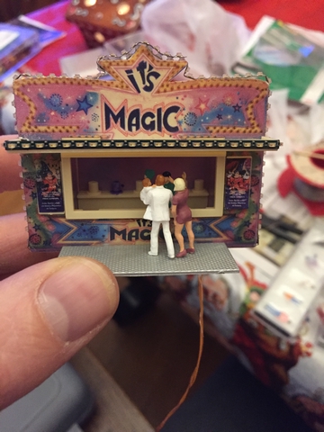

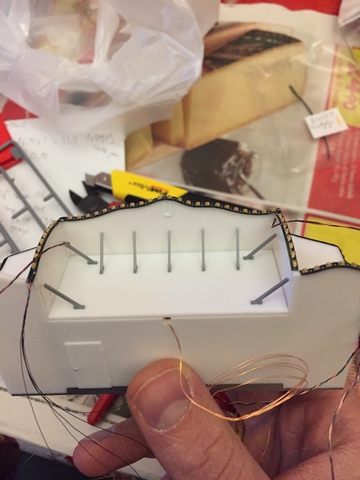

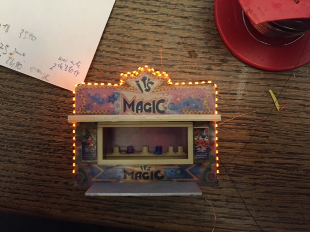

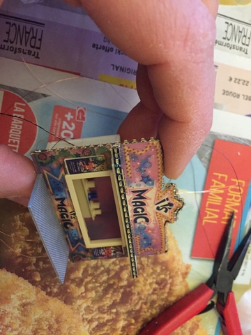

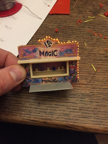

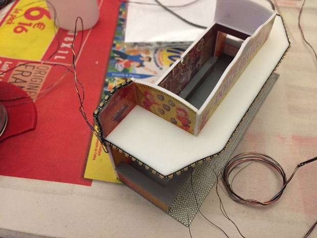

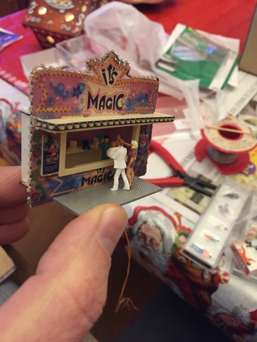

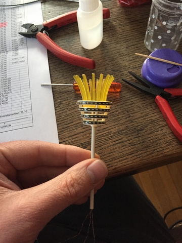

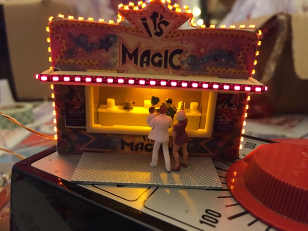

puis je suis passé au stand magic , il n'est pas fini , j'ai superposé en haut le bout de chaque guirlande car sinon il y aurait eu des manque de lumières si je l'avais coupé par segment car ces guirlandes sont sécables par segment de 6 leds si on coupe autre qu'un segment de 6 le reste ne fonctionne plus , j'espère que moi parler avec français pour que toi qui lis comprend moi :megamdr! :megamdr! :mrgreen: :mrgreen:
Reste quelques lumières a installer dessus et des personnages , voilà a+
super l'éclairage fallait y penser :pouce: :pouce:

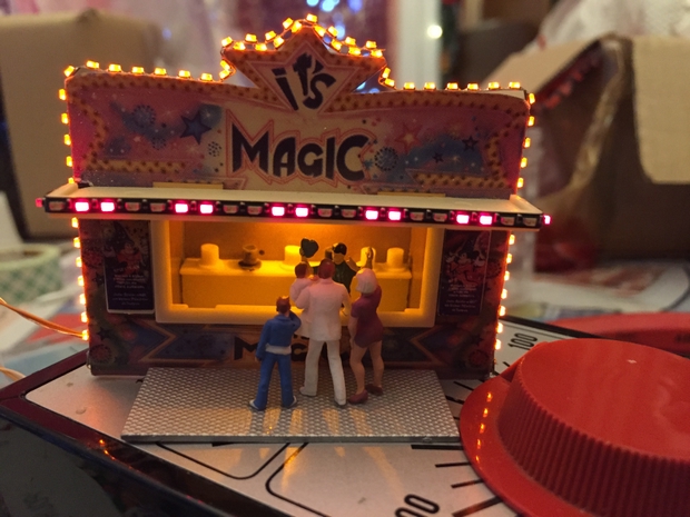

Salut à tous , avancement et fin du stand Magic , installation de la lumière du auvent et de la lumière intérieure et installation des personnages

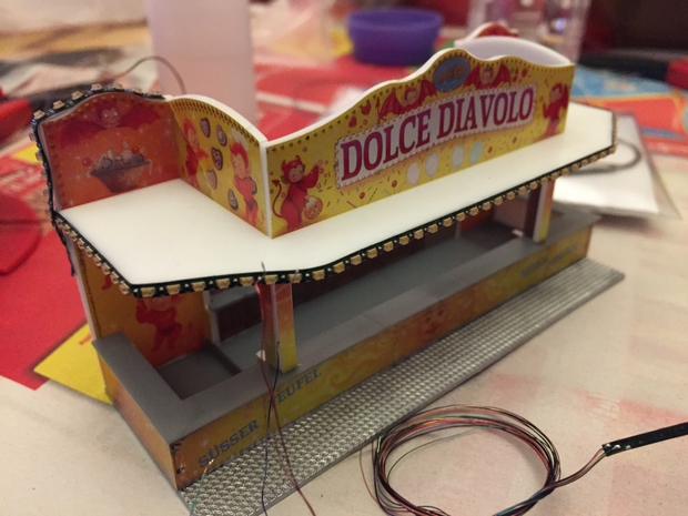

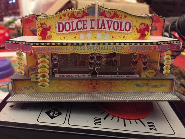

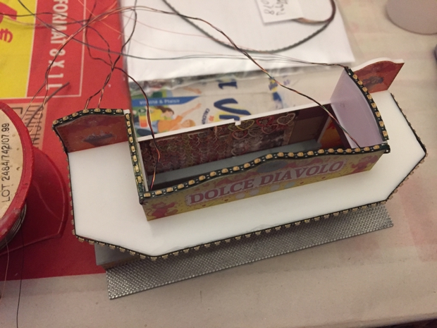

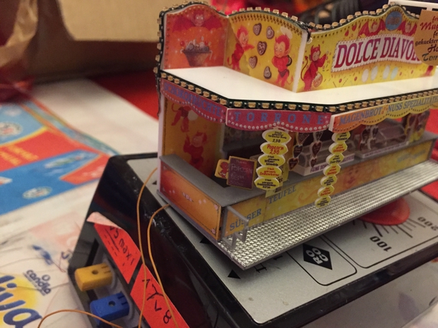

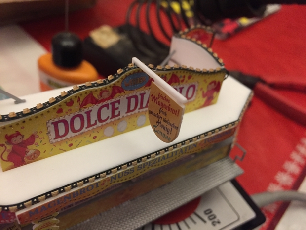

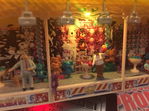

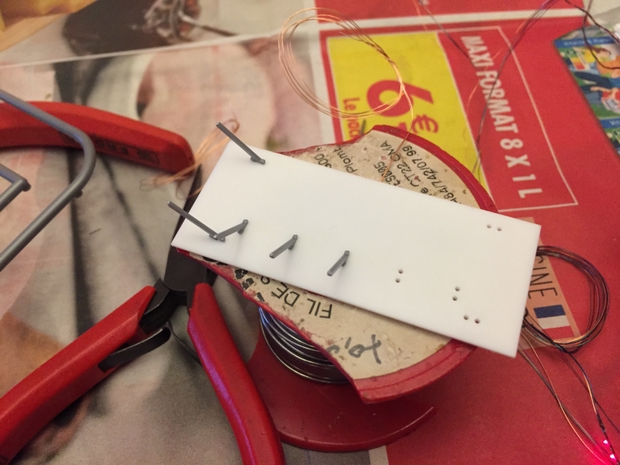

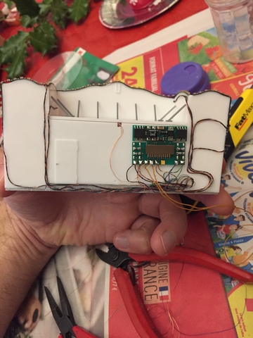

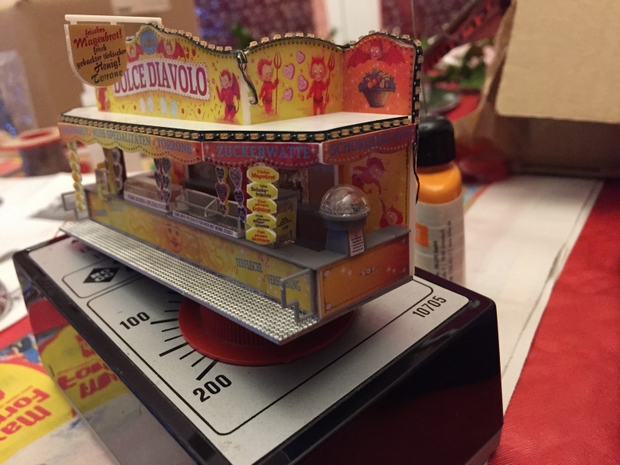

voici un autre stand presque fini , le dolce diavolo , éclairage du auvent et les bordures de façade en diverses couleurs , manque plus que l'installation des personnages et j'ai une led a réparer après en avoir déjà réparé une #-o :mrgreen: :megamdr!

joli,joli =D> =D> =D>

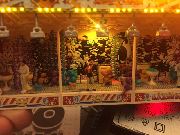

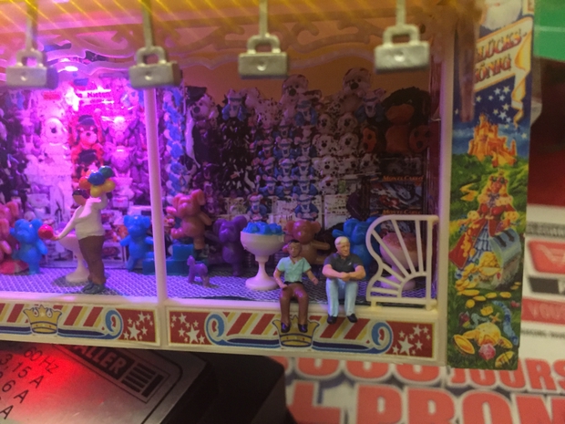

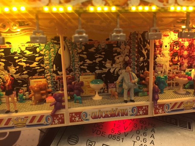

salut à tous, meilleurs vœux à tous et une bonne santé en priorité

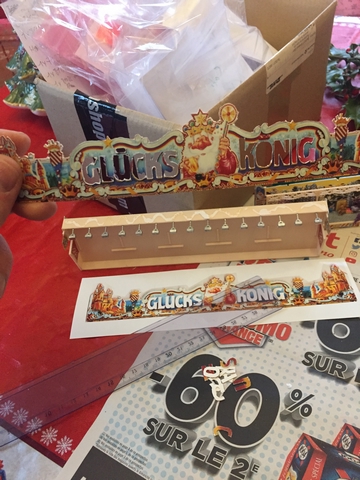

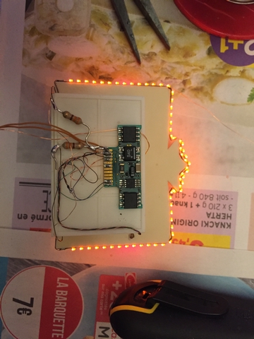

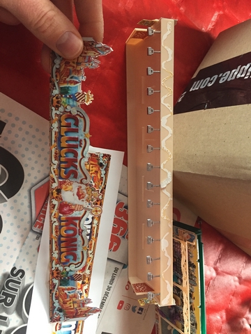

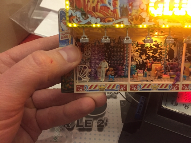

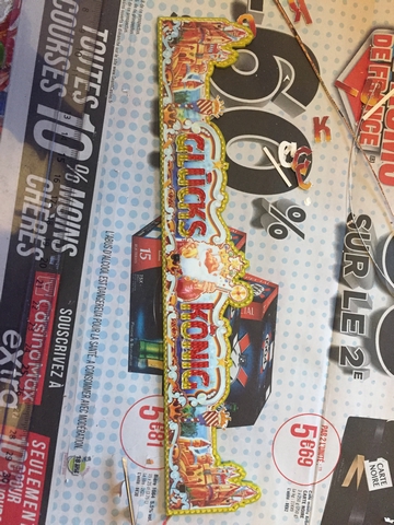

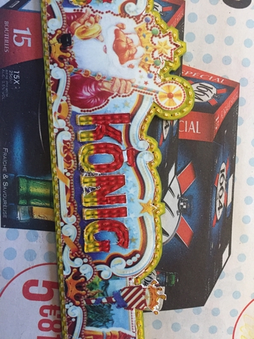

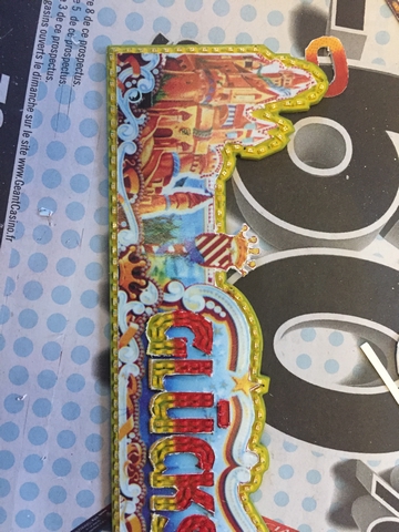

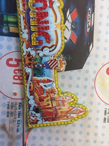

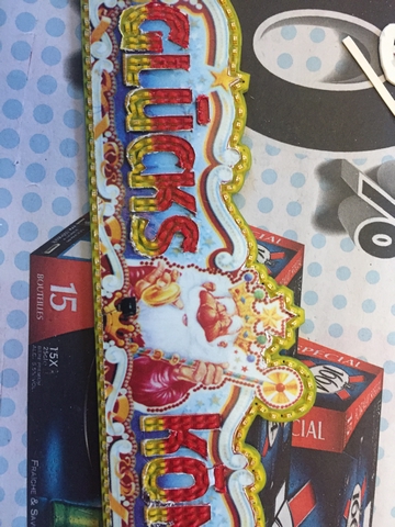

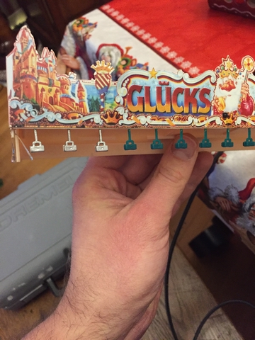

stand suivant le Glucks Konig j'ai commencé par repeindre les spots vert en alu ainsi que les barres de maintiens du stand qui se trouve à l'arrière

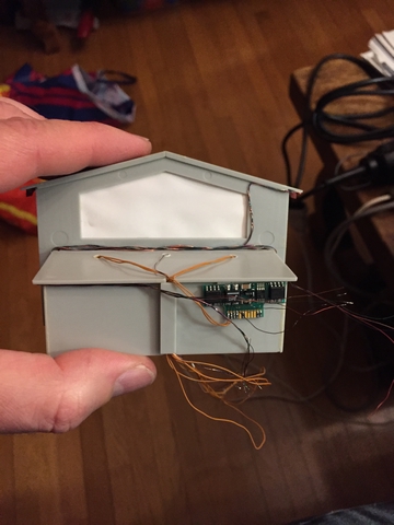

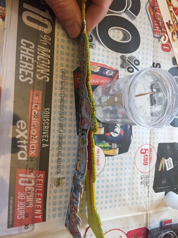

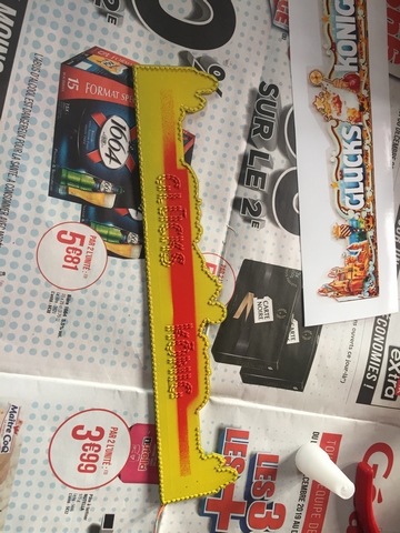

Puis long moment de découpage des lettres la misère ainsi que le taillage de tout le reste ](*,) #-o :megamdr! pour que cela rentre dans le circuit imprimé que Fantaisyland a fait

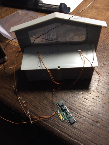

installation de deux leds rgb faller mais vu que j'ai branché celle ci sur l'alimentation de la carte arduino et que c'est 5V cela n'éclaire pas beaucoup car les leds sont prévues pour du 6-16V et comme j'en ai mis que deux j'en rajouterais d'autres plus tard ...
Installations des personnages
Lien pour la vidéo :
https://www.youtube.com/watch?v=42B8cB9rnzw
voilà pour ce soir , à plus
