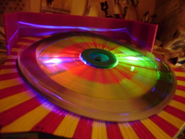

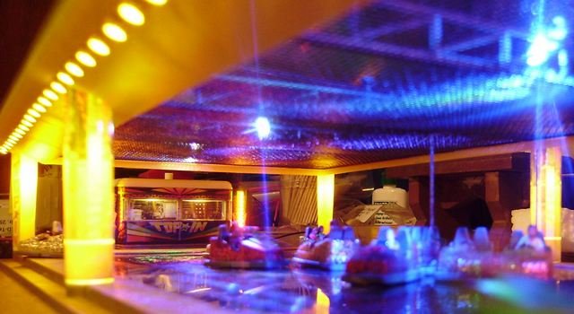

Qu' as-tu utilisé pour l'éclairage changeant de couleur dans le "Top In" ?
:super: :super: :super:
Re: FETE FORAINE DUDTRAIN
Merci !
Pour les leds j ai pris ca :
http://cgi.ebay.fr/202-25-LED-3mm-RGB-v ... 20c1766572
ca existe aussi en variation lente (pour les "Tasses" c est plus "zen")
Sur le TOP IN y en a 4 et ca fait discoooooooooooooooooooooo ! :youpi:

Merci, il n'y a pas besoin d'un module ?
Eh ben non !!!!
elles sont autonomes !!!!!!!!!!!!!!!!!!!!
J en ai mis déjà dans 3 maneges...

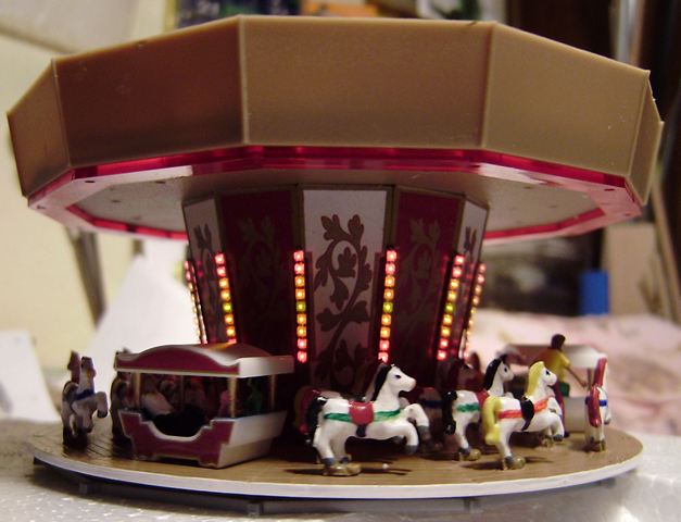

sympa comme tout!
c'est toi qui les as fait les éclairages leds verticaux de ton carrousel ?
Oui en CMS 0805
inspiré du Caroussel de Fabien !

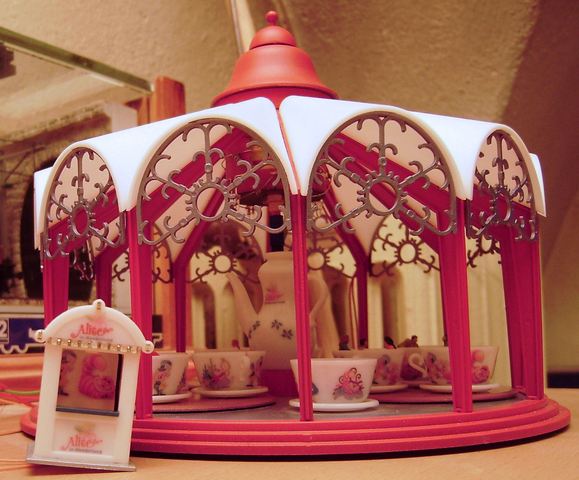

Tu as bien bossé, j'aime beaucoup la personnalisation des tasses.
Merci !
Faire les decalcs et les poser... 5 par tasses !
Je voulais que ce soit en rapport avec le Disney "Alice in Wonderland"....

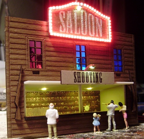

Premiers tests sur le MUSIK EXPRESS
et
Saloon STAND DE TIR
Modifié en dernier par dudtrain le sam. 2 nov. 2013 13:01, modifié 1 fois.

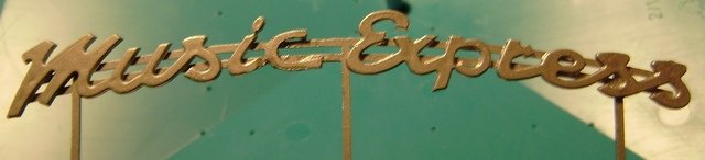

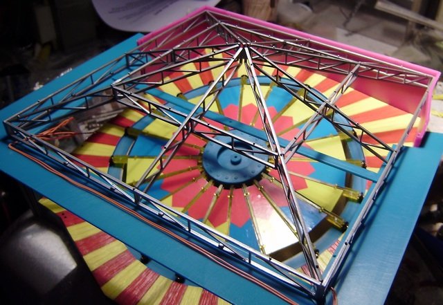

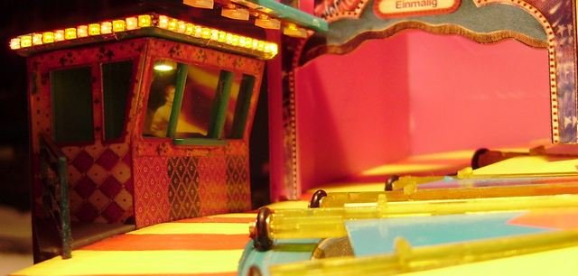

Boulot du jour
Monter la cabine du MUSIK EXPRESS avec LEDS
Monter et ajuster la charpente (la on rigole !)
maintenant c'est "musiC express" : le "K" a degagé ! :evil:
en attente de commande de 1000 leds... Faut pas etre pressé avec les chinois... :rire:

MANEGE CHEVAUX DE BOIS FINI !
Apres "quelques" heures en debutant pour placer ces premieres leds
[4-youtube]ot88gGhA1Kw[/4-youtube]
Merci a toi pour l aide CMS !
J ai du ressorti ma formule R=U/I pour les résistances !
enfouit depuis fort longtemps dans l'oubli des etudes !
:fou: comme quoi ca pouvait servir ce l on apprenait a l époque !!!!
Je suis actuellement sur la fin de la partie basse du MUSIC EXPRESS
Restera a faire les illuminations des enseignes et du haut !
