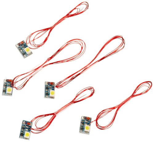

désolé si c'est mal formulé, je voudrais savoir la section du fil qui sert à alimenter ces leds, j'ai lu quelque part que c'est du 0.14 mm² mais j'ai un doute, donc je voudrais savoir si c'est vrai ou non ?
ce srait pour en faire moi même !

J'ai ce type de leds et sans connaître la section du fil, je peux te dire que c'est extrêmement fin ( beaucoup plus fin que les lampes grain de blé).

Je connais ces leds car j'ai acheté le Millenium où il y en avais 4, je n'en avais mis que 2 et les 2 autres dans le Break Dance, et il était très fins, ce qui était très pratique, donc je voulais en acheter pour finir l'éclairage des maquettes avec un tout petit trou pour faire passer le fil.

Le diametre des fils est de 0,25mm, si tu met qu'une seul lampe tu peut mettre plus petit en diametre (entre 0,10 et 0,20mm de diamètre suivant les lampe que tu veux mettre, si tu met en parallèles)
si tu compte en mettre plusieurs (en serie) choisi au minimum ce diametre pour éviter que le fil fonde.
C'est du fils de bobinage, fil en cuivre recouvert de vernis.
pour enlever le vernis aux endroit des soudures, il te suffit de gratter le vernis avec un couteau d'électricien, ou de le faire fondre avec la panne de ton fer a souder.

Ok, merci de ta réponse, je les branches toujours en dérivation donc au plus petit !!

si c'est tu dèbut dans ce domaine d'éclairage, je te conseil plutot un peut plus gros, car plus le fil est fin, plus tu aura du mal a souder, sinon, entraine toi avant de faire tes réalisations.
l'avantage de ce fil c'est qu'il ce vois casiment pas.
a titre d'information j'utilise divers diamètre 0,1 ; 0,15 et 0,2 suivant ce que je fais est ou ce trouves les lampes.
le 0,1 est telement fin qu'il ce casse très facilement
je pensse que tu devrais plutot passer au 0,15 voir meme du 0,20 mm pour débuter. dans les années a venir quand tes lampes grillerons tu pourra toujours mettre du 0,10mm ce sera beaucoup plus facile avec l'expèriences.

Je ne débute pas dans l'électronique, mais je voulais savoir la section pour passer dans les petits poteaux des manèges comme les leds faller. Merci de ta réponse, je pourrais améliorer l'éclairage !
