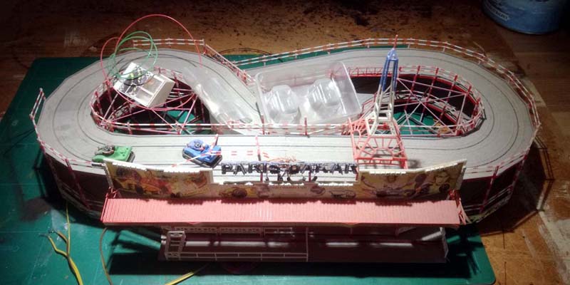

Le dernier gros morceau de mes maquette à rénover le "PARIS - DAKAR".
On commence par un gros nettoyage et le démontage de tous ce qui ne tient plus, ainsi que des pièces qui recevront les illuminations.
Le fonctionnement n'a jamais été à la hauteur de mes espérances, en effet quand je branche le boitier électronique, j'ai 1,5v à la sortie pour alimenter le kart, et c'est insuffisant, il s'arrête.
En supprimant le boitier et en alimentant la piste en 3v çà va beaucoup mieux.

@ Kev, effectivement si c'était à refaire je ferai des pontages par sécurité et pour avoir une belle continuité, mais là j'ai vérifié le tension et je n'ai pas de perte, le circuit est assez court, c'est vraiment dans la partie montée que c'est difficile pour les karts.
@ Thibault, pour arriver à ce résultat il faut vraiment que la piste soit la plus propre possible la moindre aspérité ou décalage entre 2 éléments de voie et le kart bloque, même sous 3v j'ai galéré pour arriver à ce fonctionnement.

Merci à tous pour vos retours, je remarque aussi que ce modèle est loin de faire l'unanimité :sad:
Je vais quand même continuer sa rénovation et il ne fonctionnera pas en continu pour préserver les moteur des karts, je peux déjà vous dire qu'il va changer de nom et devenir l'attraction "KARTING", oui je ne me suis pas foulé pour le nom, mais l'ancienne enseigne est devenue irrécupérable.

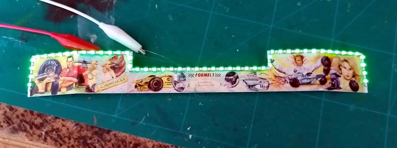

Quelques avancées sur la rénovation du "KARTING" ex "PARIS DAKAR".
Tous les petits éléments ont été recollé et les premières illuminations ajoutées.
Maintenant le gros morceau pour les illuminations : l'enseigne.
